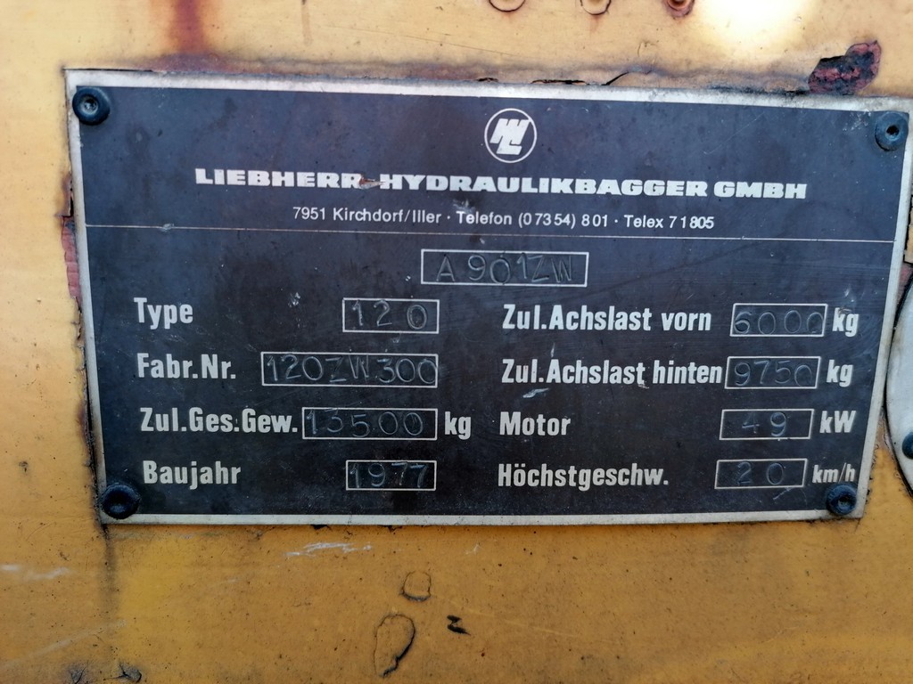

Das nächste, der Steuerblock ist von 1978. Da hat noch kein Baggerhersteller mit Elektrik die Hauptfunktionen angesteuert. Da war es mechanisch über Gestänge oder Seilzüge oder hydraulisch vorgesteuert. Letzteres war aber auch noch in den Anfängen.  Vlt stellst du einfach einmal ein paar mehr Bilder von deinem Bagger ein, auch von den Anschlüssen am Arm und Löffelzylinder. Dann wird dir vlt mehr geholfen

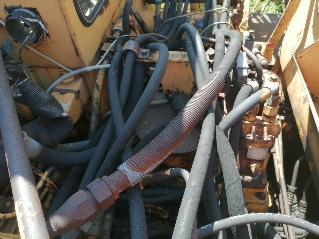

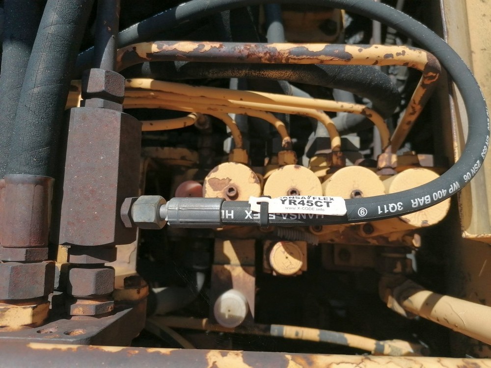

Hier wie versprochen ein paar Detailfotos.IMG_20200709_105250.thumb.jpg.910c2d10b085f6fa9a51f05e9d48137c.jpg

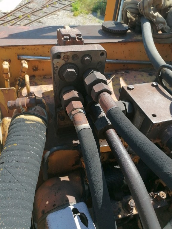

Die Rückseite des Ventils
Ein Schlauch geht an den Ventilblock unterhalb vom "Hansaflex Schlauch"
Das die Schläuche fertig sind weiß ich ;)
