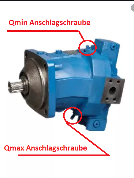

Könnte sein,dass die Qmin-Schraube am Fahrmotor zuweit rausgedreht wurde......dann geht die Kolbentrommel auf eine Linie mit der Ausgangswelle und es entsteht kein oder zuwenig Schluckvolumen im Fahrmotor,dass dieser dann kein Staudruck im Rücklauf erzeugen kann.
Einfach mal diese Schraube 2 Umdrehungen reindrehen und dann nochmal probieren.
bearbeitet von schnädderle
Normalerweise darf an diesen zwei Schrauben nie gedreht werden,da dass die minimale und maximale Auslenkung/Anstellwinkel der Kolbenstrommel ist.
Wenn man zuweit rausdreht,kanns passieren,dass die Kolbentrommel am Gehäuse schleift und Späne erzeugt,was nicht wirklich das beste ist für die Anlage ansich.
