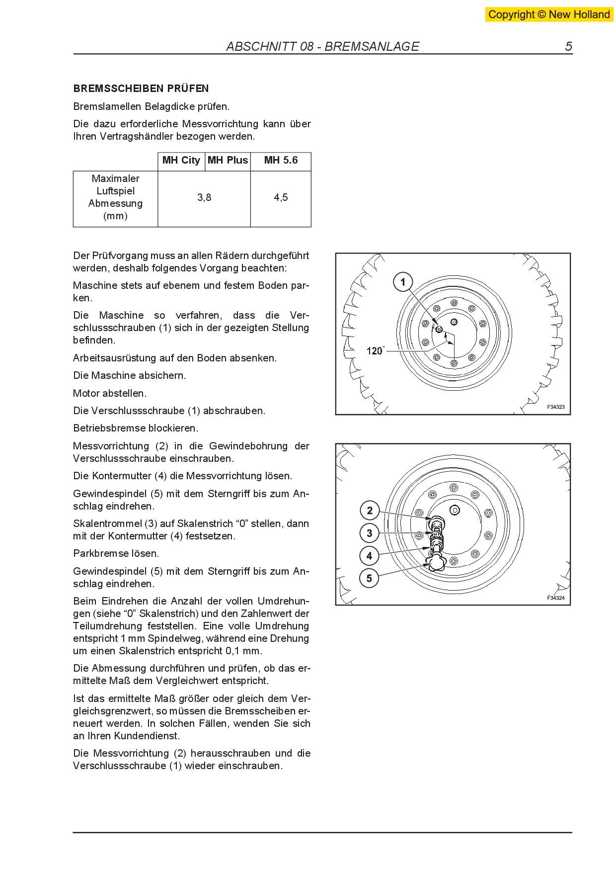

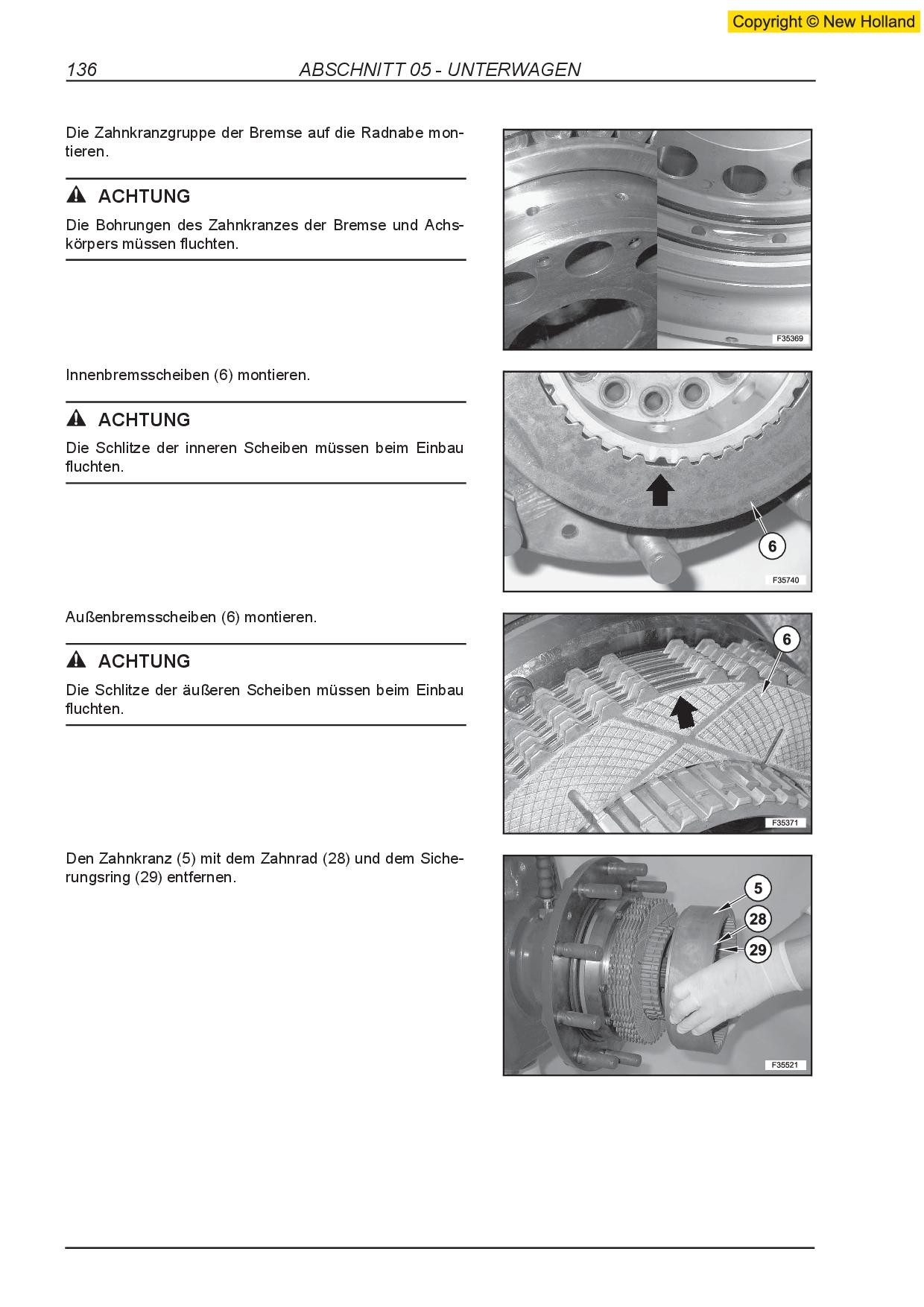

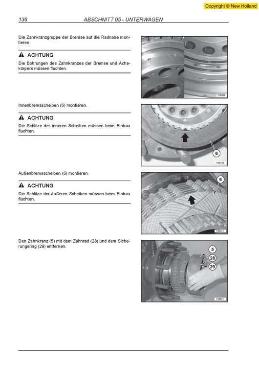

Bis 10tsd. Bh würde ich nicht gehen,da fangen die grossen Reparaturen an wie Bremslamellen an den Radnaben,Kupplungslamellen am Verteilergetriebe.
Die Lamellen sind nicht billig und es sind viele verbaut.Pro Nabe je 7 innenverzahnte und 7 aussenverzahnte.
Ausser der Verkäufer kann nachweisen,dass schonmal erneuert wurde.
Es gibt Maschinen,die regelmässig Ölwechsel erhalten haben,dann sind die Lamellen noch i.o.,bei den meissten wirds aber vernachlässigt,dann kanns sein,dass die Lamellen verschlissen sind.
Das wären die einzigen Schwachstellen,die man als Kunde selbst nicht beheben kann,da Spezialwerkzeug zwingend notwendig ist.
Was man auch machen kann,ist über die Ölstandskontrollschraube mit nem Tiefenmaß das Lüftspiel an den Lamellen prüfen,sollte 3,8mm nicht überschreiten.
Im Bild ist eine Messvorrichtung ,man kanns aber auch mit nem Tiefenmaß und schraubendreher zum zurückdrücken durchführen.
bearbeitet von schnädderle
