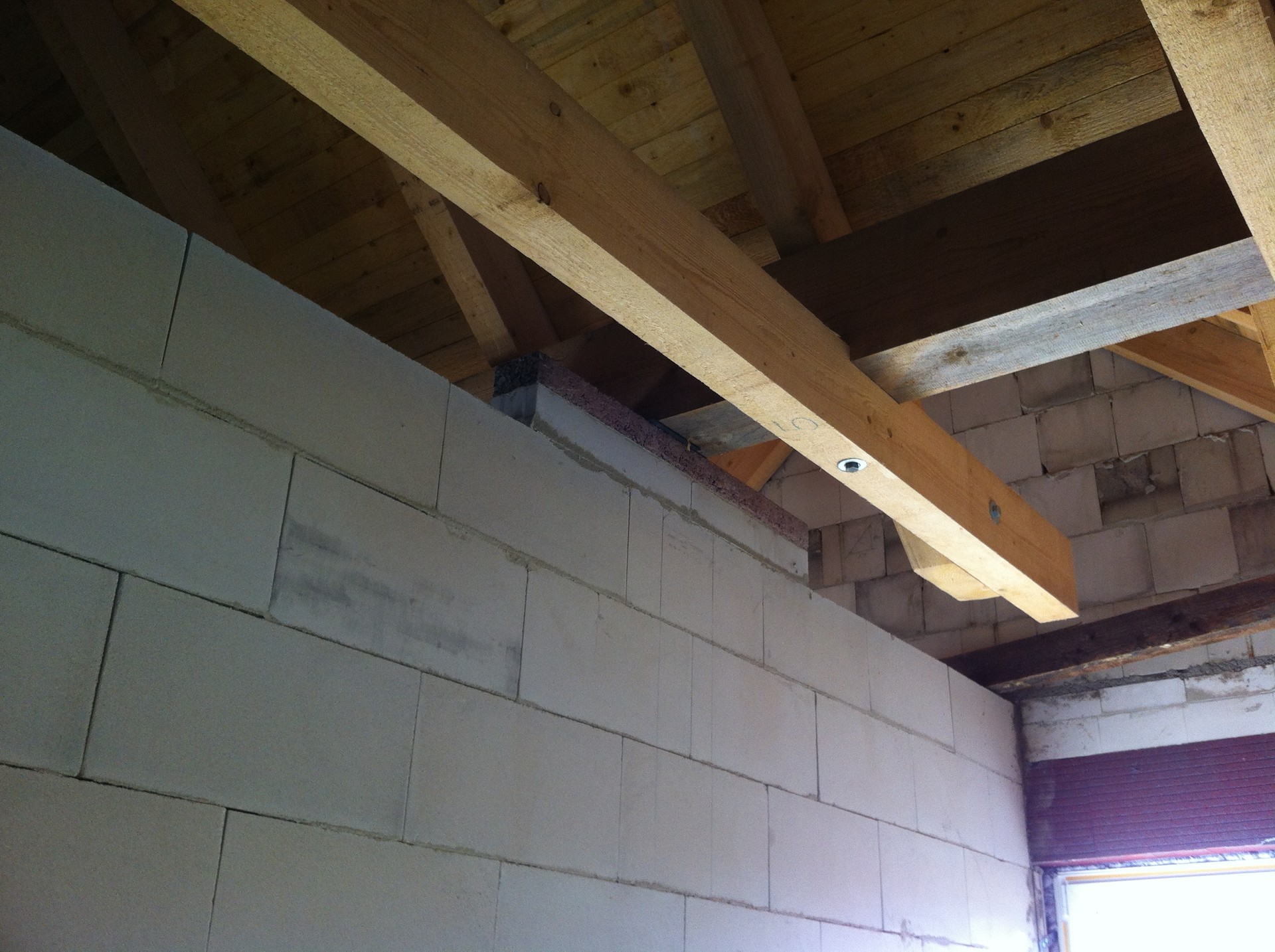

Und auch bei neueren Gebäuden würde ich mich nicht unbedingt darauf verlassen, dass eine 11,5er nichttragend ist... ein Beispiel hab ich als Photo angehängt - Fertigstellung von dem Gebäude (2 Doppelhaushälften) war ca. 2017 oder 2018.
Geplant war, dass die Pfette da nicht aufgelegt wird und damit die 11,5er nichttragend ist... da der Zimmermann, den der Bauherr angeschleppt hat wegen der etwas großen Spannweite kalte Füße bekommen hat wurden in der Geschoßdecke, wo die Wand drauf steht ein paar 18 oder 20er Rundstahleisen eingelegt - im EG ist da nämlich keine Wand.
Von der Druckfestigkeit sollte es mit KS-Steinen sowieso kein Problem sein und insgesamt zur Gewissensberuhigung wurde noch ein Sturz zur Lastverteilung als Auflager auf die Wand geklebt.
