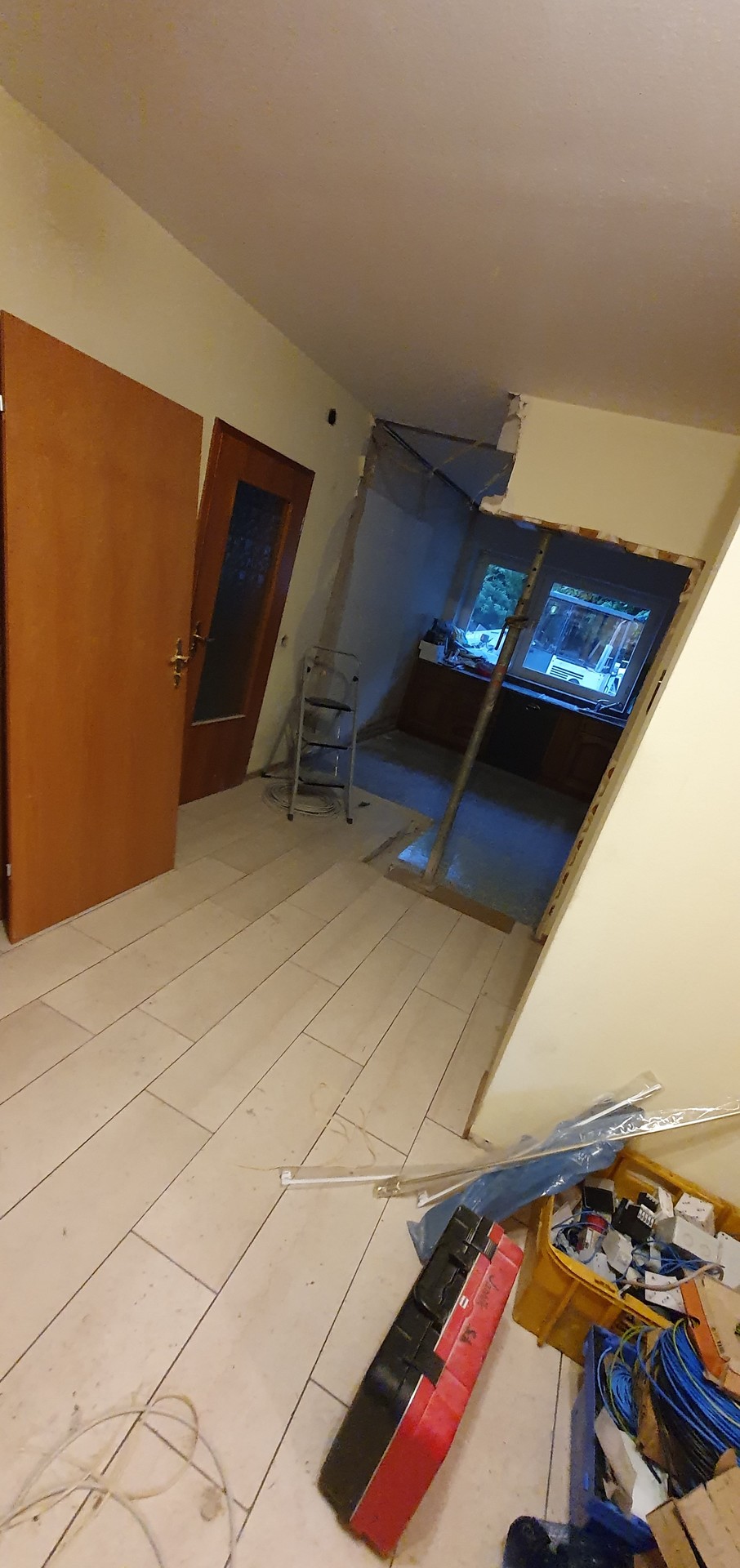

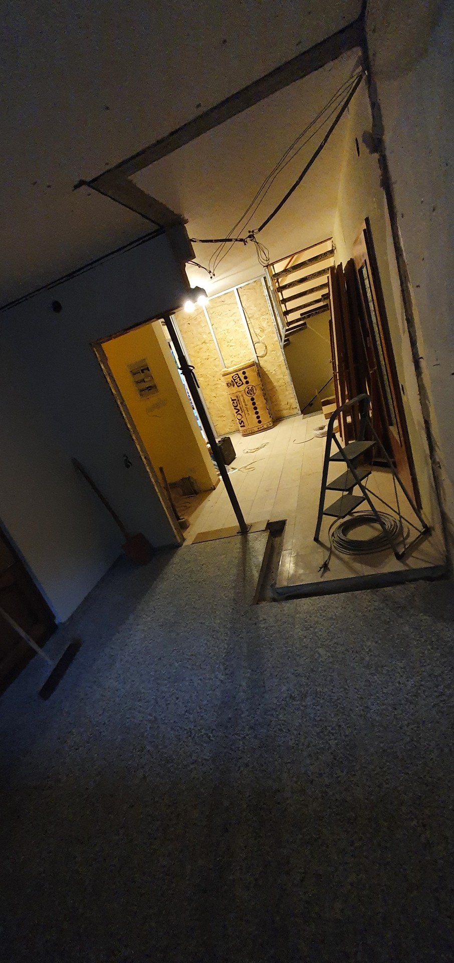

Ich wollte fragen ob eine Ytong Wand tragend sein kann ?
Hatte vor die Wand der Küche gerade verlaufen zu lassen .. allerdings würde ich es ohne Wand doch schöner finden.. und nun stellt sich die frage ob eine Ytong Wand eine tragende wand sein kann ?! :)
Weiteres seht ihr auf den Bildern
Danke schon mal :))

deine Frage kommt wohl etwas spät wenn die Wand schon raus ist, über tragende und nicht tragende Wände macht man sich im Vorfeld eigentlich Gedanken und nicht nachdem die Wand weg ist.
Aber hier solltest du auf jeden Fall einen ortsansässigen Statiker zu Rate ziehen ob hier eine tragende Wand war oder nicht.

Faustregel alles über 11,5cm Wandbreite ist solange als tragend anzusehen, bis ein Statiker was anderes sagt.
Edit: Und es ist egal ob die Wand aus Vollziegeln. ytong oder Pappmacheebriketts sind...(auch schon gesehen)

Der abgerissene Teil der Wand war definitiv nicht tragend, da über und unter der Wand keine zusätzliche Wand stand :)
Wand bestand aus 9,5er steinen :)
