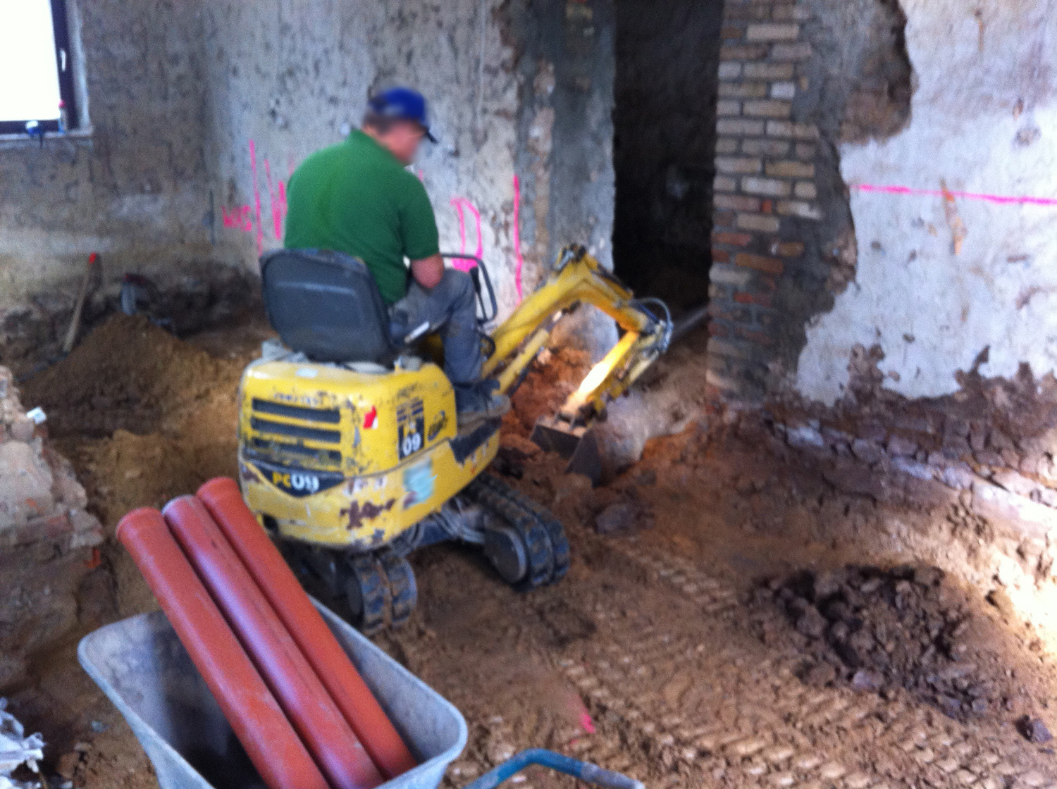

...naja, in manchen Situationen z.B. wenn der 1,6Tonner nicht durch die Haustür paßt hat so ein 0,9 Tonner schon auch seine Berechtigung und ggf. kann man damit schon auch mal nen kleinen Leitungsgraben ziehen... aber so ein Teil ist eher was als Zweitbagger für Spezialeinsätze.

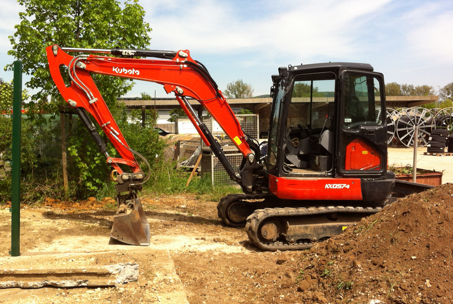

Marke... ich sag mal, der Kubota und angeblich auch der Takeuchi (was ich jetzt nur vom hören sagen weiß) sind die Mercedes unter den Minibaggern... wobei man wohl -gerade im privaten Bereich- auch mit einem Hitachi, Komatsu, Volvo, Neuson, Terex, JCB nix falsch macht... wie auch mit jeder bekannten / namhaften Marke, die man aus dem Baumaschinenbereich kennt.
Ansonsten hilft nur suchen, angucken und gut prüfen... Lager- / Bolzenspiele, Drehkranz, Hydraulik, Undichtigkeiten, Zustand der Zylinder / Kolbenstangen, Schläuche, Zustand des Unterwagens / der Laufrollen, Antriebsrollen (Turas), evtl. Ketten -wobei es kein Problem ist eine runtergerockte Kette zu erneuern, die sind nicht mal so teuer... interessanter sind die Rückschlüsse, die man aus dem Zustand der Ketten ziehen kann.
Des weiteren der Motor... das übliche, wie bei nem PKW-Motor... Undichtigkeiten, Motoröl, Kühlwasser, Kopfdichtung,... usw.
Mit welcher Summe sollte man einsteigen... da kann man sich z.B. mal angucken, was so eine Maschine neu kostet... z.B. für einen Kubota KX 018-4 mit MS01 Aufnahme, Hammerverrohrung, 2 TL und hydraulischem Grabenräumer hab ich 2018 ein Angebot über knapp 23.000,-€ (netto) eingeholt.
Der KX 057 (5 Tonner) mit MS03 Aufnahme, Hammerverrohrung 2 TL und hydraulischer Grabenräumwanne war irgendwo zwischen 40 und 50.000,- € (netto) und der KX 080 (8 Tonner) mit Verstellausleger, MS08 Aufnahme, Hammerverrohrung, 2 TL und hydraulischer Grabenräumwanne lag so im Bereich 75 - 80.000,-€ (netto).
Letztens haben wir in der Firma einen gebrauchten Kubota KX 061 (2,8 Tonner) in gutem Zustand mit 2 TL und hydraulischem Grabenräumer dazu bekommen... der lag bei ca. 18.000,- (netto).
Ich selbst hab auch immer wieder mal ein Auge auf die Minibagger... da suche ich immer so an der 10.000,-€ Grenze, wobei es da schon schwierig ist - wenn es wirklich zu ernsthaften Kaufabsichten kommen würde, dass würde sich das vermutlich so bis 15.000,-€ bewegen.
Wobei man dazu sagen muß, dass seit einigen Jahren bereits ein Zeppelin ZM15 (16 Tonnen Mobilbagger) vorhanden ist... aber der ist einfach für bestimmte Sachen "etwas" groß.
