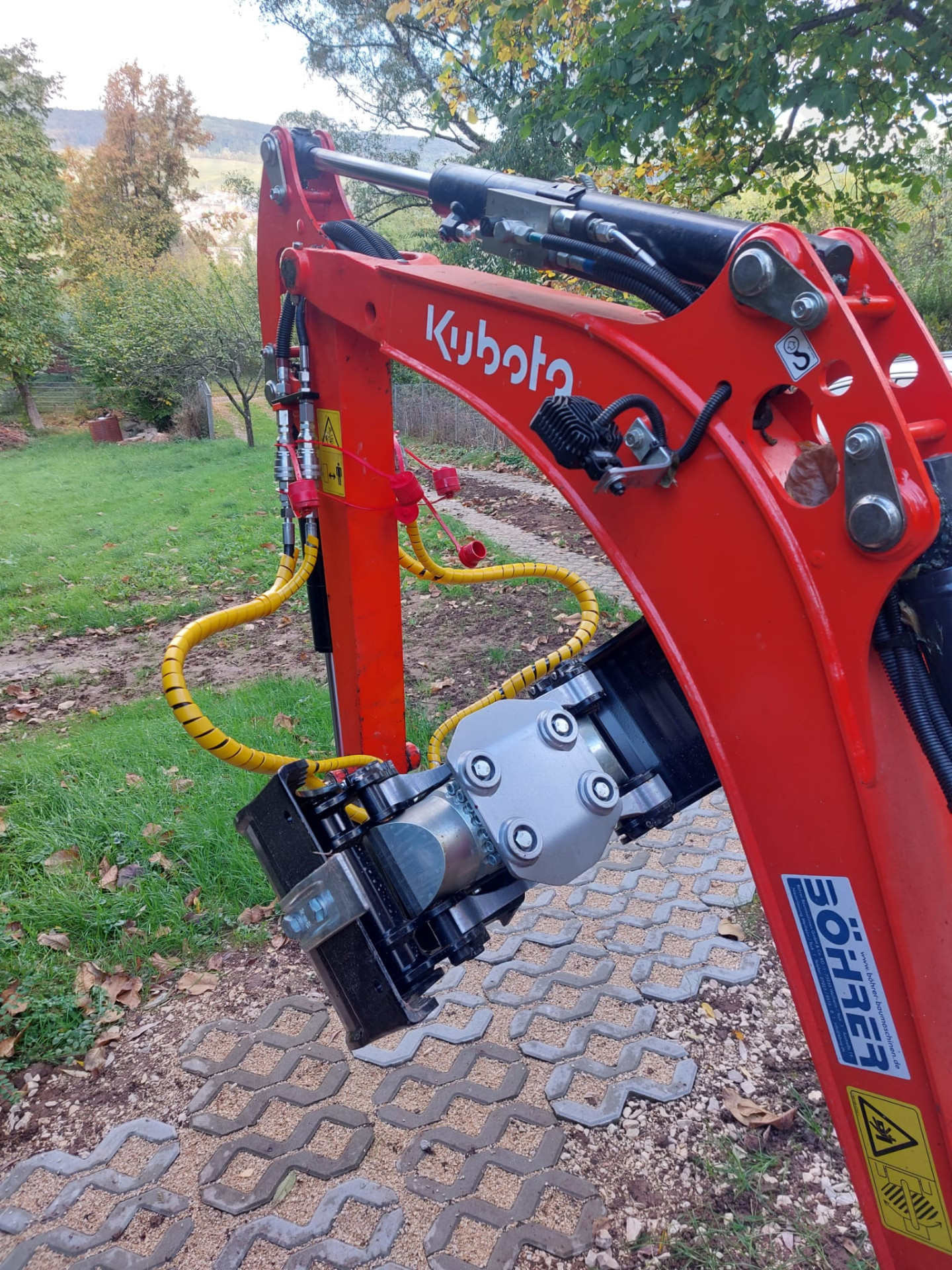

Ein zusätzlicher Hydraulikkreis und Proportionalsteuerung auf Joystickwippen ist doch jetzt schneller als gedacht akut geworden,da demnächst ein geliehener Sortiergreifer an den Bagger kommt.
Eine Entscheidungshilfe für diesen teuren Umbau war gewesen,als beim Fahrweg Mittelstreifen abziehen mit dem GRL die fertig verlegten Rasengittersteine verzogen wurden.Wegen der nicht feinfühligen Pedalsteuerung hat die Schwenklöffelkante am Fahrweg re+li eingehängt und mir im oberen Drittel alles verschoben.

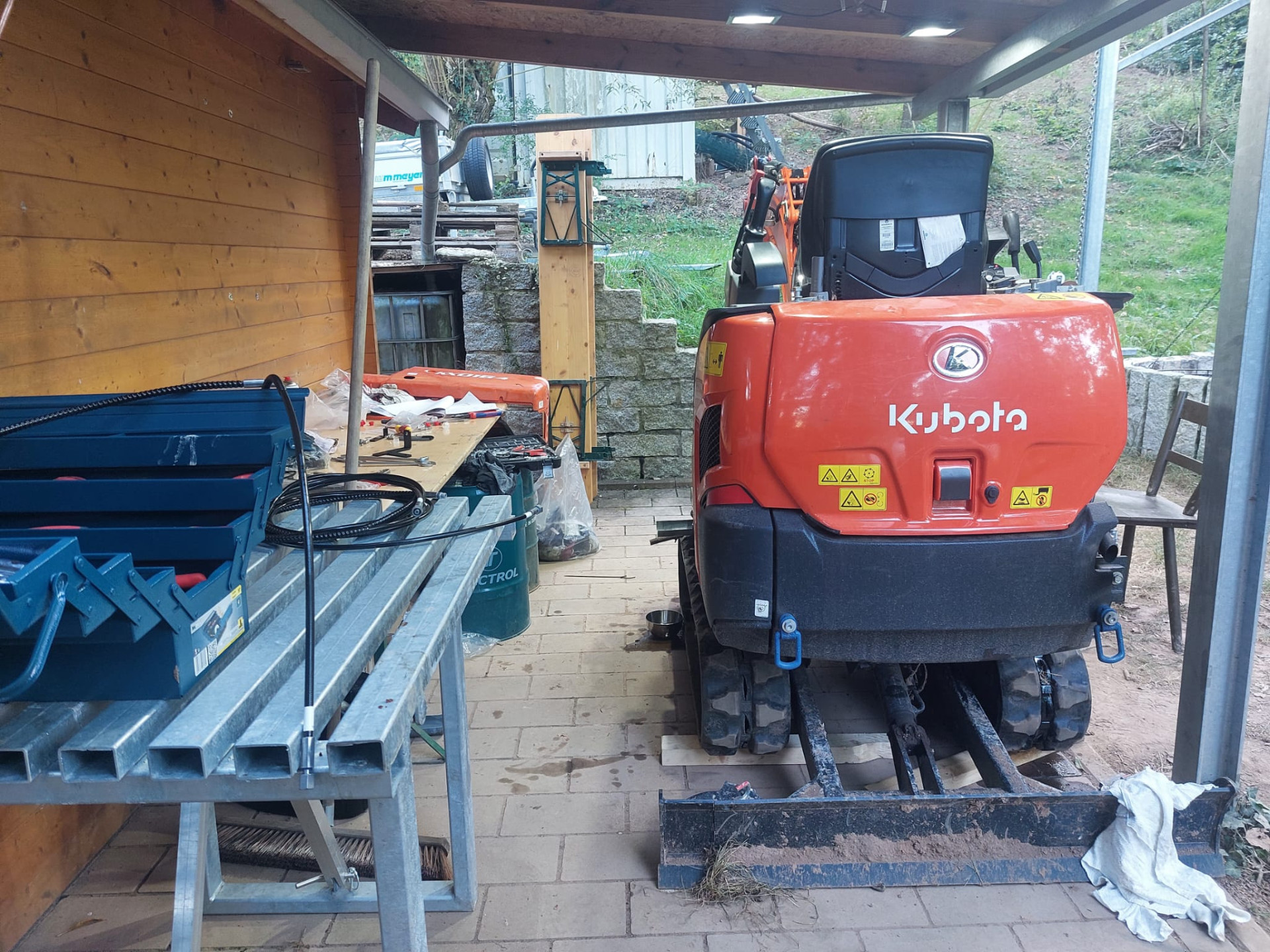

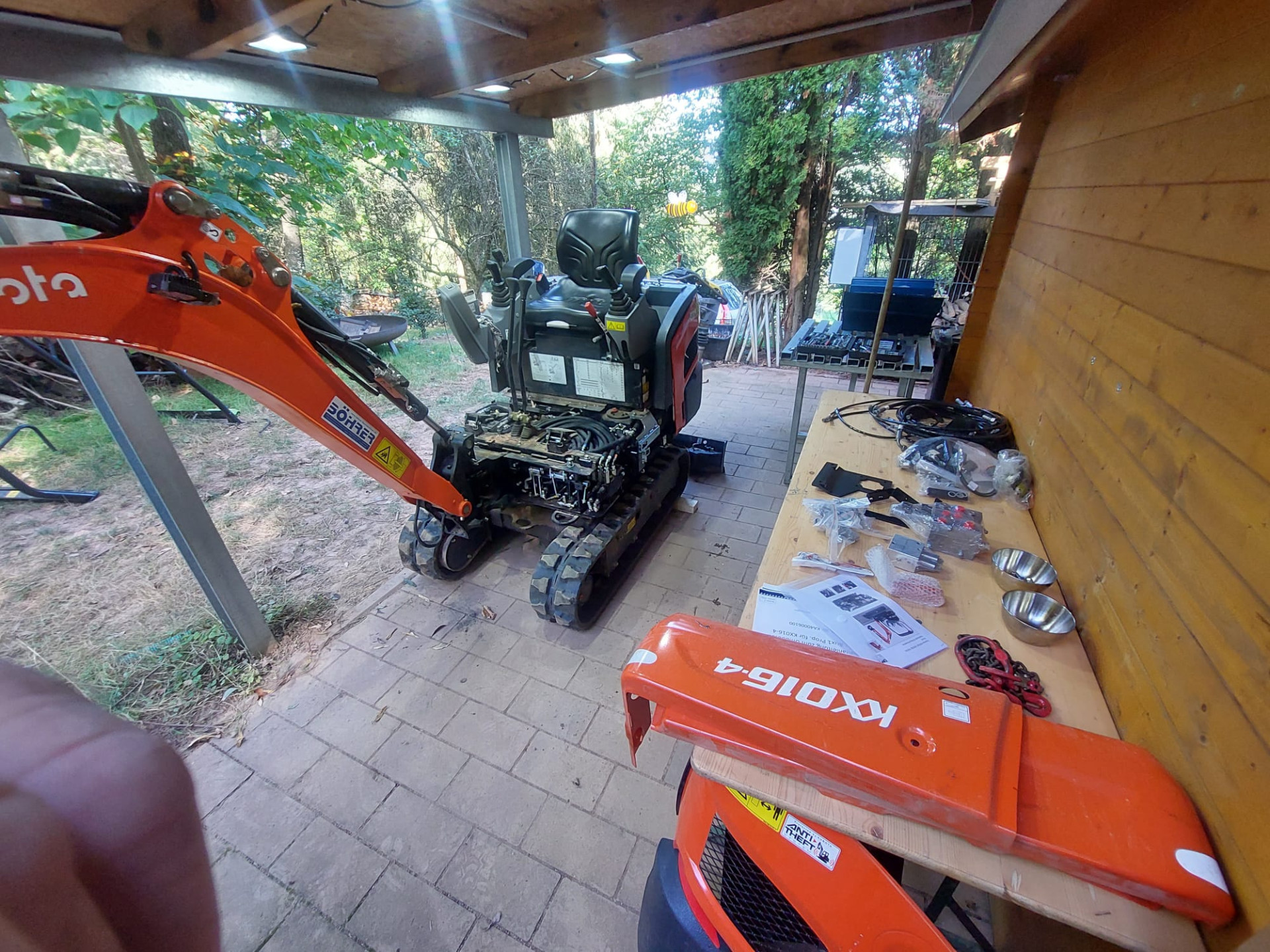

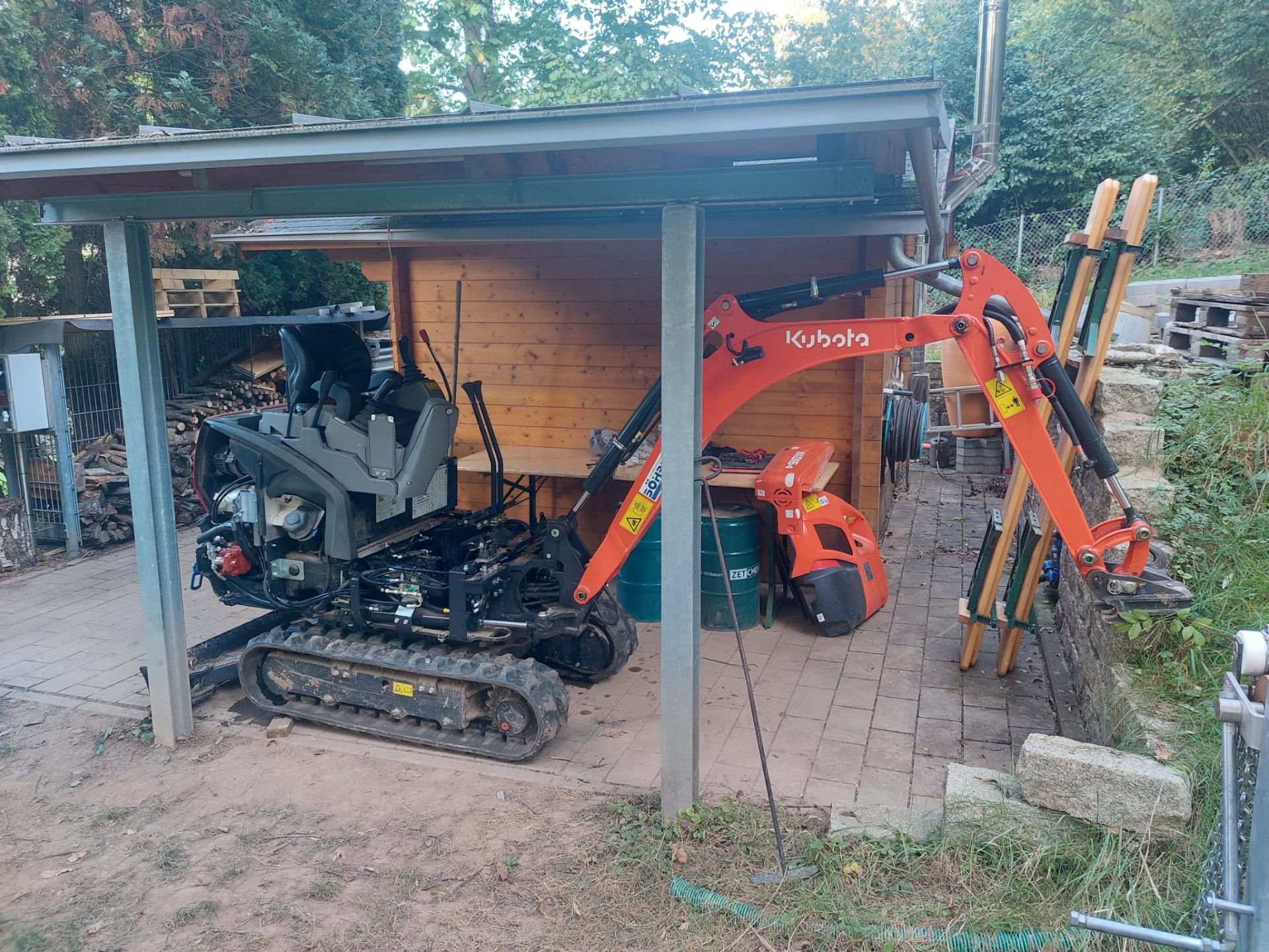

Dass es nicht die Mega-Sauerei gibt während den Arbeiten,hab ich die 17 ltr. Hydr.öl aus dem Tank abgelassen,dass über den Feiertag,an dem ich nicht am Gerät gearbeitet hab,nix ausläuft.

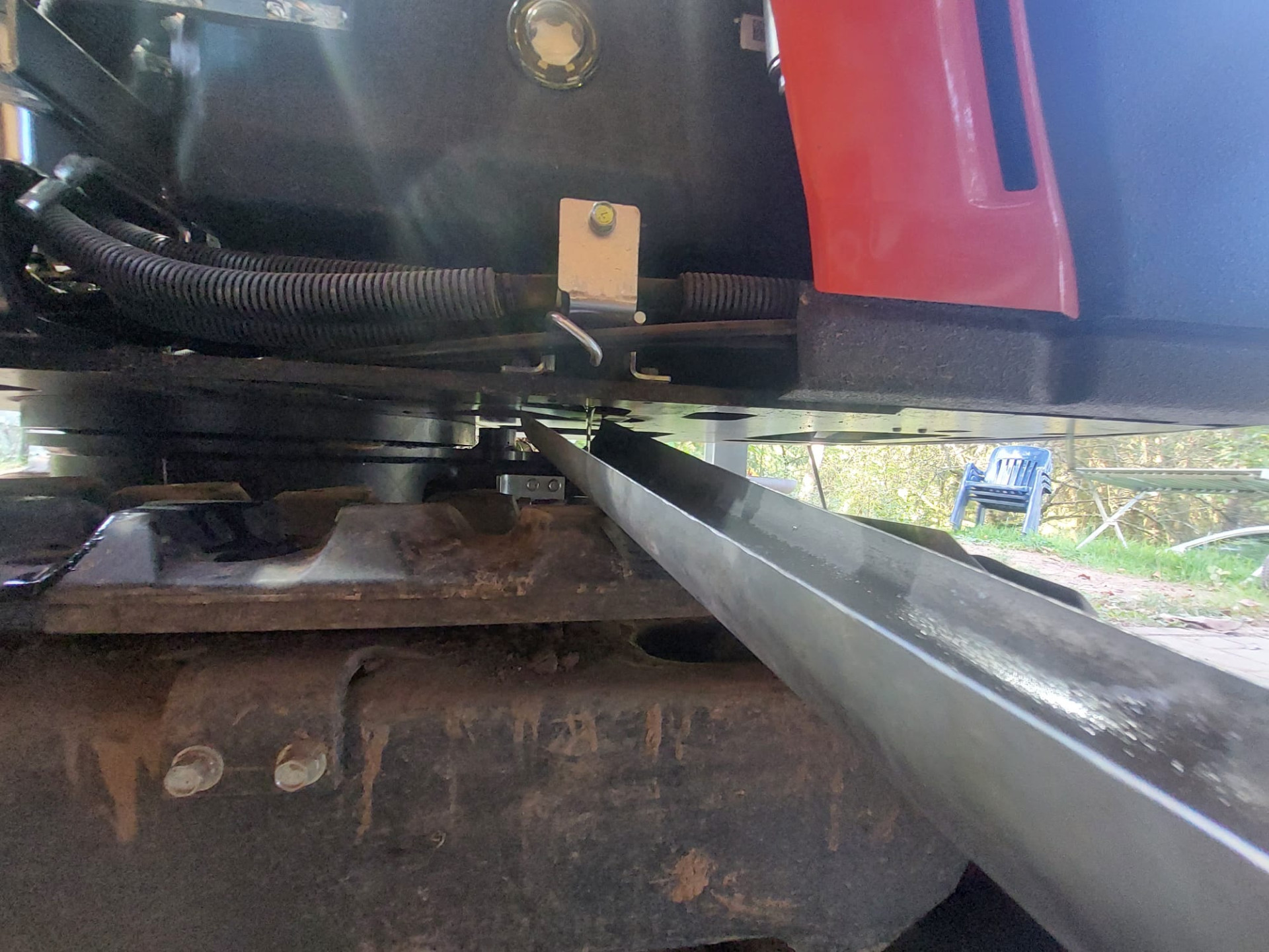

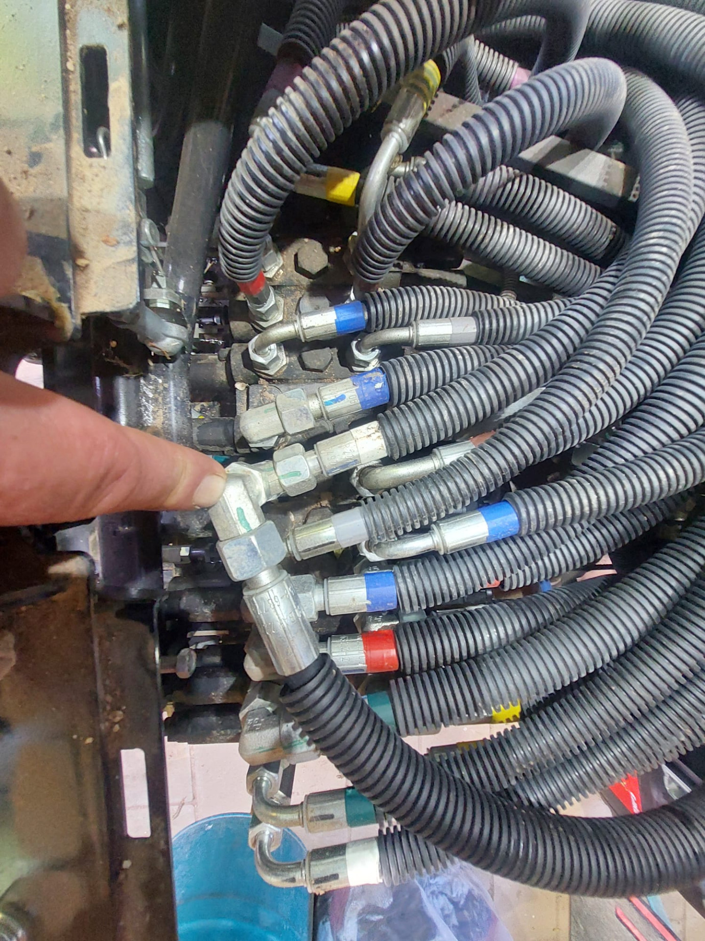

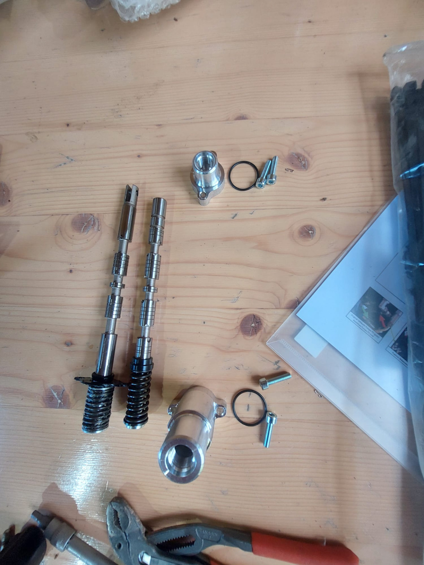

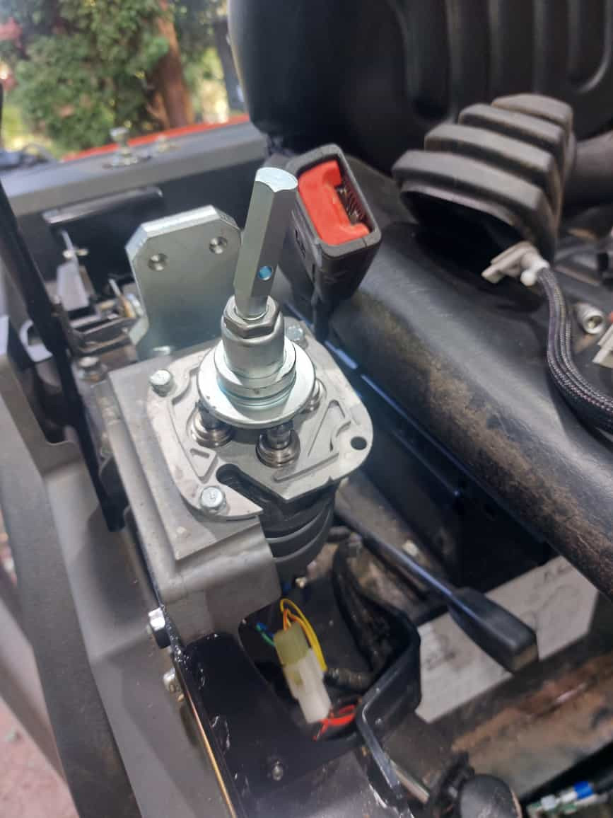

Hier die mechanisch betätigte Schieberstange Hammer/Scherensektion gegen eine Hydr. betätigte ausgetauscht,Gestänge Fußpedal kommt raus,Pedal wird arretiert.

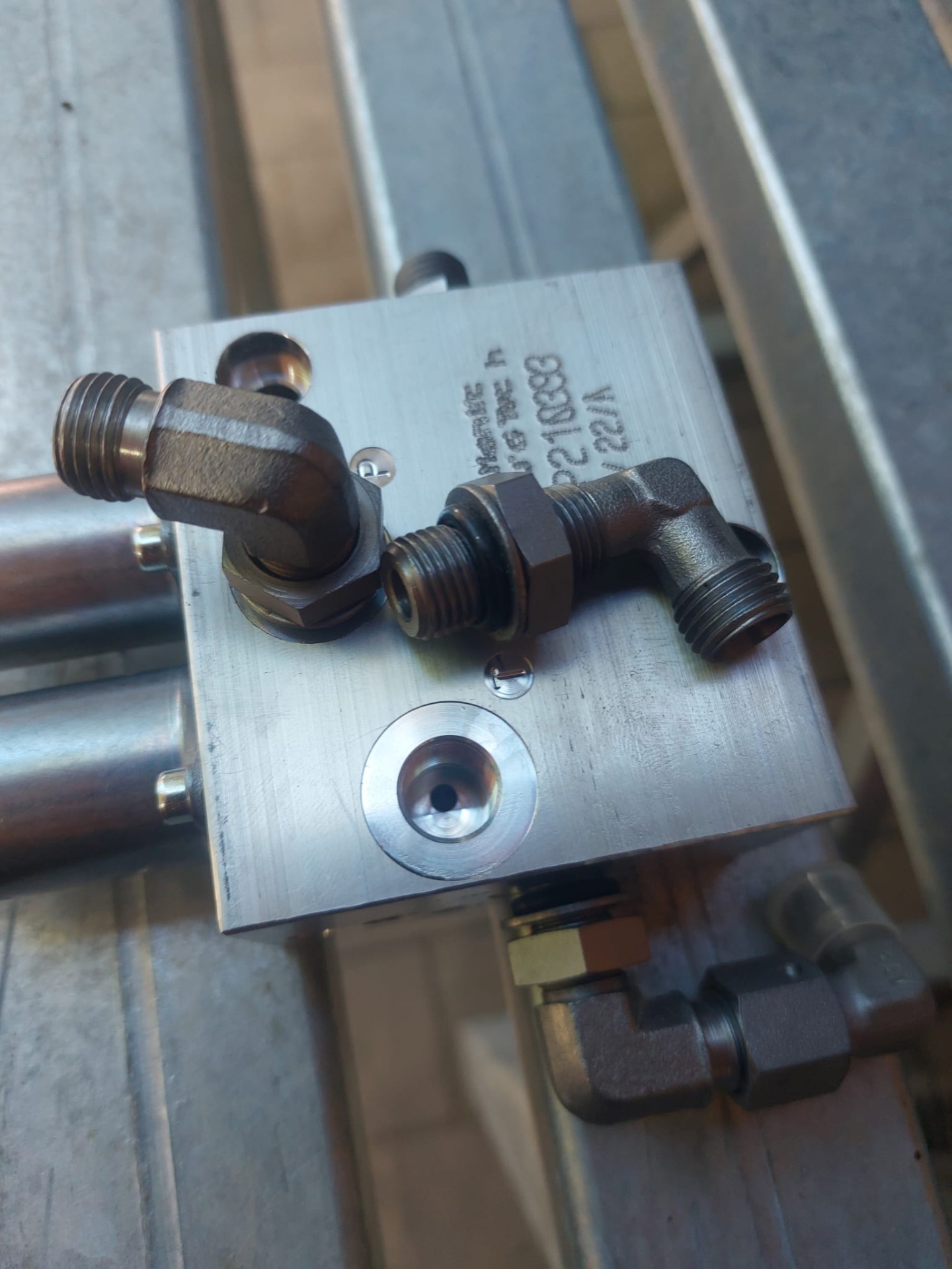

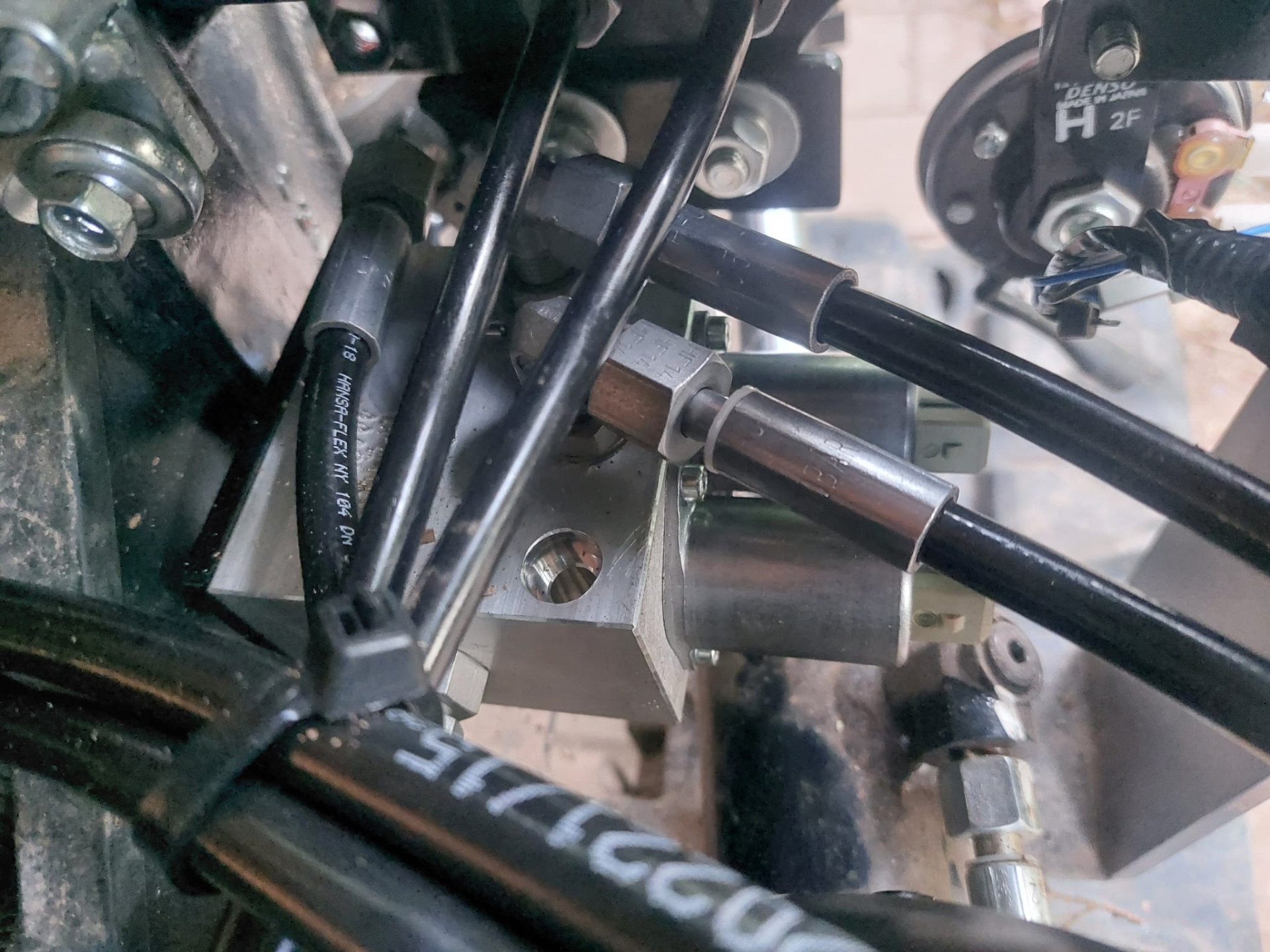

Hier dann die Prop.ventilsteuerung der Hammer-/Scherensektion installiert,die über  Vorsteuerdruck dann den neuen Schieber betätigt.

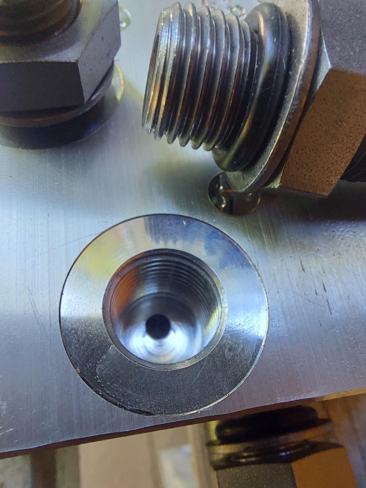

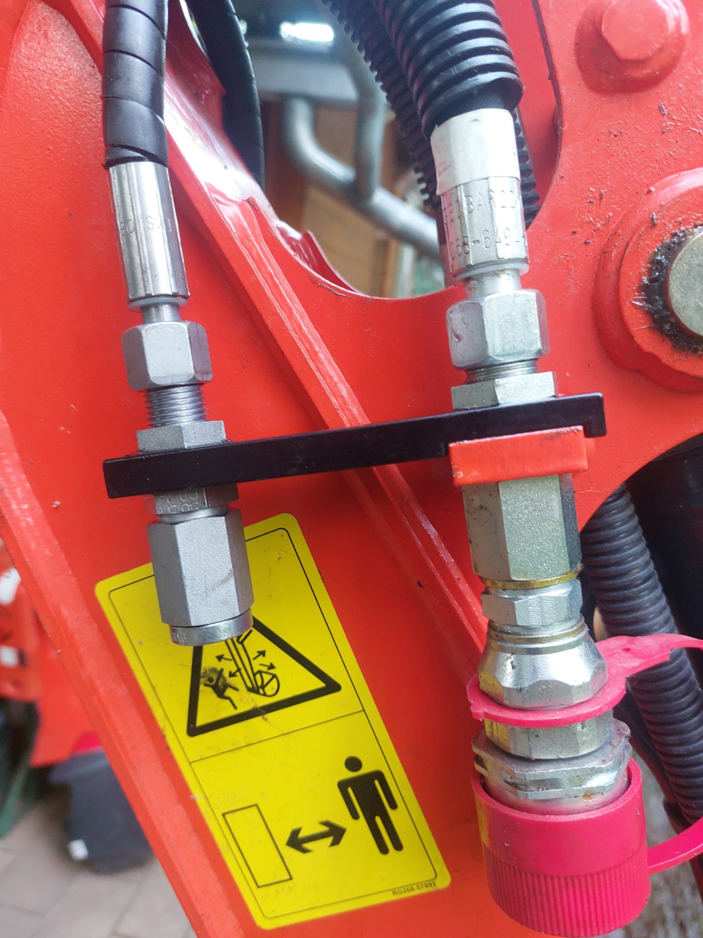

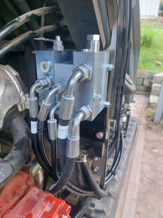

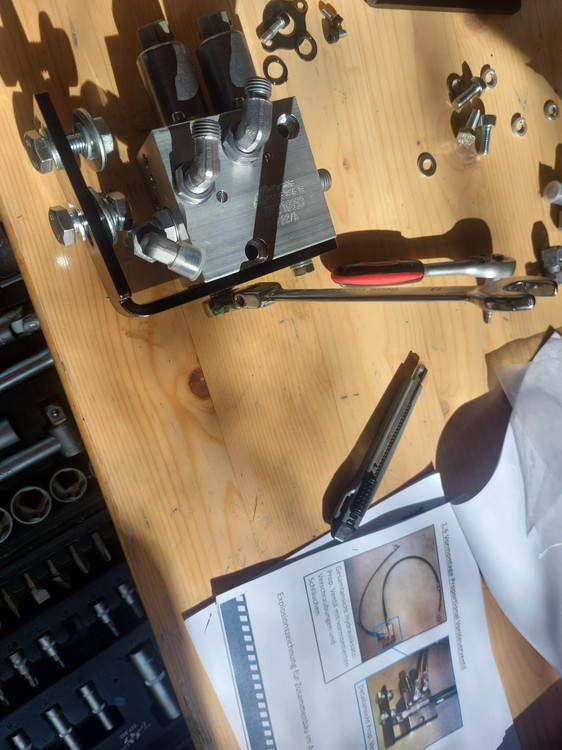

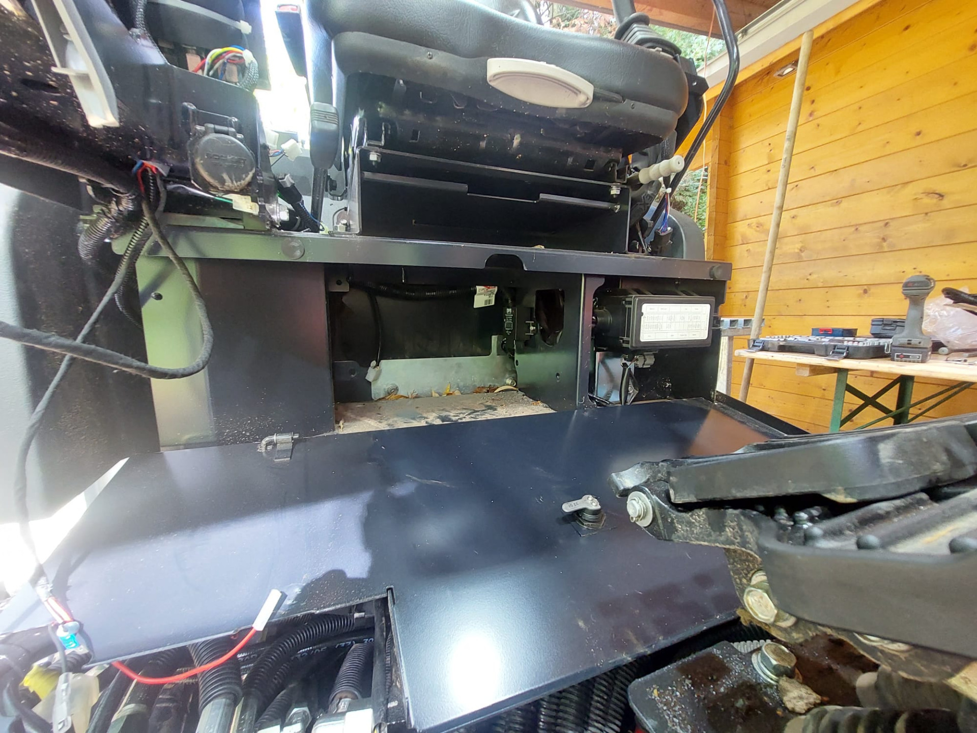

Hier dann die Installation des Nebensteuerblockes,der den zusätzlichen 2. Kreis Greifer drehen versorgt.Hier wird P3 (Schwenken/Planierschild/Ausr. knicken) umgeleitet über diesen Block,der P-Eingang und P-Ausgang hat.Alle Halter sind so angefertigt,dass vorhandene Schrauben/Bohrungen oder Gewinde genutzt werden können,das erspart sehr viel Zeit.

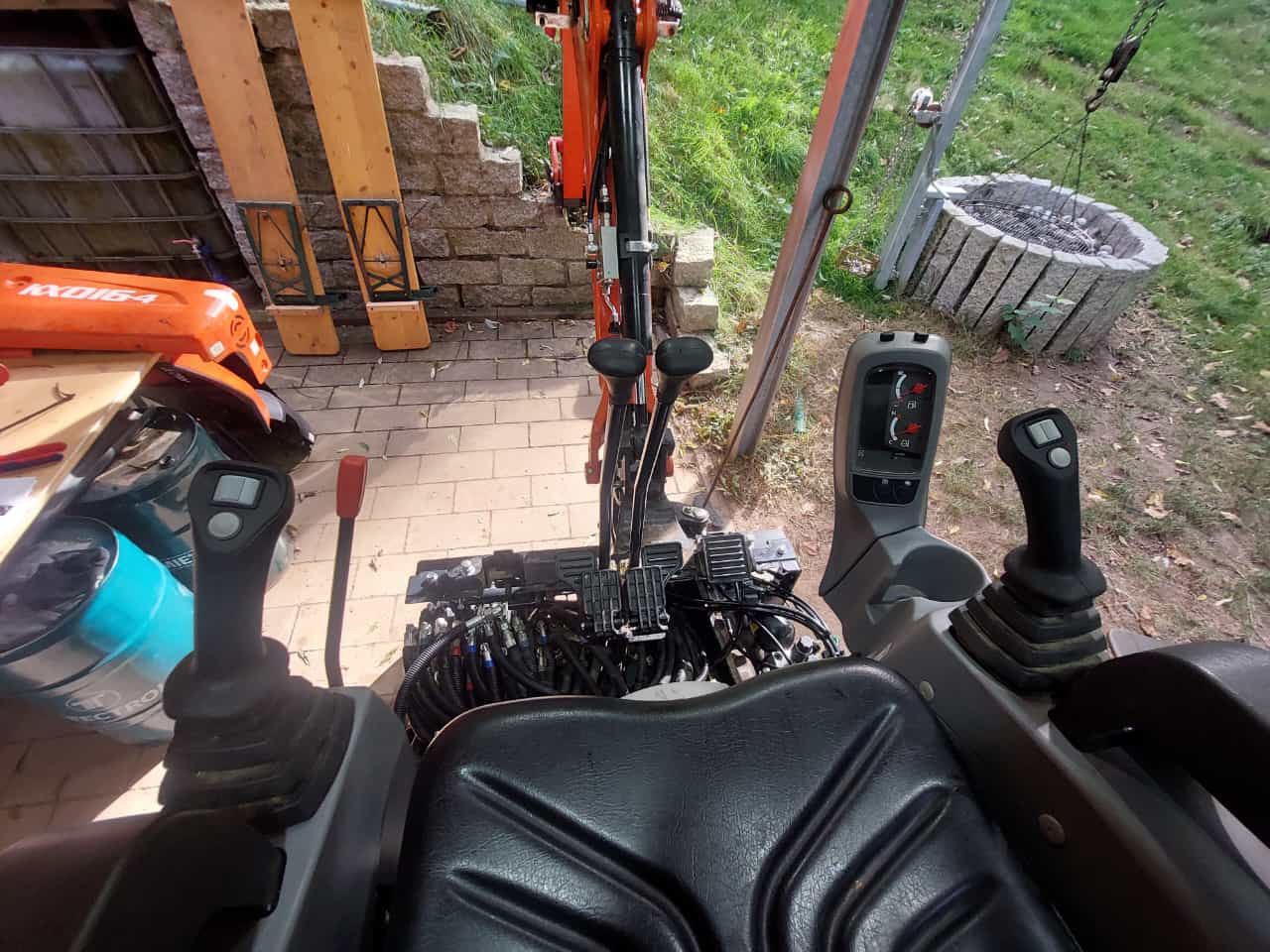

Dann die elektrische Installation

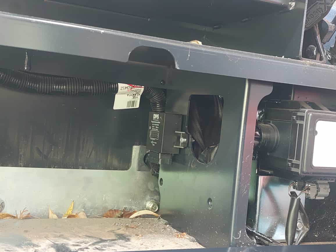

Kabelsatz AUX1 rechts (Hammer Schere) hat keinen eigenen Controller,da ist der PWM-Wandler im Griffstück,der Zusatzkreis AUX2 links  hat dagegen nen eigenen PWM-Controller,der im Staufach unterm Sitz befestigt wurde.Das liegt daran,dass der Kabelsatz vorgerüstet ist für Umschaltung Powertilt/Greifer drehen und hydr. SW,das im linken Griff geschaltet wird.
Da ich das aber nicht habe,wurde es blindverlegt.

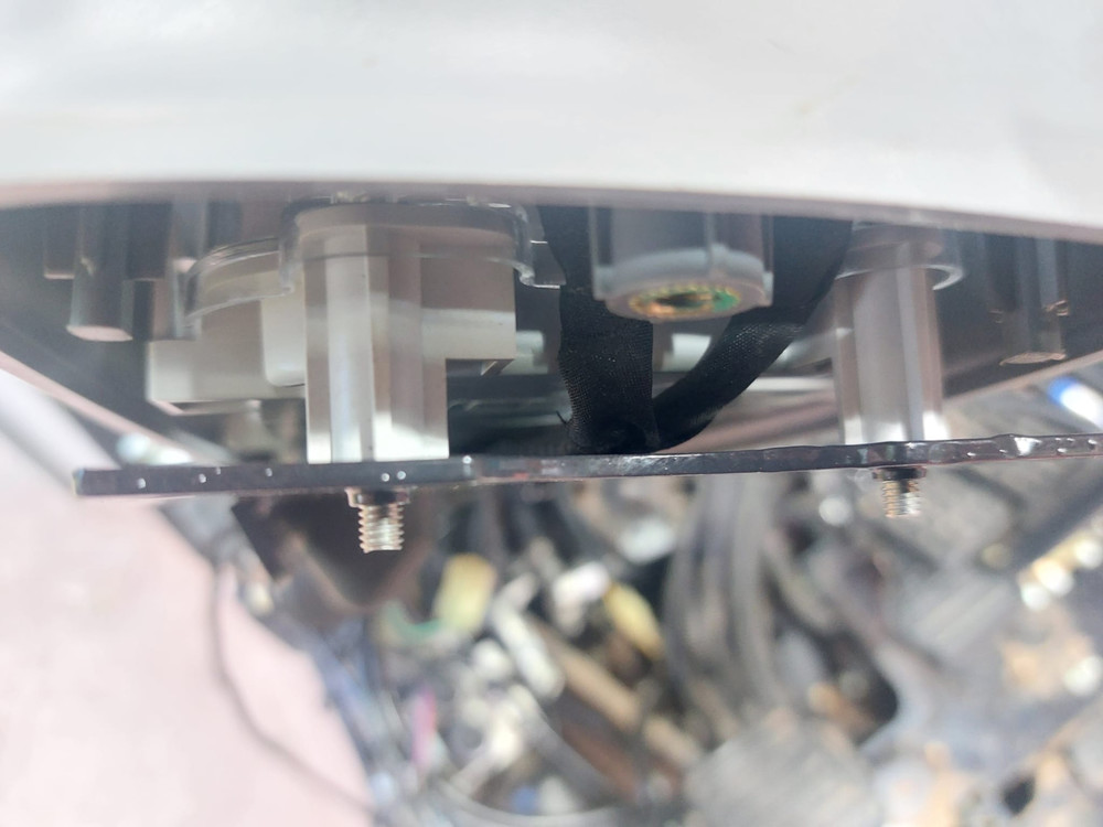

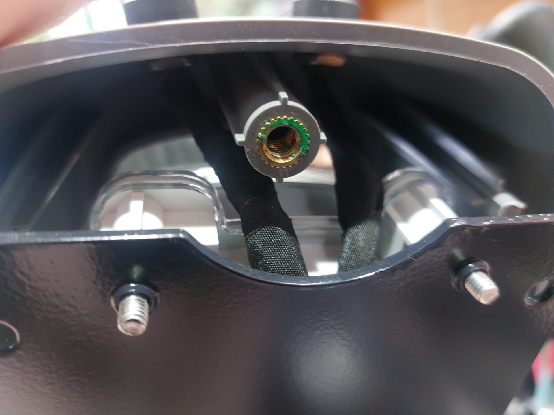

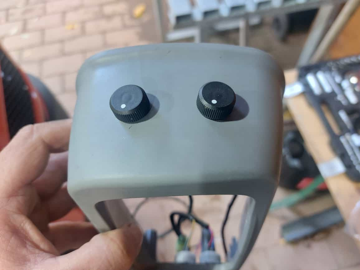

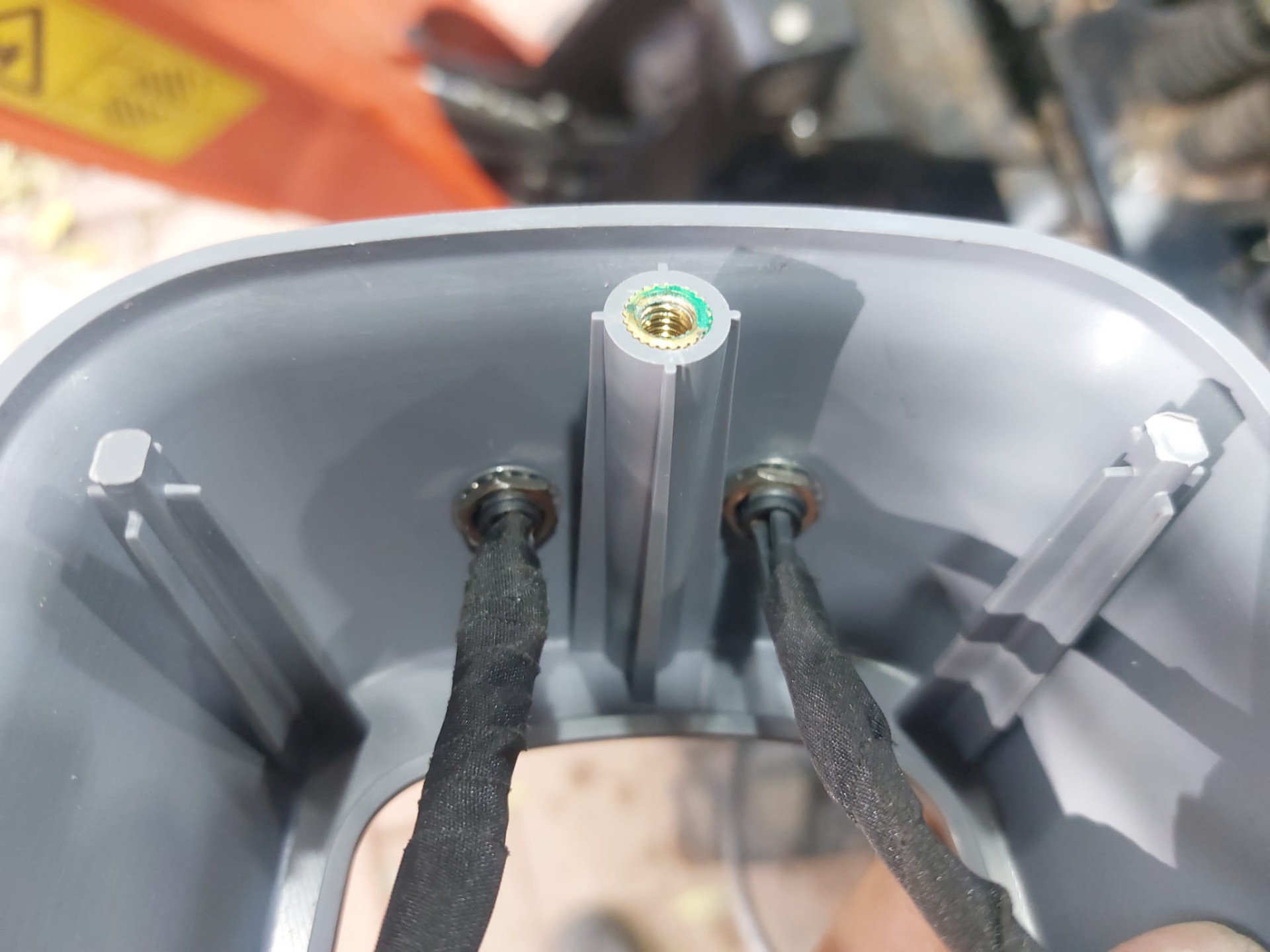

Bischen fieselig war der Einbau der Drehpotis an der Displayabdeckung,da die Kabel starr an die Potis angelötet sind und nur schwer  so abgewinkelt konnten,dass Kabelverlauf hinterm Display stattfinden konnte.....Auf die Aufkleber unter den Potis hab ich verzichtet.

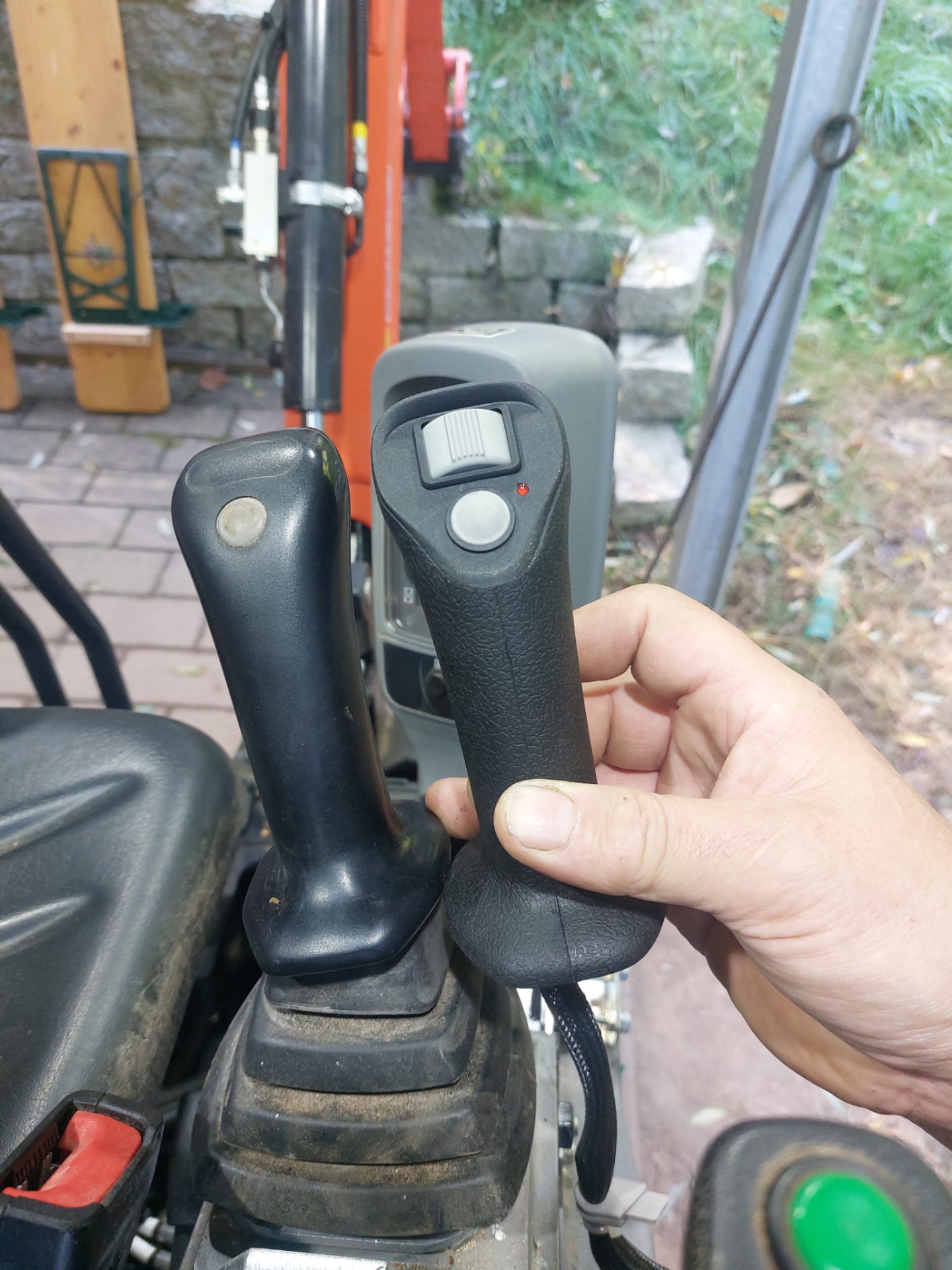

Was angenehm aufgefallen ist,dass bei dieser Art Nachrüstung die AUX-Funktion generell aktiv ist,wenn der Servoabschalthebel unten ist und nicht jedesmal neu aktiviert werden muss über Taster am Display,der bei mir nicht existent ist😁
Inbetriebnahme und entlüften der Anlage problemlos,morgen noch alles saubermachen und Verkleidungen sowei Schutzdach wieder dranbauen,das wars.
Einbauzeit grosszügig etwa 12 Std und war angenehm überrascht über den perfekt vorbereiteteten Einbausatz von DMS.
Das ist prima, hat immer etwas genervt !

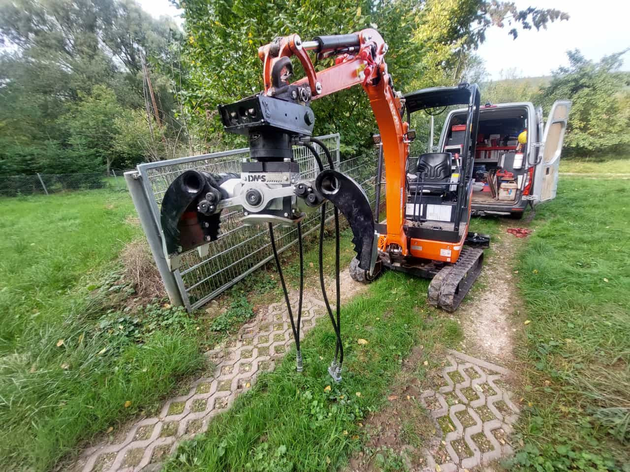

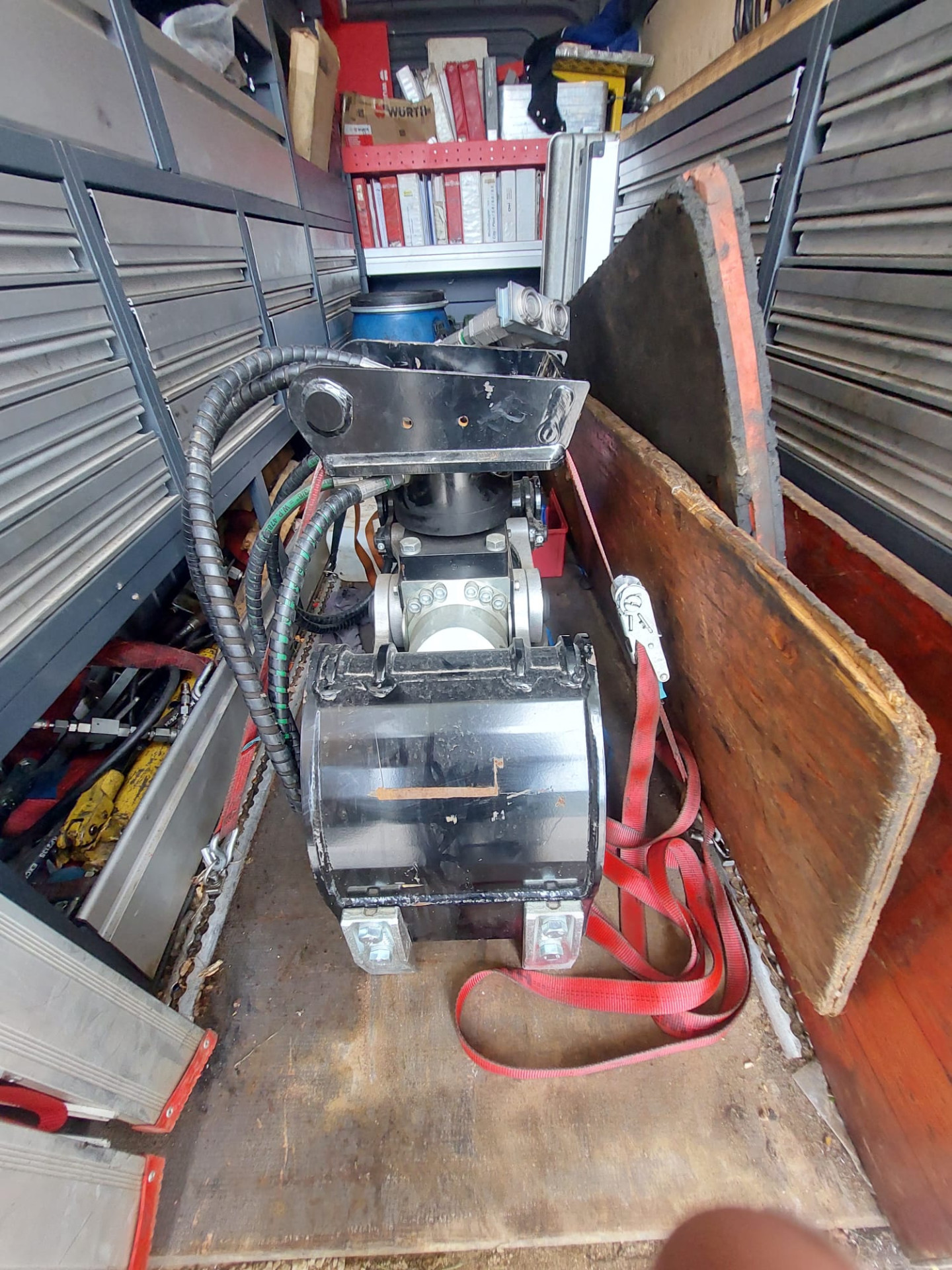

Zu einer Frage gehört ne Antwort,zur Gülle ein Urin.......und zu einer DMS-Proportionalsteuerung unbedingt ein DMS-Greifer SG2030.......😁.......
Schnäppchen bei kleinanzeige Privatverkauf,nagelneu für 4 Riesen........kostet normalerweise für mich mit MwsT zwischen 6-7 Riesen.

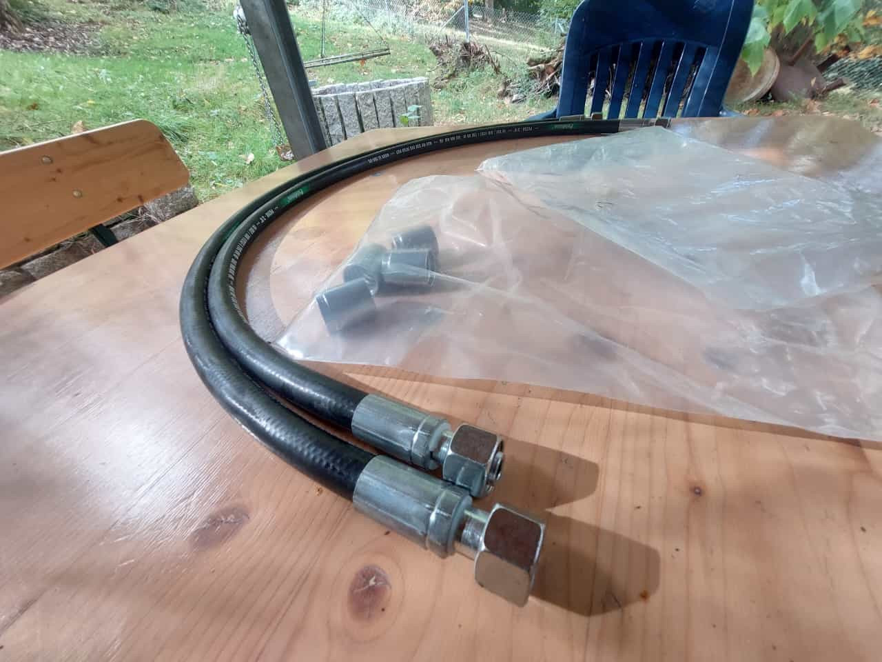

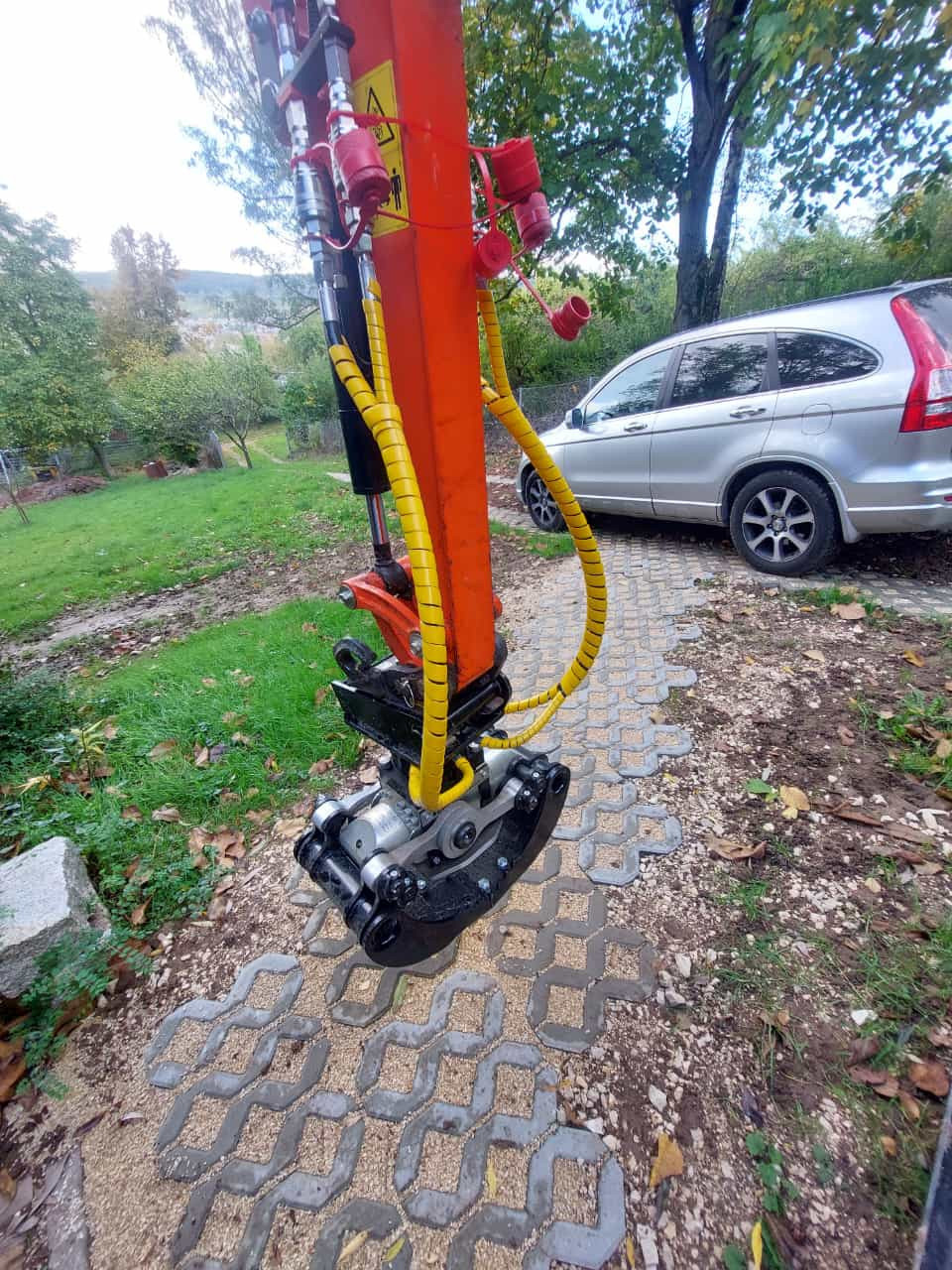

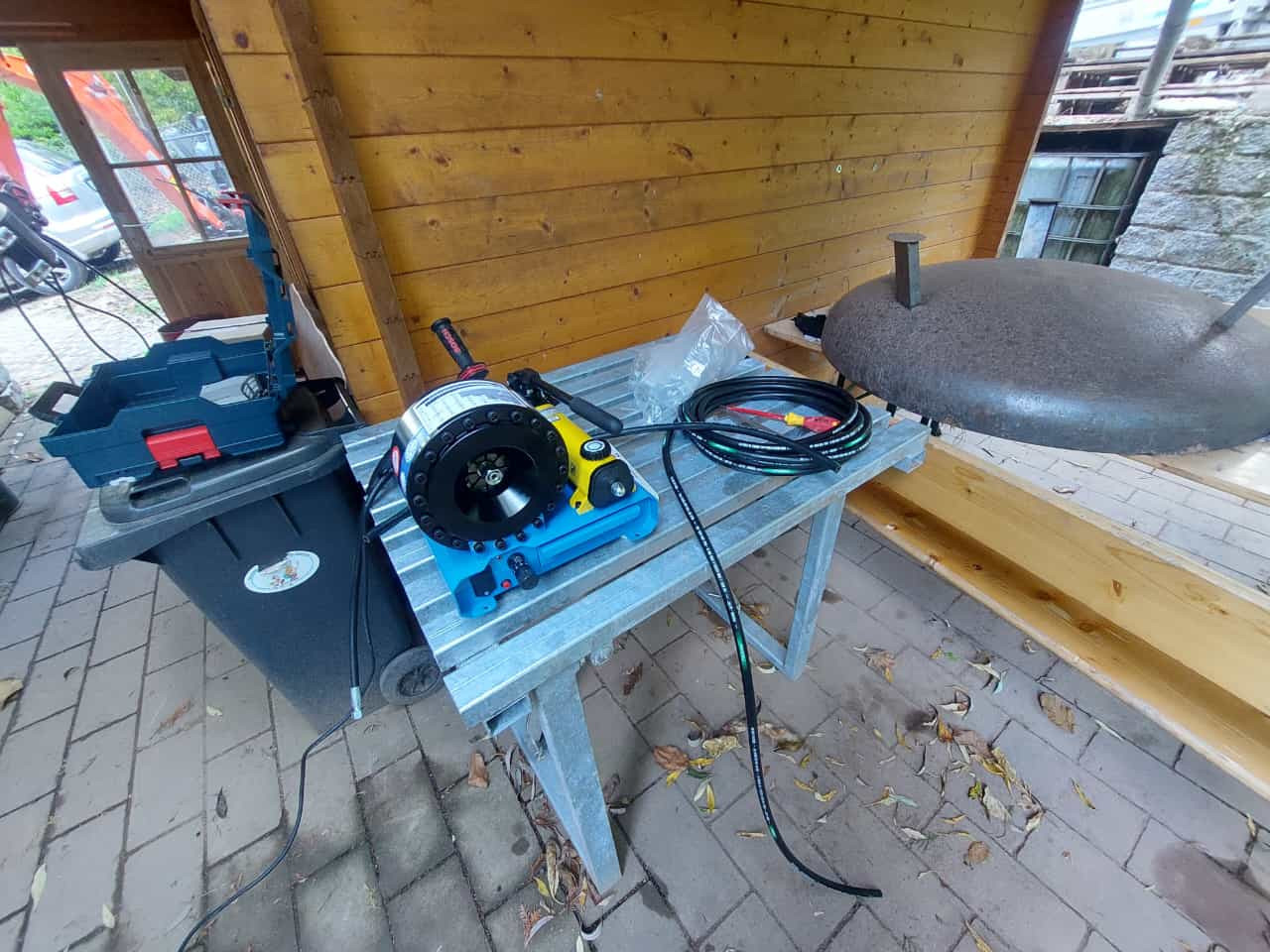

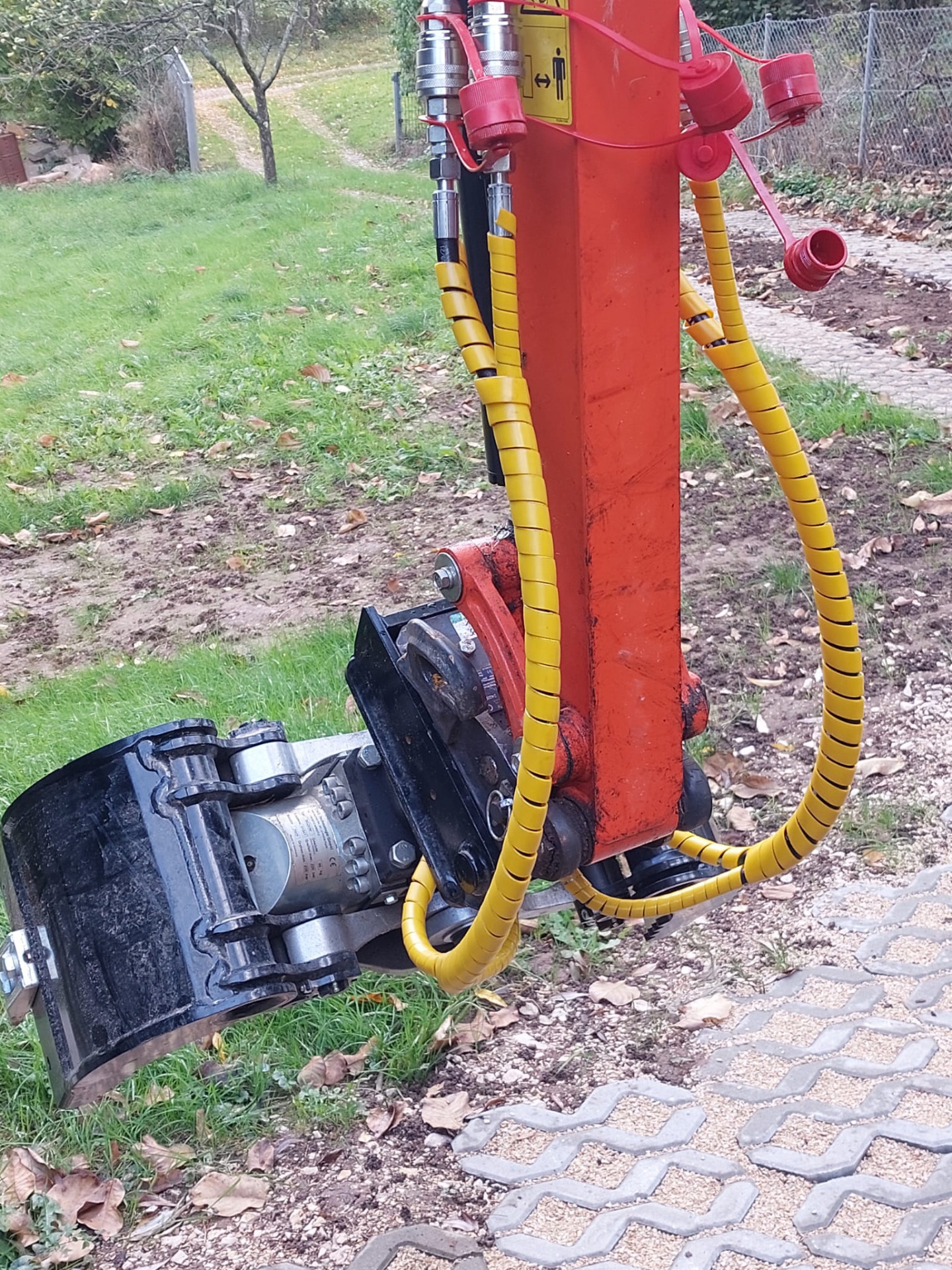

Heute neue ,kürzerer Schläuche angefertigt und Testlauf gemacht........Die Prop.steuerung lässt sich über die Potis sehr gut einstellen...........Bagger handelt das Gewicht vom Greifer prima,im Frühjahr muss er dann zeigen,was er drauf hat.
Dann gehts los mit vorhandene Trockenmauer abbauen für Einbau Regenwasserzisterne und Neubau Granitmauer zur Hangsicherung........bin gespannt,ob das alles so klappt,wie ich mir das vorstelle......
