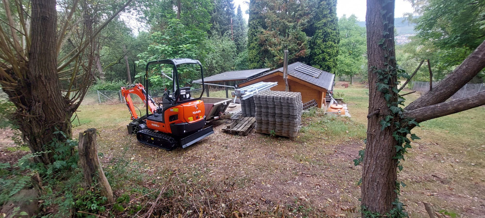

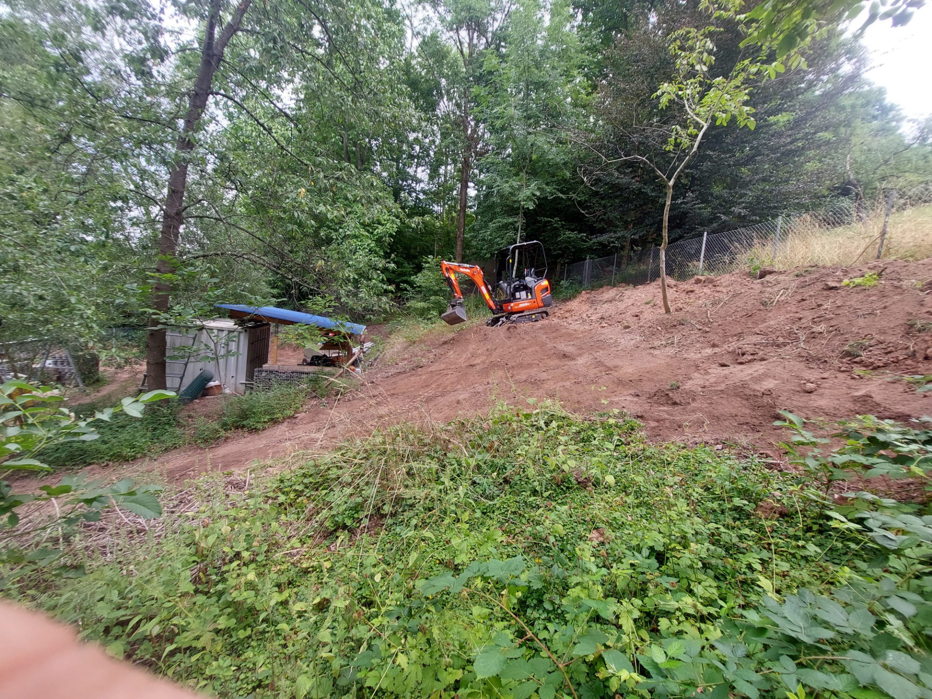

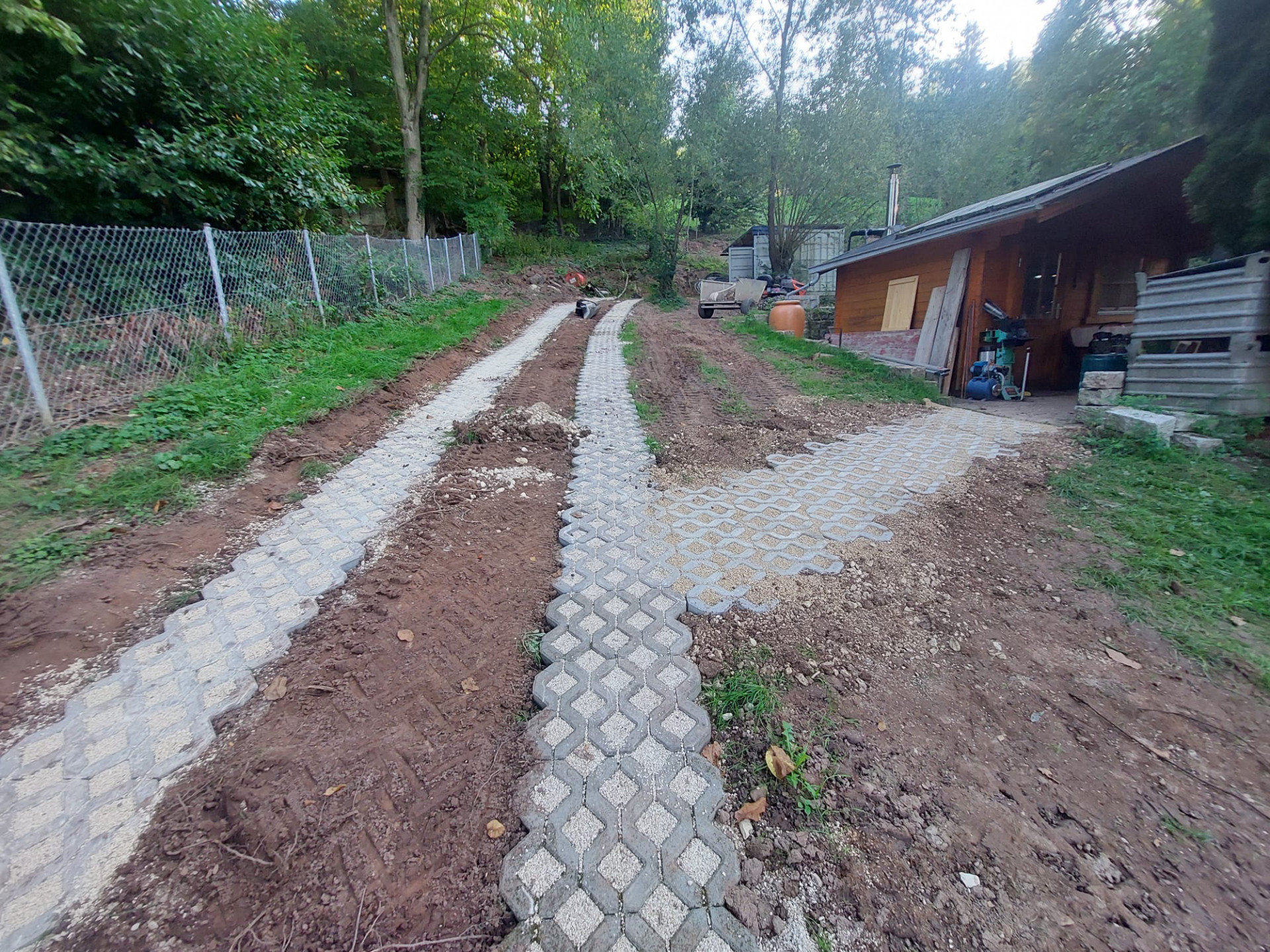

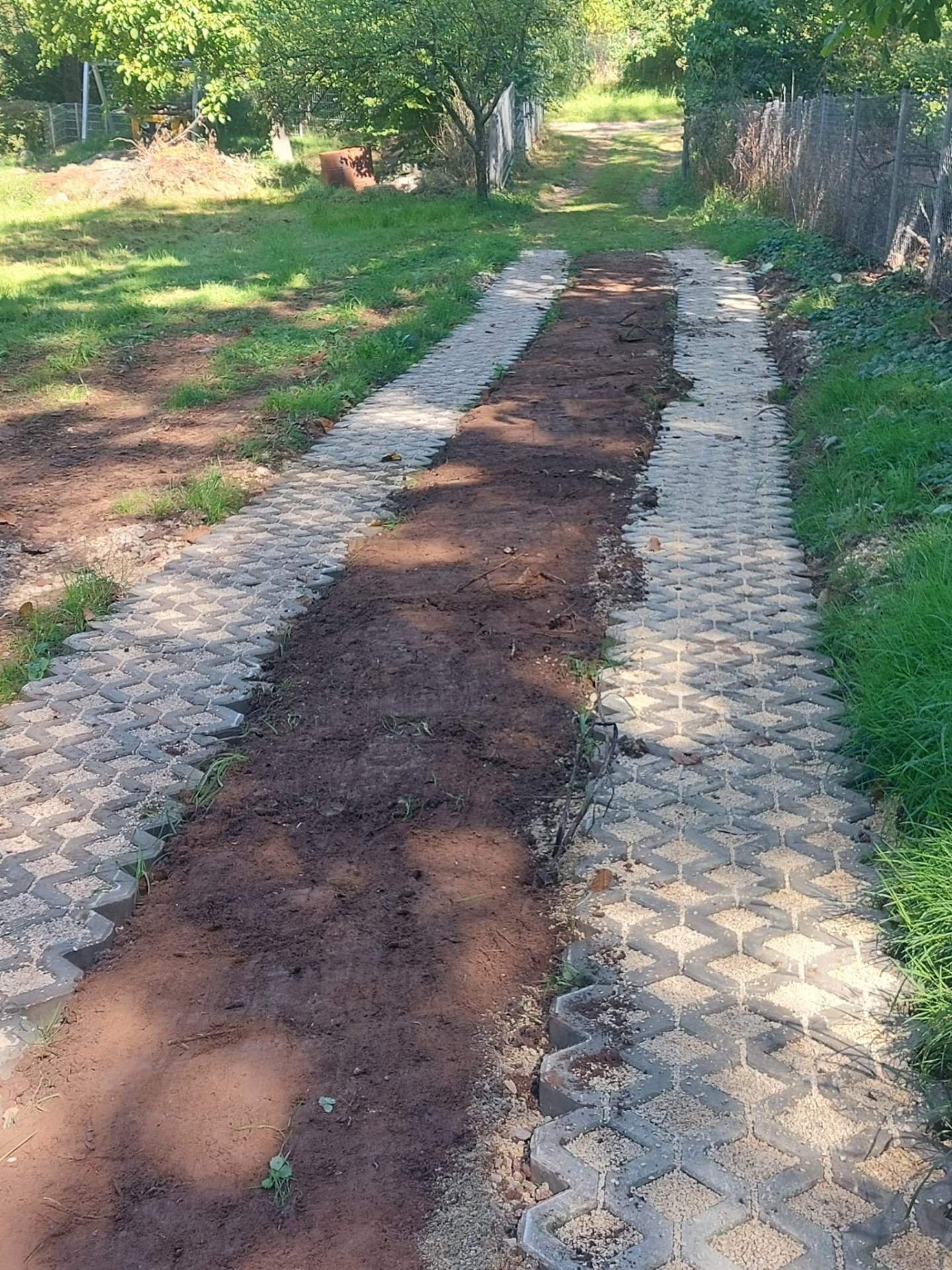

Wegen Corona und den damit verbundenen Lieferverzögerungen aller Art weltweit steht momentan die Baustelle "Fahrweg aus Rasengittersteine".
2019 hab ich damit angefangen,musste dann den vom Betrieb geliehenen Bagger wieder zurückbringen zwecks Kaufinteresse eines Kunden.
Dann kam die Materialbeschaffungskrise,die auch heute noch teilweise anhält und so kams,dass ich im Betrieb keinen Bagger mehr ausleihen konnte.Kubota hat teilweise die Produktion wegen Materialmangel einstellen müssen,mittlerweile  läuft alles wieder,aber durch den Auftragsstau haben sich Lieferzeiten von 1 Jahr und mehr entwickelt.
Denke mal dass ich in den kommenden 4-5 Jahren im Betrieb keinen Bagger ausleihen hätte können.

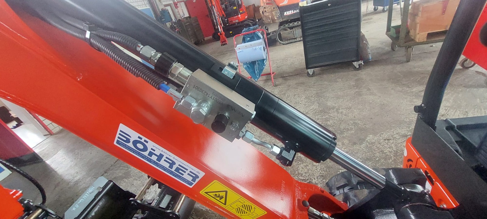

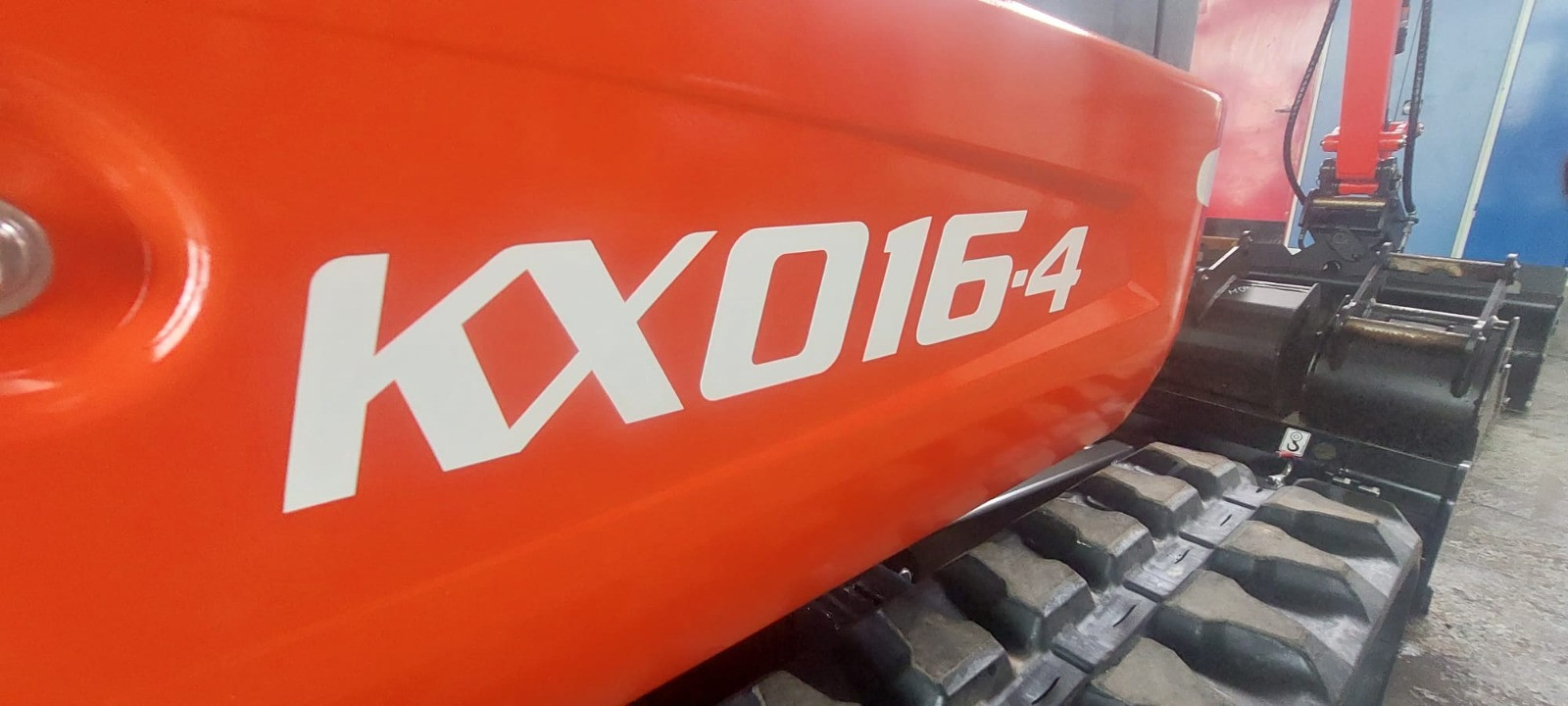

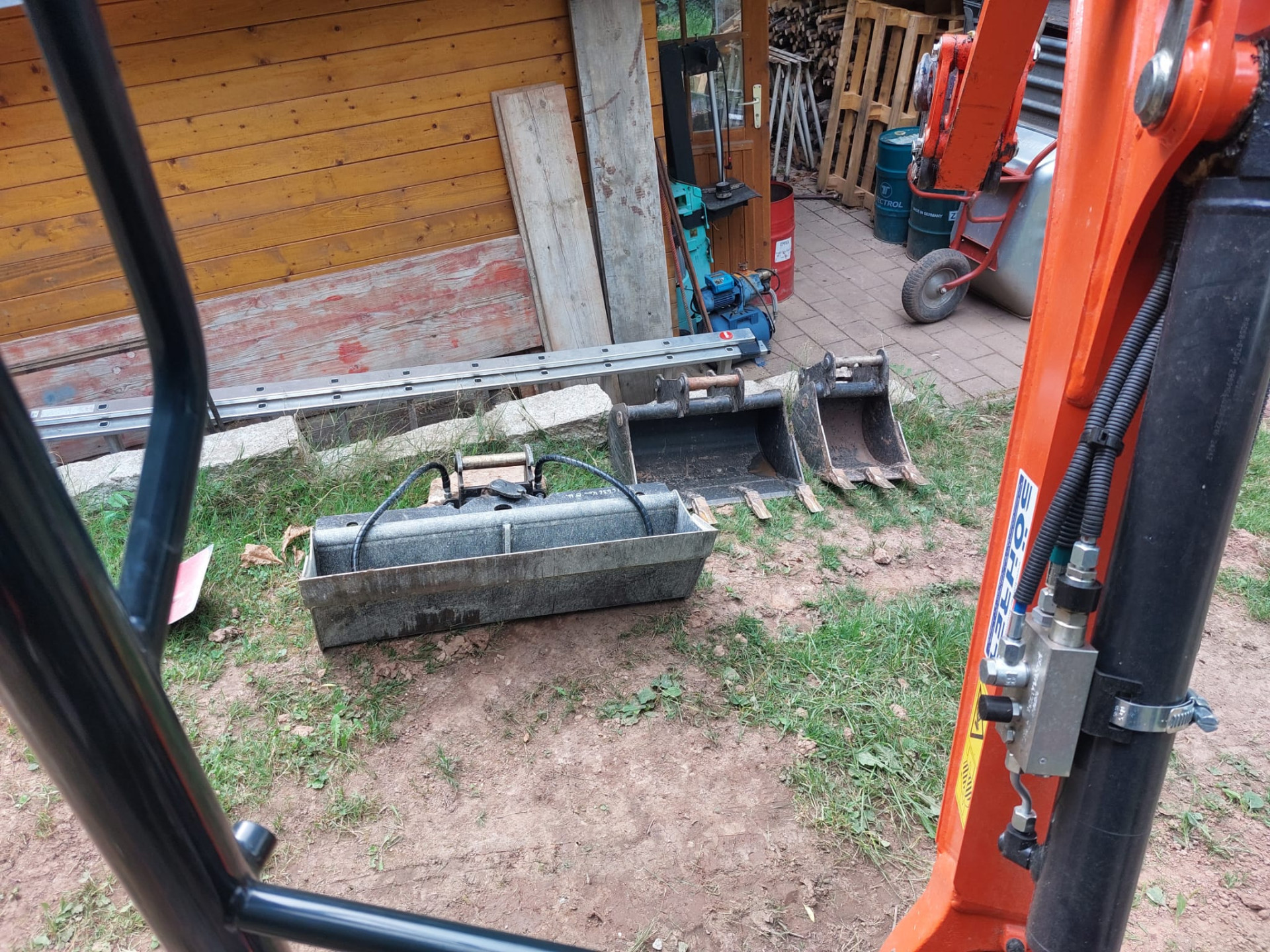

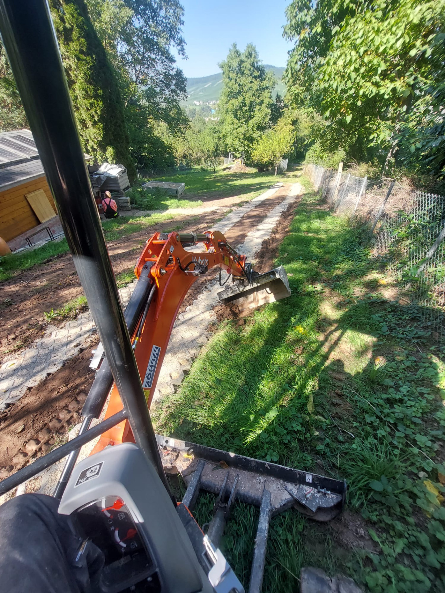

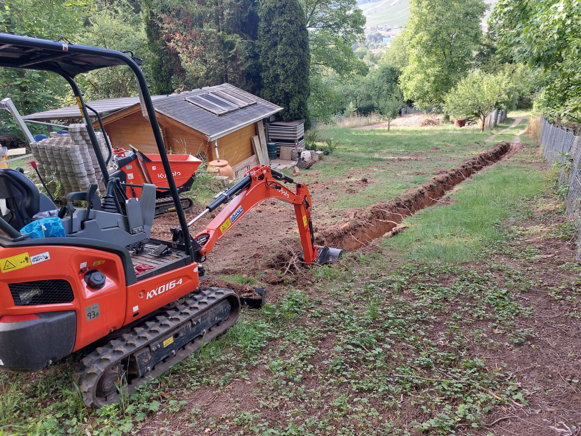

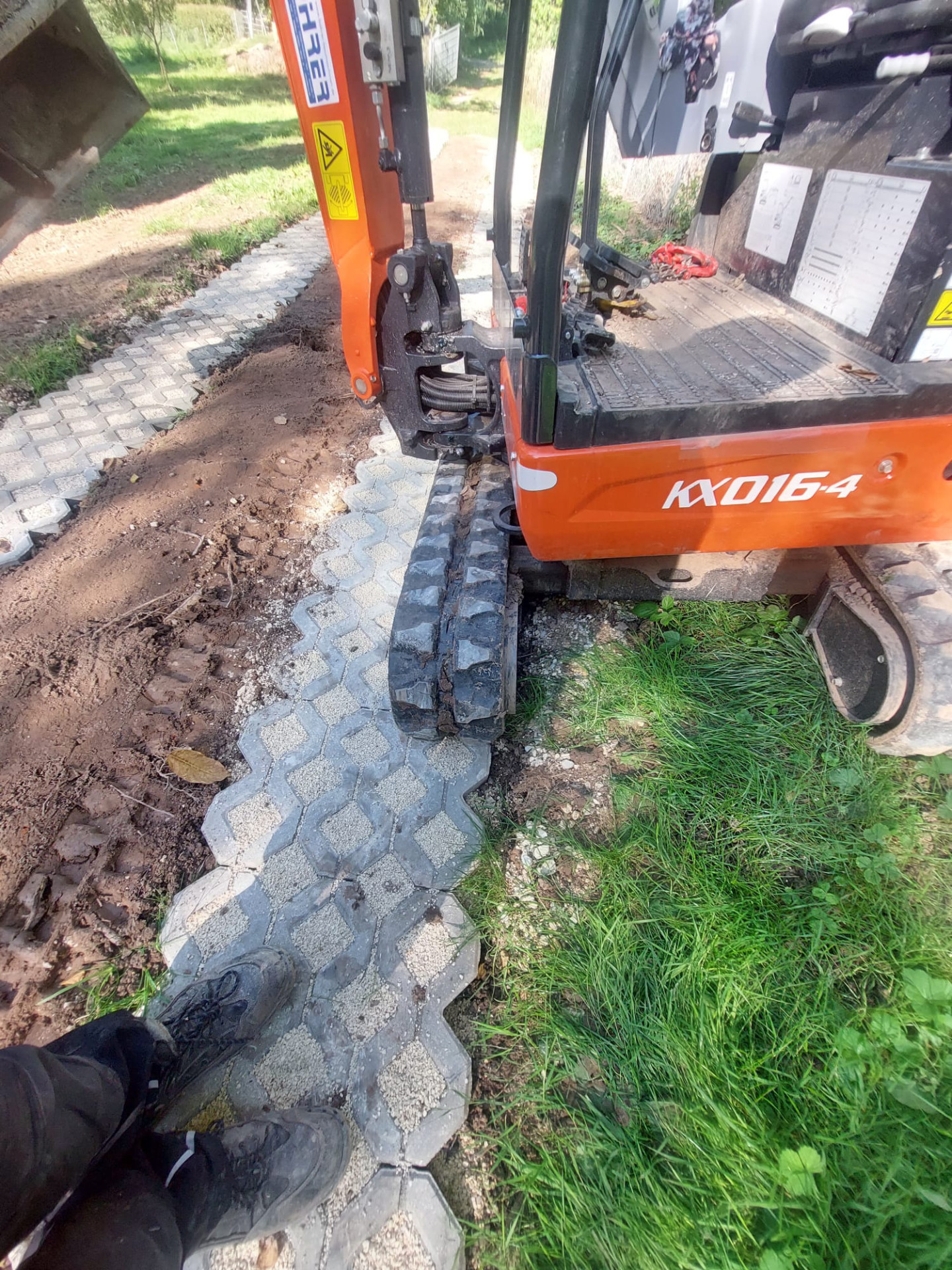

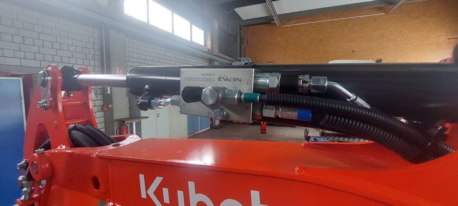

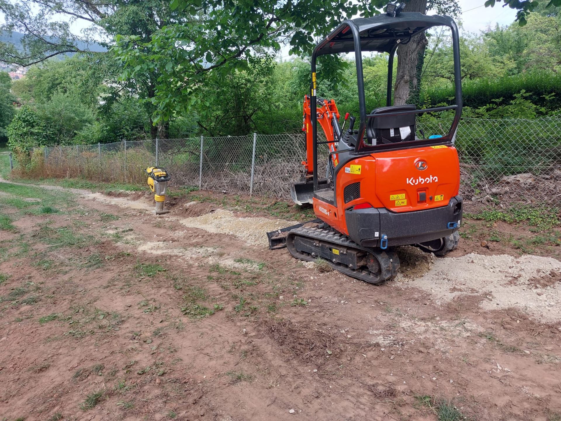

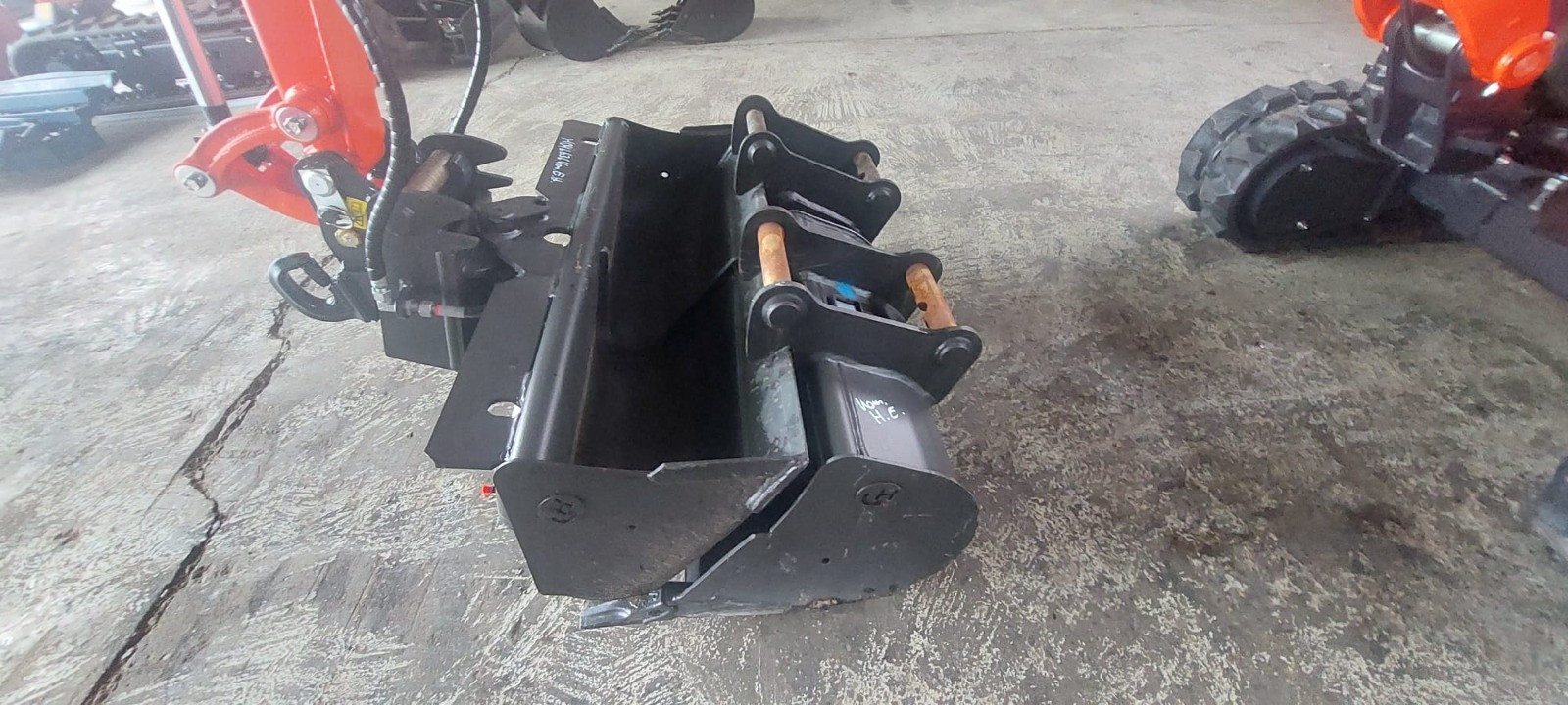

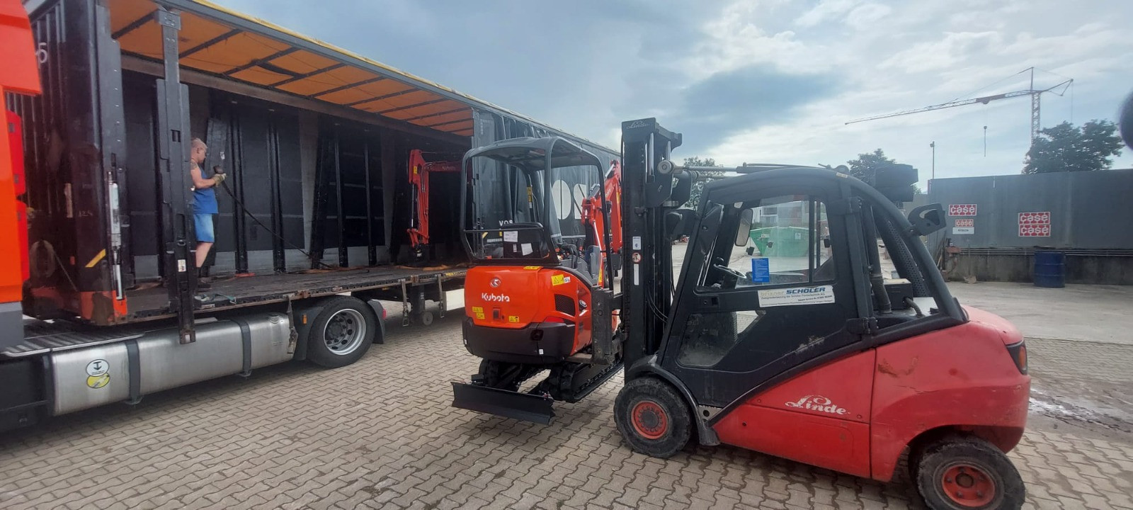

Als ich mit meiner Frau geredet gab,dass unsere geplanten Gartenprojekte wie Fahrweg zu Ende bauen,Regenwasserzisterne ,Stromtrasse verlegen,Gewächshaus und Platzbefestigung mit Granitmauer bis auf weiteres gestorben sind,hat sie mir ein tolles Weihnachtsgeschenk gemacht..............das ist jetzt kein Witz,...................ich hab das hier von meiner Frau (Die beste Ehefrau von allen / frei nach Ephraim Kishon😍) geschenkt bekommen:

Dieses Jahr tut sich nicht mehr viel,da noch ne OP ansteht mit längerer Genesung,aber ich freue mich schon riesig auf das kommende Jahr,wo es dann weitergehen kann,wie man Zeit und Lust hat.
Der Unterstand für das neue Spielzeug ist schon vorhanden,muss aber noch etwas angepasst werden.

Hey,
das ist ja mal ne richtige Überraschung.
Da hast du ja nicht nur die Beste Ehefrau der Welt sondern auch noch einen der besten Minibagger der Welt !!
Herzlichen Glückwunsch und viel Spaß damit🤩
Ist ja Top ausgestattet mit dem Schwenker und der RBS, Klasse.
Hat der 016 die Proportionalsteuerung  auch schon auf dem Joystick ?
So schön neu - mach keinen Kratzer rein-😉
Die Proportionalsteuerung aufm Joystick fängt beim 19er an,man kann beim 16er ne Proportionalsteuerung von DMS nachrüsten.
Ist jetzt bei mir grade nicht zwingend,da ich keinen Greifer brauche......,sollte aber  Bedarf bestehen,könnte ich das selbst nachrüsten.

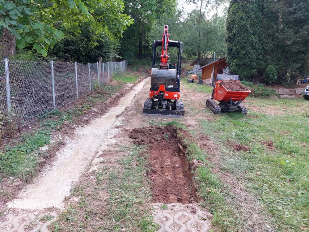

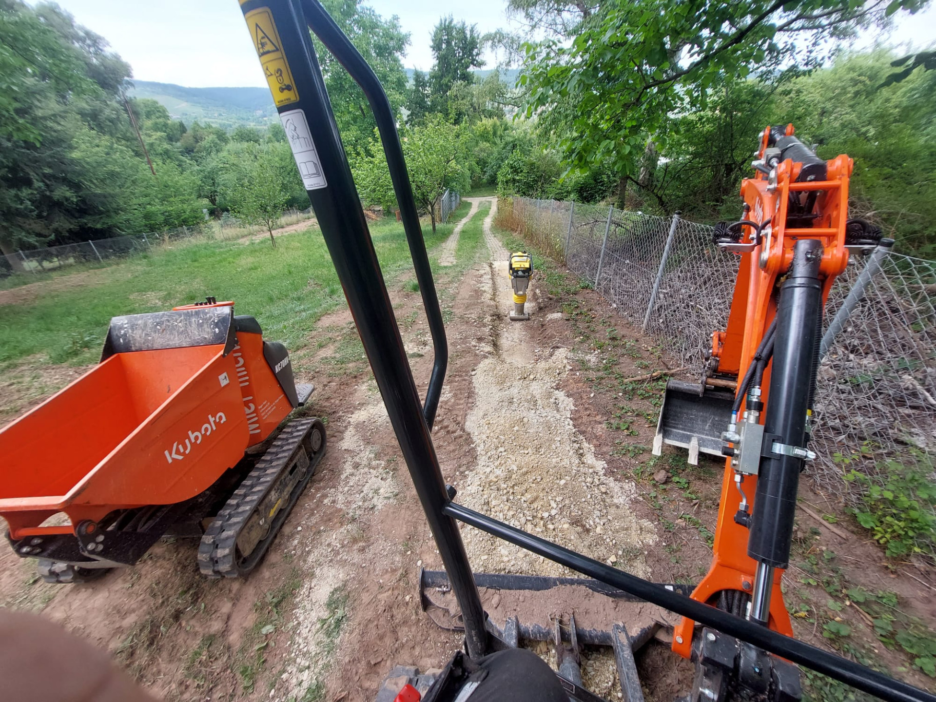

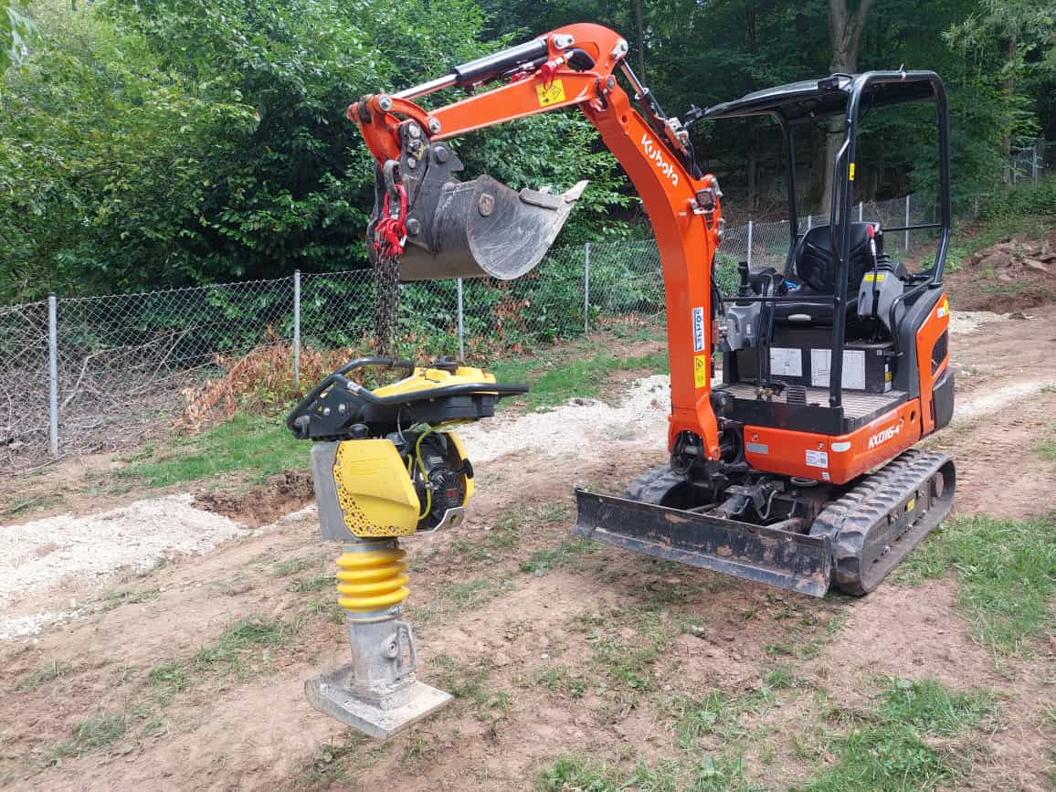

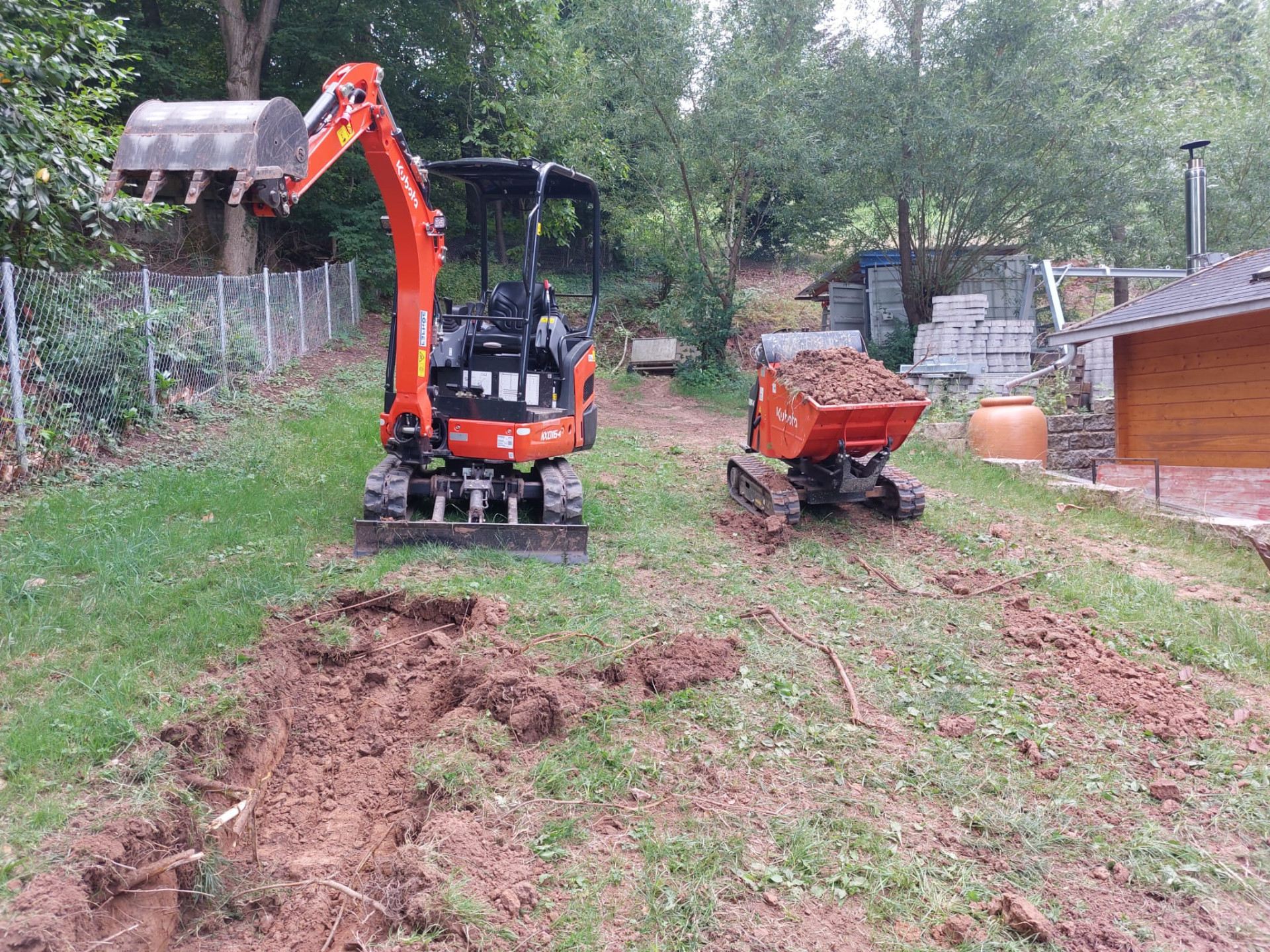

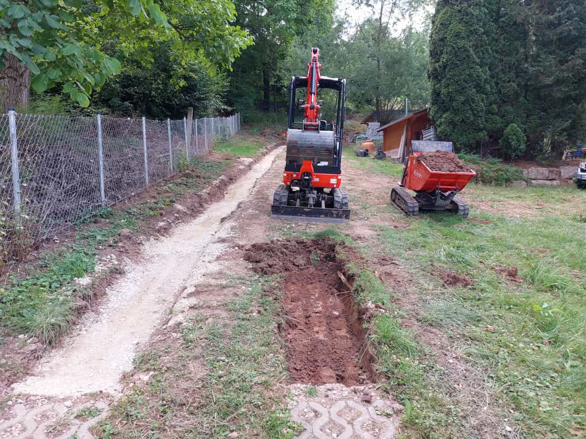

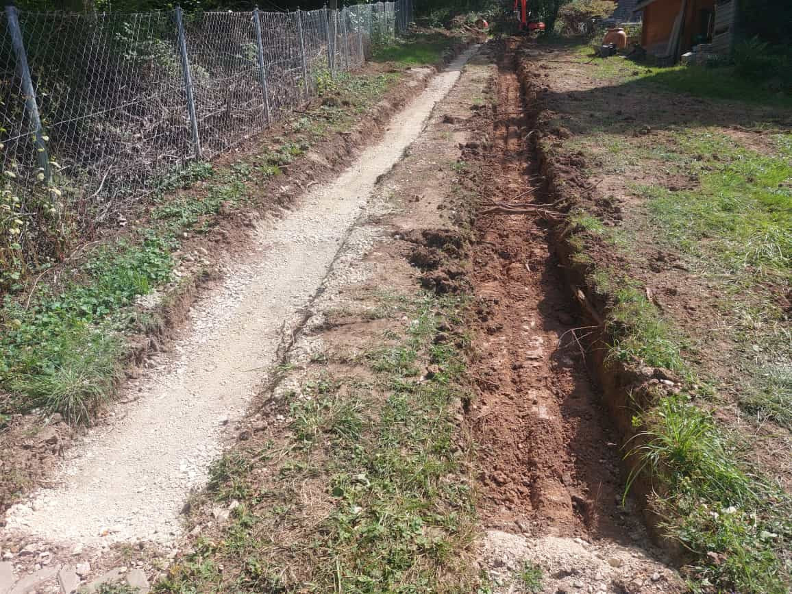

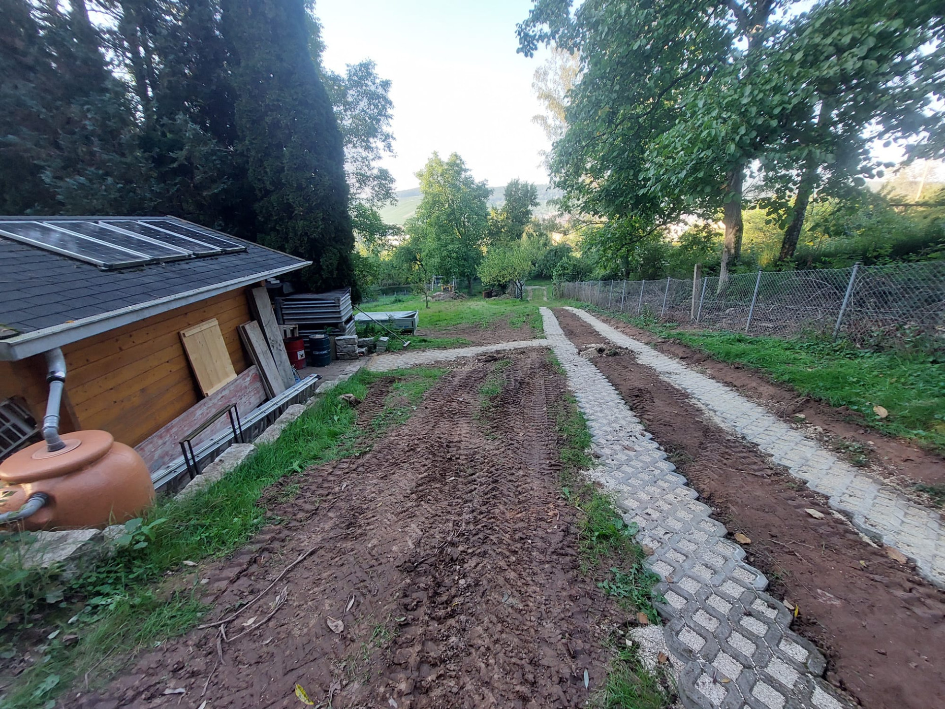

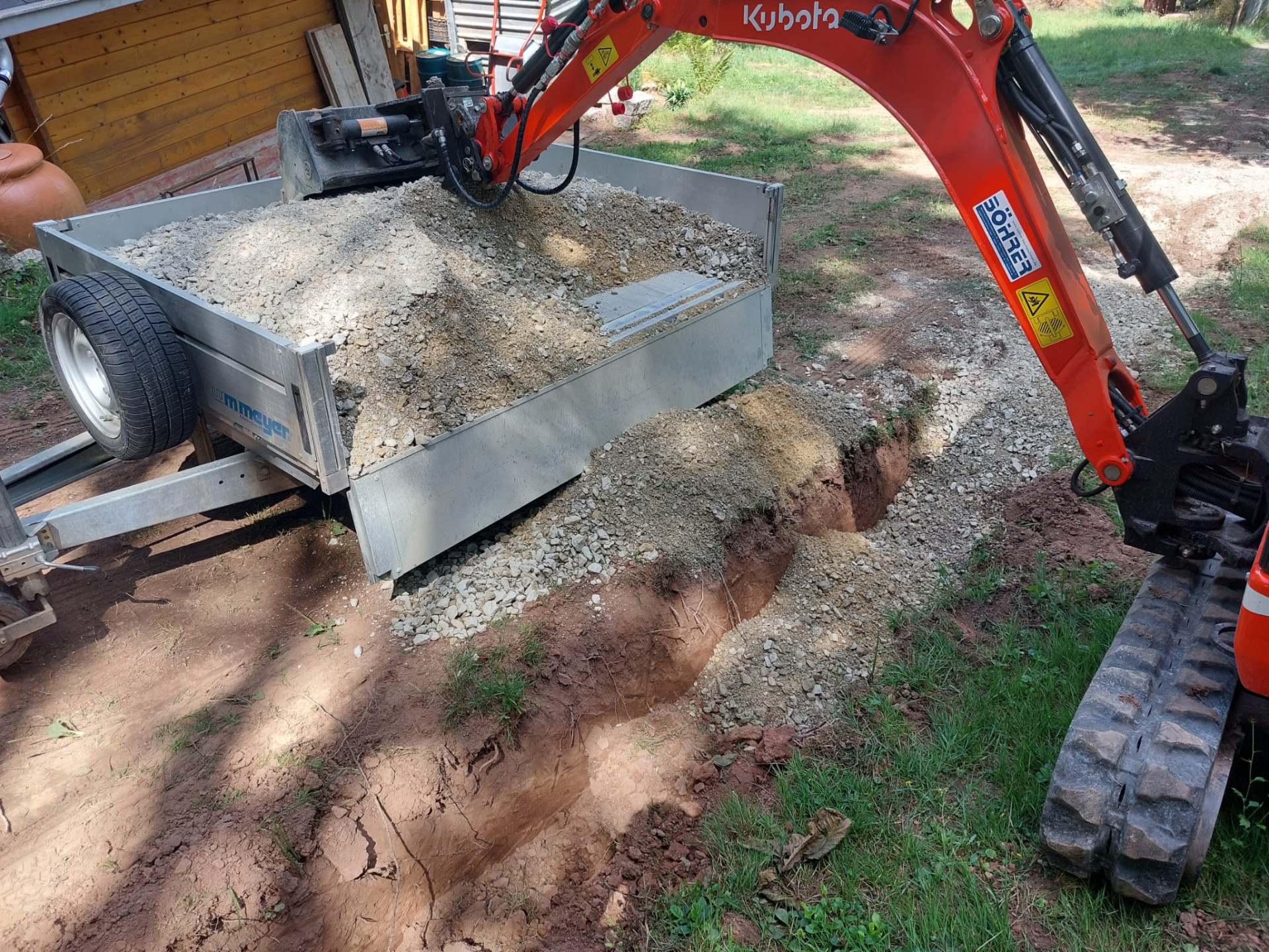

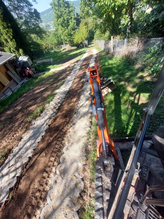

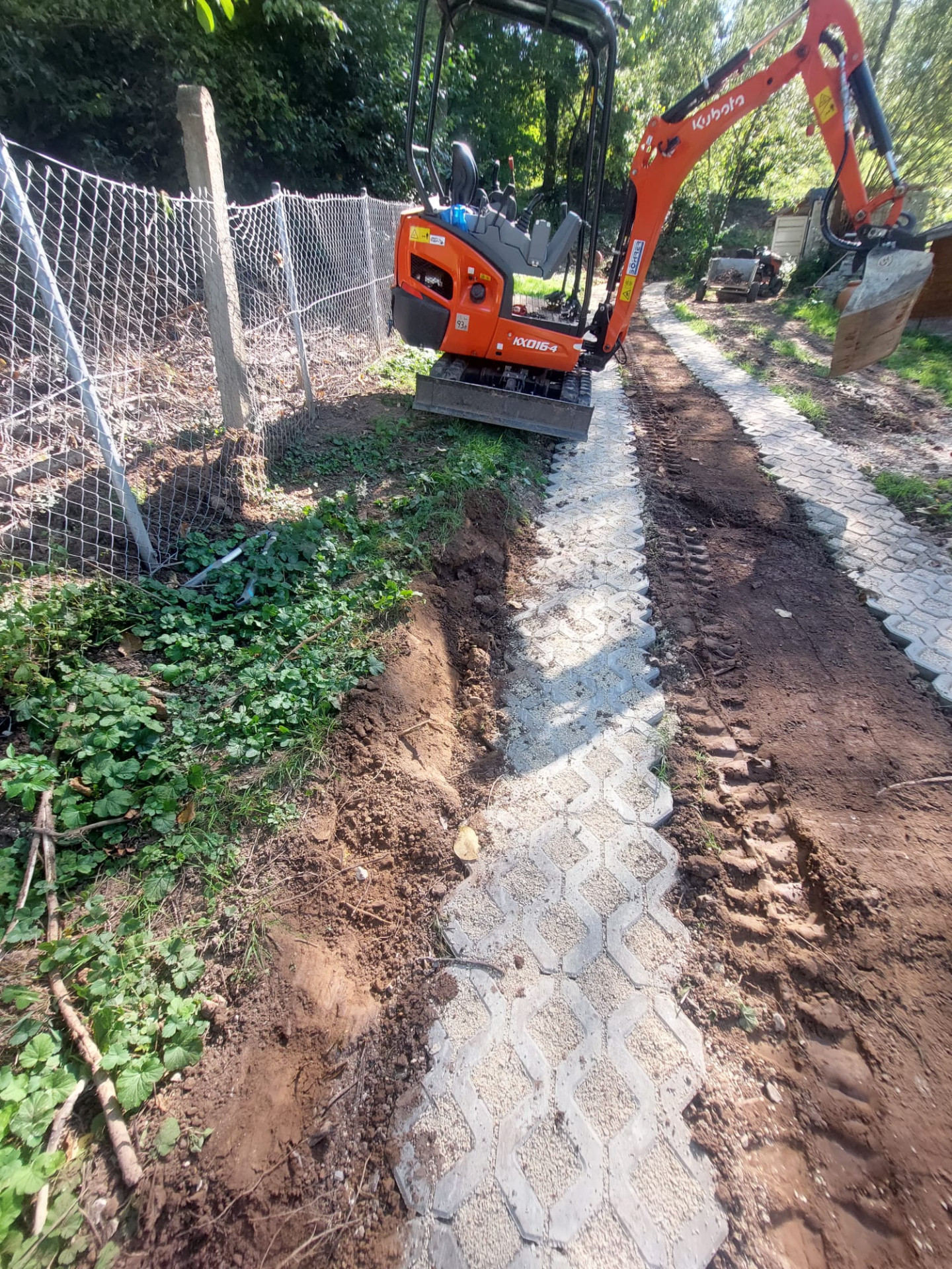

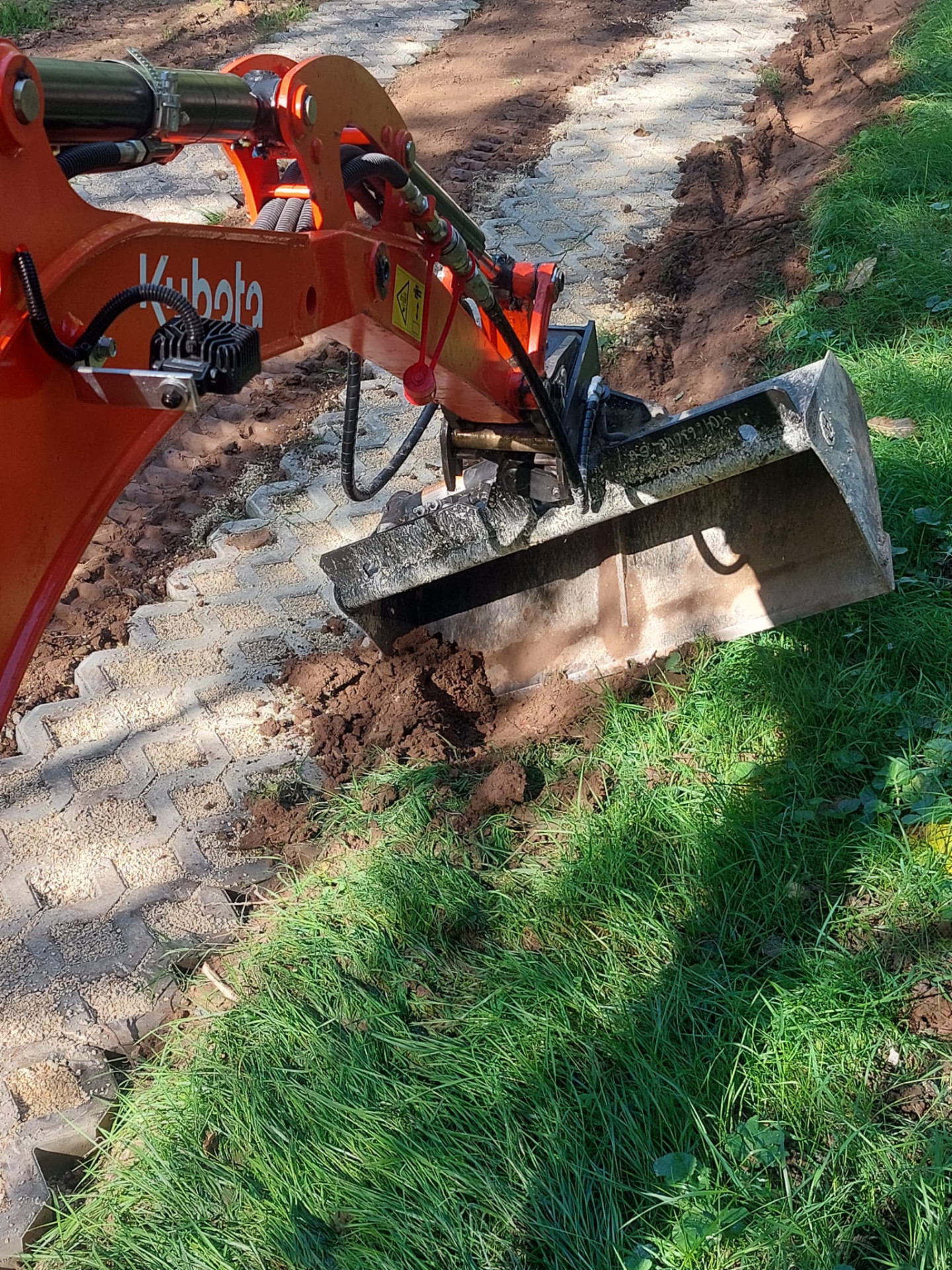

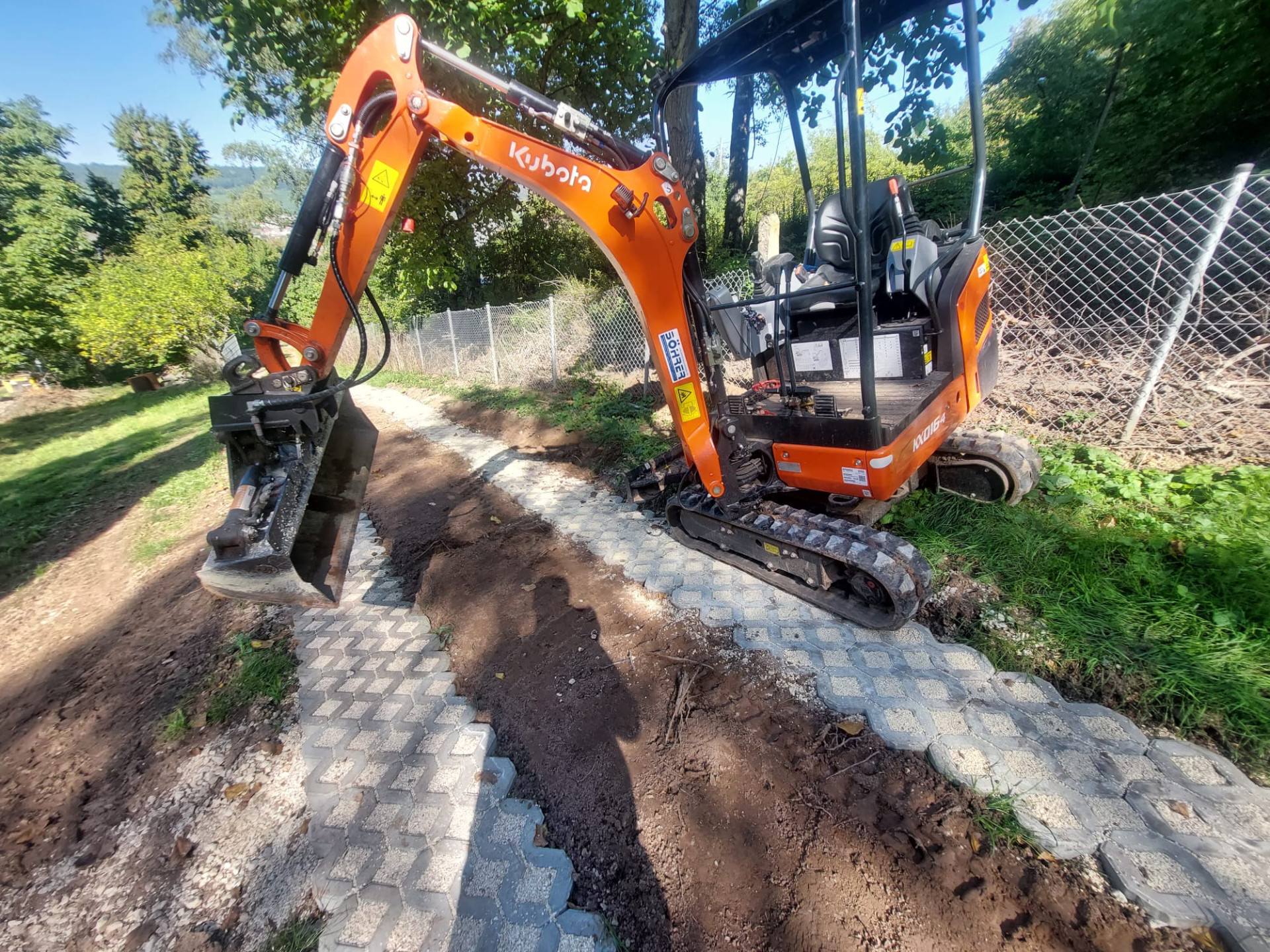

Es geht weiter mit den Fahrweg..........Motivation ist da,gute Maschinen und gutes Wetter auch......was will Mann mehr...😊

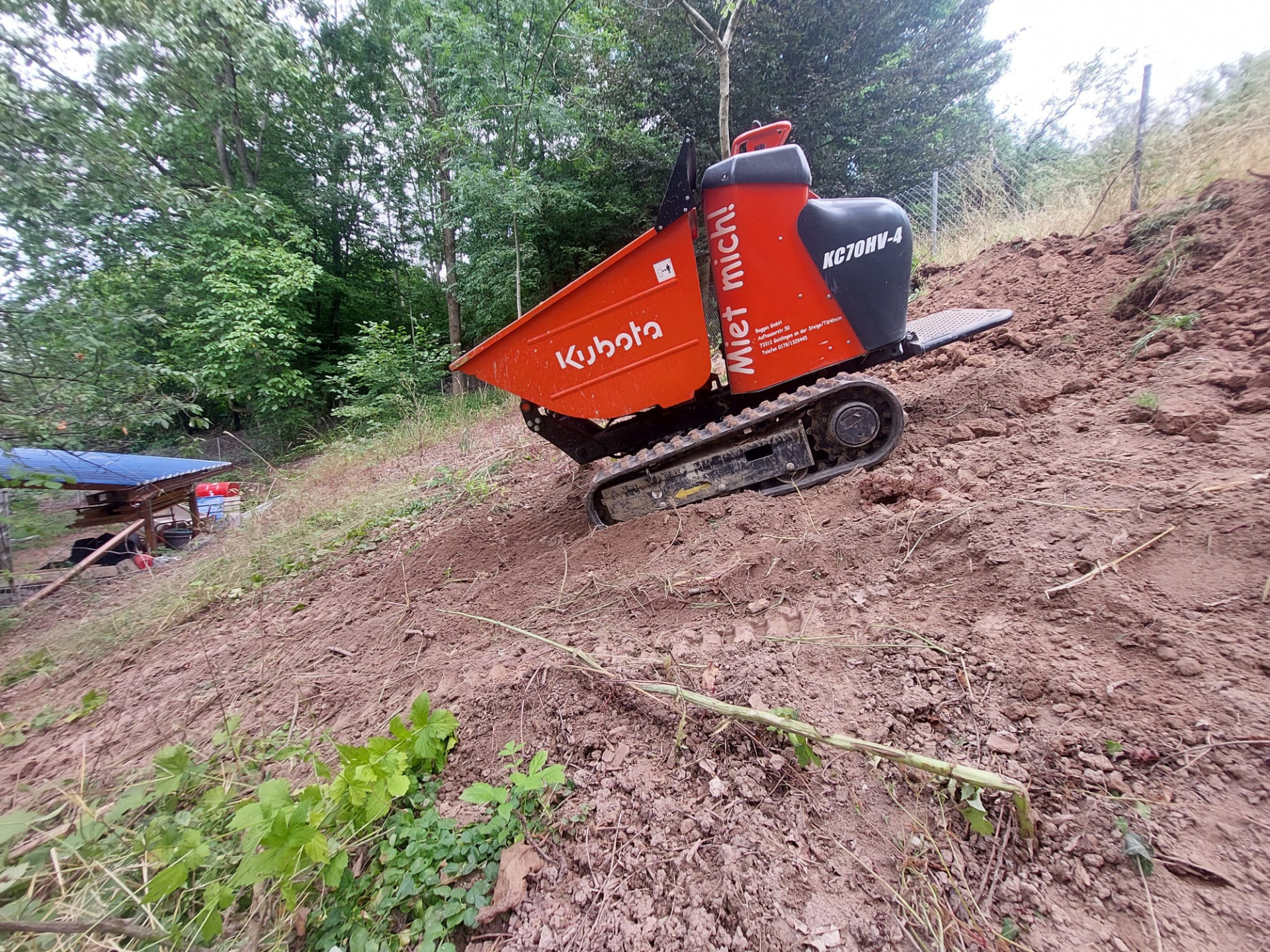

Der Plan war,den Aushub an die obere Grundstücksgrenze zu fahren,weil dort durch Erosion die Betonfundamente der Zaunpfosten zur Hälfte schon freiliegen.Dazu hab ich mir den Kettendumper mit Verstellfahrwerk ausgeliehen und bin schwer begeistert von dem Teil.
Will die Erde noch ebnen,Gras o.ä. einsäen und mit ner Kokosmatte abdecken,damit Regen/Starkregen mir die Erde nicht den Hang runterspült.

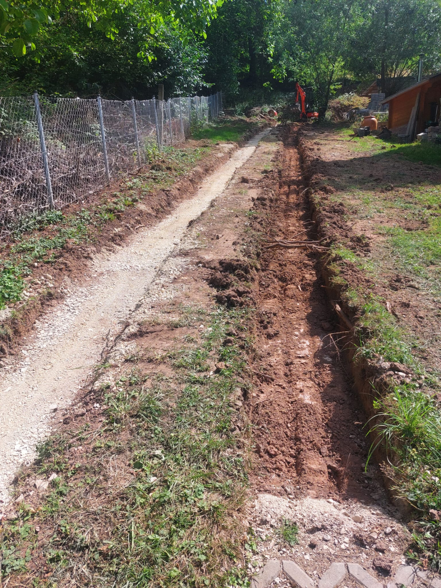

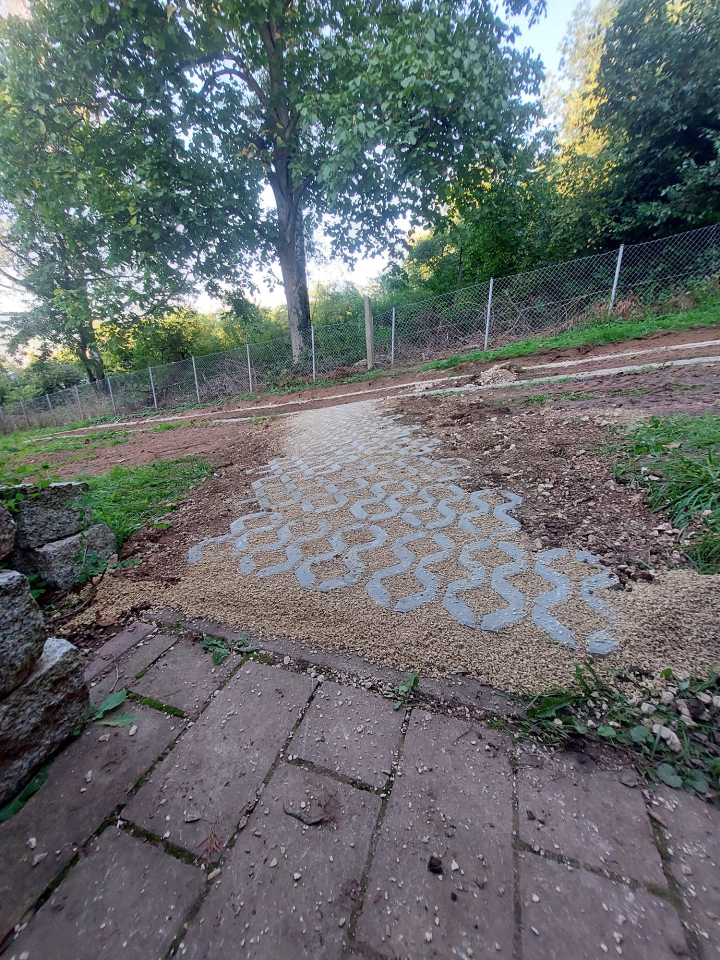

Die erste Fahrspur war,wie immer ,zu tief und musste aufwendig wieder mit Schotter aufgefüllt werden.Warum mir das immer passiert,ist mir ein Rätsel😇.
Ansonsten läuft alles nach Plan,wenns Wetter mitmacht,könnte es kommende Woche beendet werden.
Bagger läuft tadellos,die 1. Inspektion (50 Bh) ist jetzt allerdings fällig.😁
Ist ja bei Kubota nix dolles,nur Ölwechsel in den Kettenantrieben,das ist schnell gemacht,Monteur ist ja auch ständig vor Ort😄.......aber es muss halt sauber dokumentiert werden,damit die Garantie bzw. Gewährleistung erhalten bleibt.
