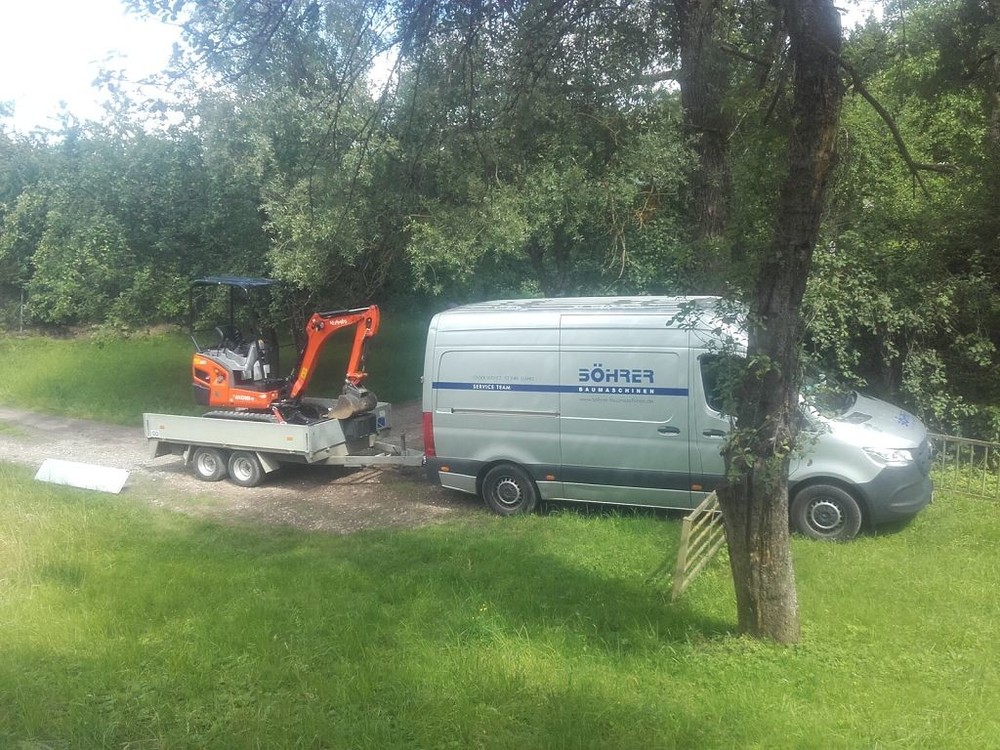

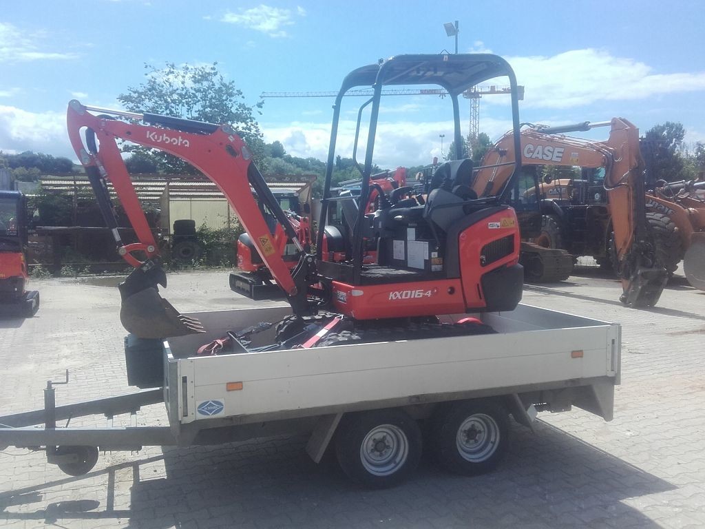

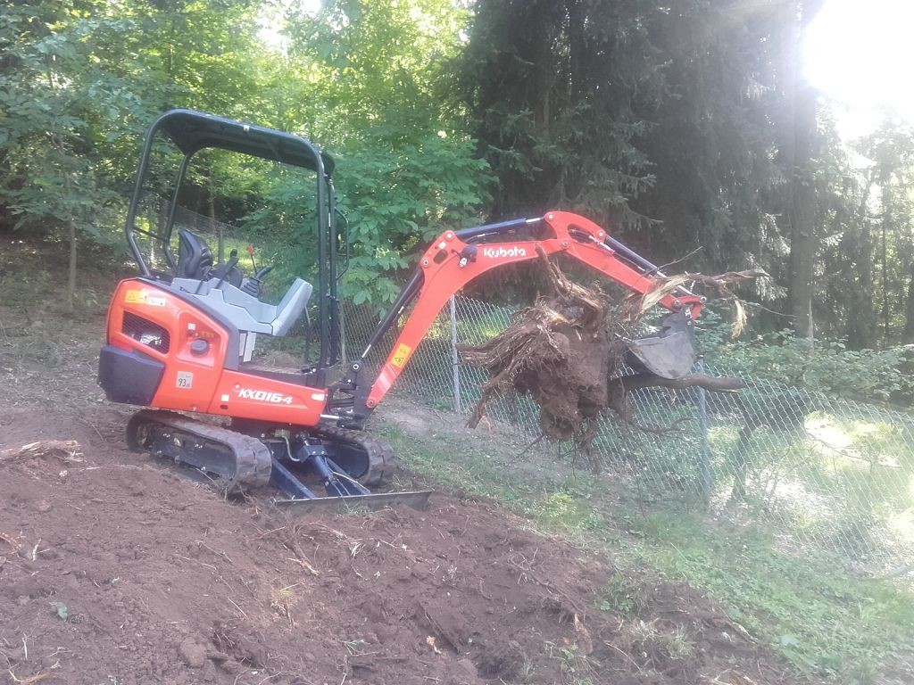

Sodele,ich war im Sommer fleissig und dank eurer Tipps hats auch soweit geklappt.
Es kamen die einen oder anderen Schwierigkeiten dazu wie gebrochene Maulkupplung Rasentrac,Haufen Wurzelwerk das die geplante Fahrspuren quert und natürlich die Nachbarn,die alle um nen Gefallen gebeten hatten,als ich mitm Bagger aufm Stückle ankam.
