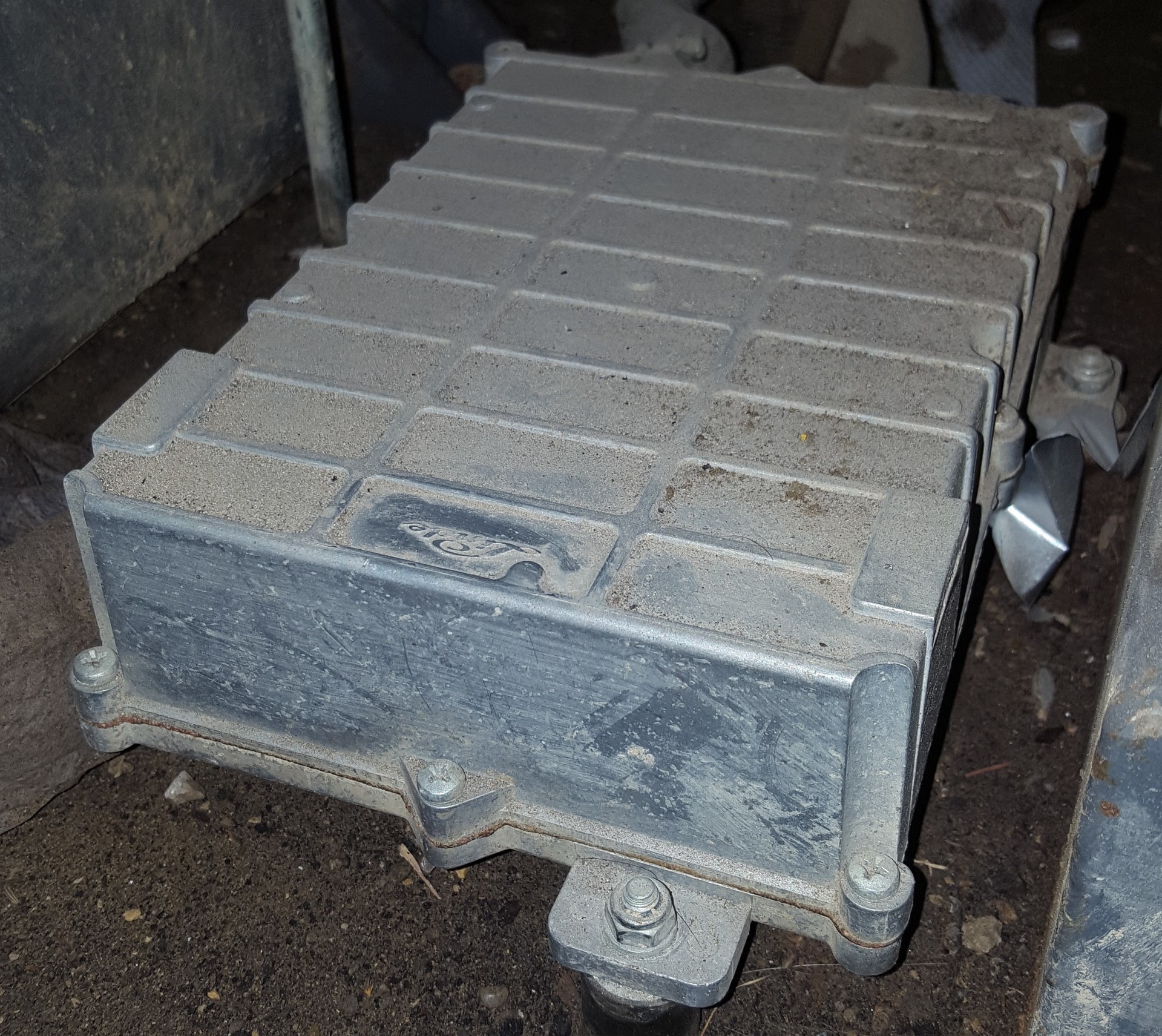

Es gibt in der Kabine einmal das Bedienpult rechts neben dem Sitz. Pumpe wird darüber über die Tasten gesteuert (Durchfluss, Drehzahl,...). Die Potis sind meines Wissens nur für einen "Notbetrieb" vorhanden (habe ich zumindest im Handbuch so gelesen). Unter dem Bedienpult ist am Boden noch ein Steuergerät mit Linde-Logo verbaut, siehe Bild.

Wenn die Potis genommen werden sollen müssen auch die Kabel an der Pumpe getauscht werden.
Und noch mal habt ihr was am Dieselstellglied gemacht ?
