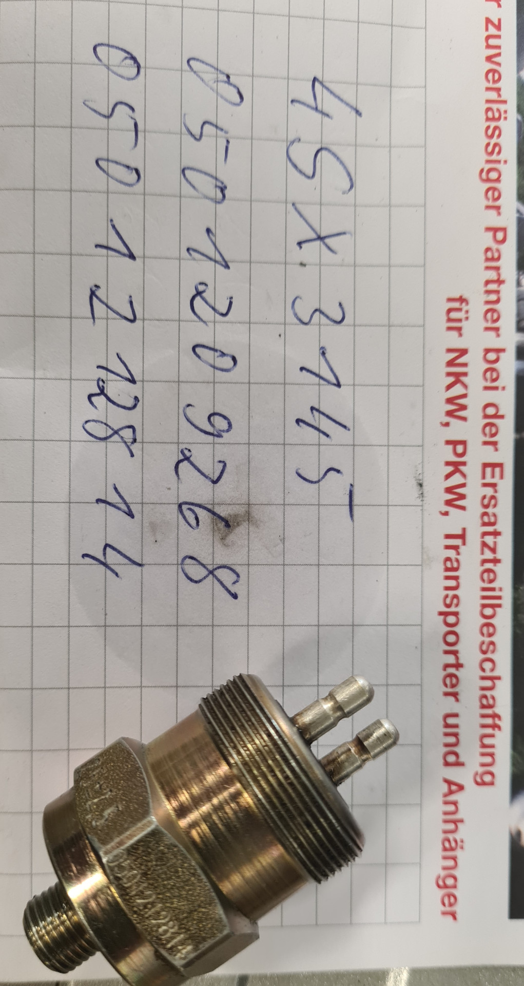

Wir haben inzwischen herausgefunden, dass ein Druckschalter (Foto) defekt ist.
Den originalen haben wir im Internet nur noch auf polnischen Seiten gefunden.
Es ist erstmal ein ähnlicher eingebaut und der Bagger fährt wieder genauso gut (oder schlecht) wie vorher.
An einem Schaltplan oder einer Reperaturanleitung währe ich trotzdem stark interessiert, wir ja nicht der letzte Defekt gewesen sein. 😉
