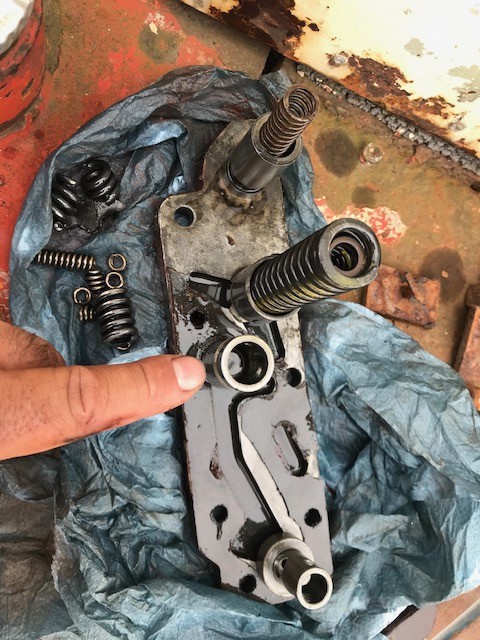

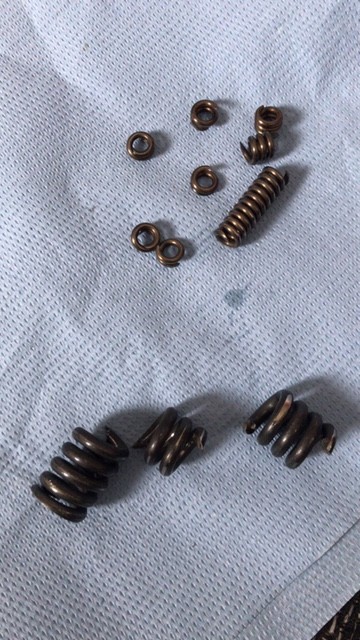

Hallo,
ich habe mir nun mal zugetraut eine Platte des Druckreglers zu entfernen. Die Federn und Ventile habe ich raus genommen. Eine doppelte Feder ist nun leider min 12teilig. Wie sie in so viele Teile zerbrechen kann ist mir noch ein Rätsel. Habe die Federn nun beim Getriebehersteller nachbestellt. Ich werde berichte wie es aus geht.
Anbei ein Bild der Federteilchen.
Viele Grüße
Andre
Also, ich habe mal das erste Bauteil am Getriebe geöffnet, und siehe da, im Drückregler sind einige Federn und Zylinder. 2 ineinander liegende Federn haben sich in 15 Stücke zerlegt. Ich dachte ich hätte den Fehler gefunden. Habe für über 200€ Federn und eine Dichtung bestellt, eingebaut, nix geht. Fehler ist nach wie vor vorhanden. Ich bin nun mit meinem Latein am Ende. Vielleicht baut die Pumpe nicht genug Druck auf, vielleicht der Wandler kaputt, was weiß ich. Wenn ich ihn bei leicht erhöhter Drehzahl halte, fährt er ganz leicht, so wie er sonst auch bei der Drehzahl kriechen würde. Erhöhe ich die Drehzahl, geht der Vorschub zurück.
Ich werde mal nach was neuem sehen....
Edit: ich hatte ja schon von den Federn berichtet, gar nicht gesehen, naja, dann auch die Auflösung dazu.
bearbeitet von Kreutzi
