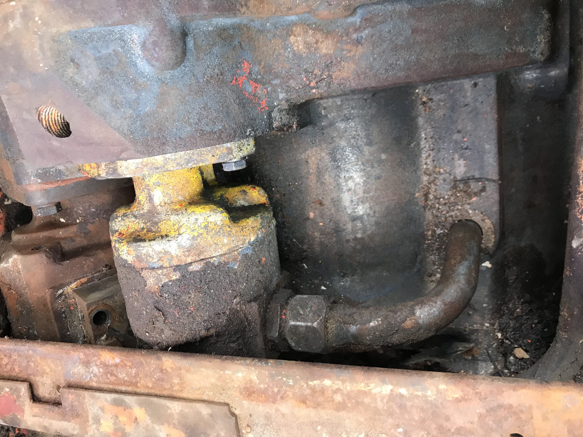

Moin Andre, auf Deinem Bild ist der Filter zu sehen.  aber dort, wo die Pumpe ansaugt
könnte noch ein verunreinigtes Saugsieb verbaut sein.  fft-hinte@web.de und
ggf. Deine Mobilnr. ???

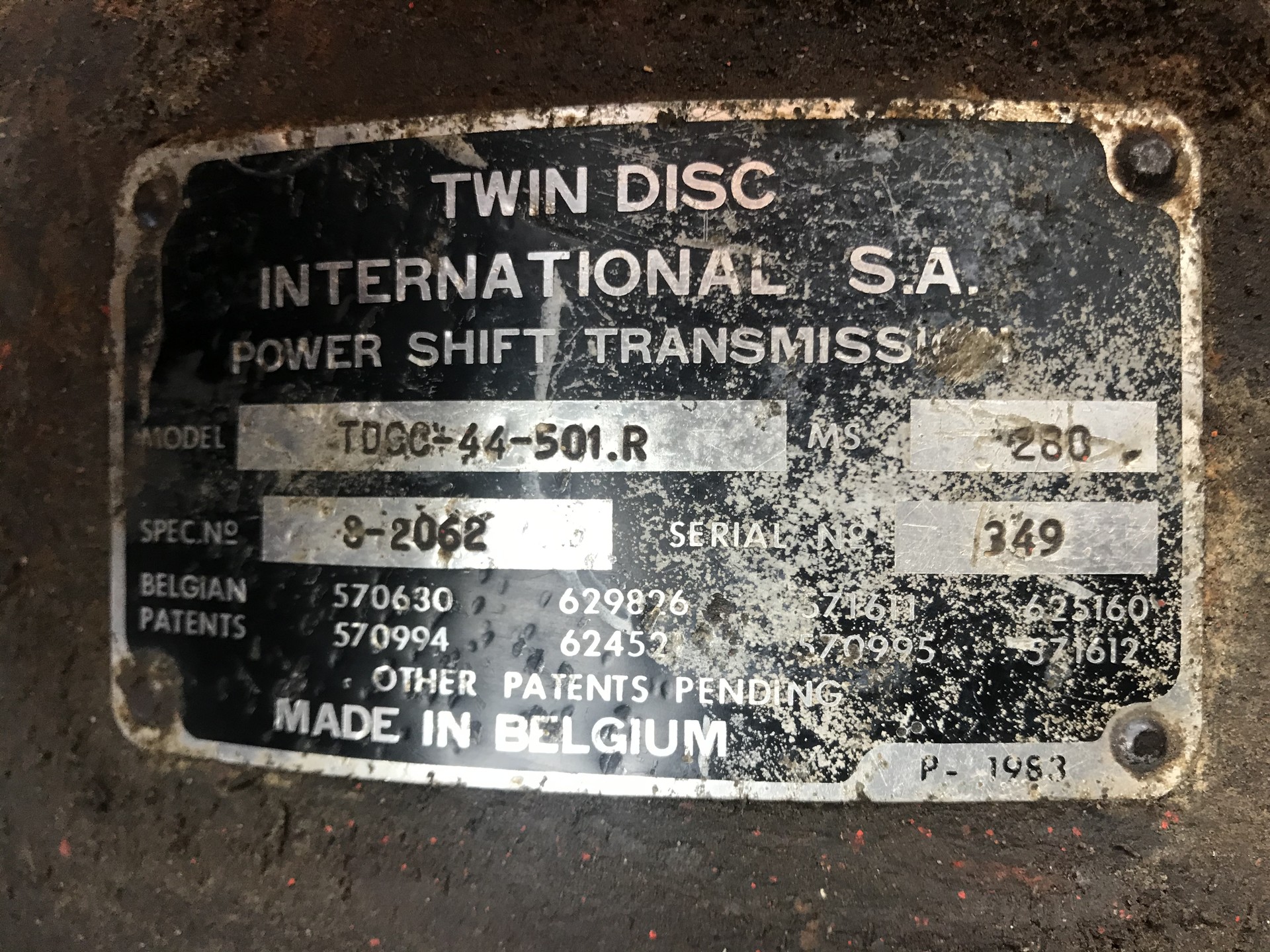

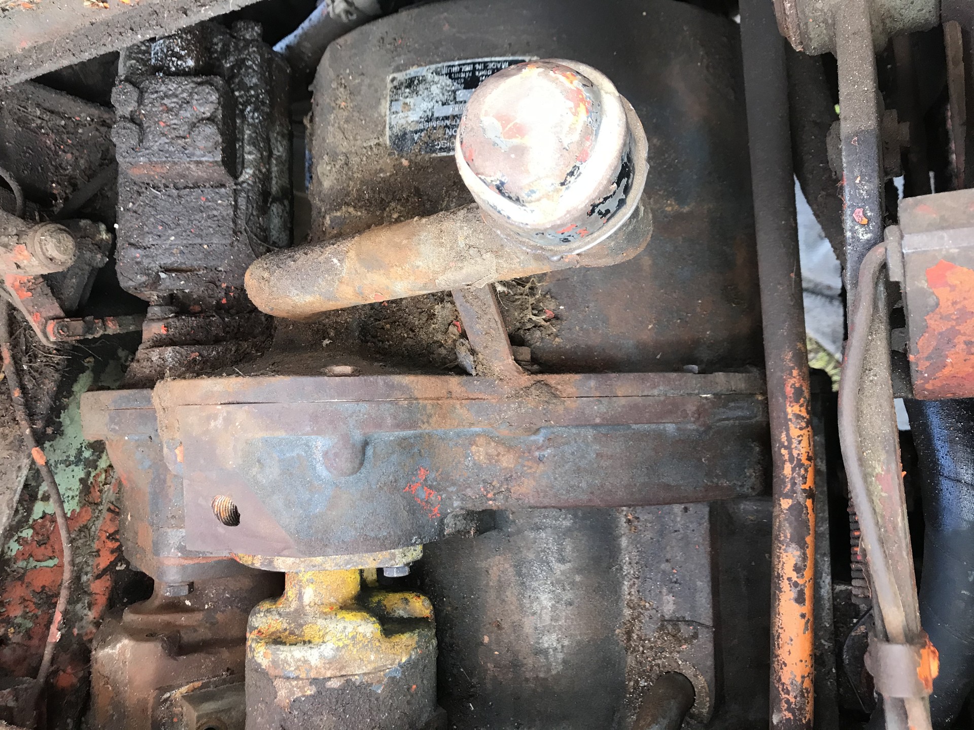

Ich habe nun mal weiter zerlegt. Das Saugrohr, welches unten in der Ölwanne im Sieb endet, geht oben scheinbar aus dem Getriebe raus, in eine Pumpe (die gelbliche auf den folgenden Bildern), von da aus zu einem Bauteil wie ein überdimensionaler Ölfilter (könnte ein Druckspeicher sein?!), dann zurück an ein angeflaschtes Bauteil am Getriebe. In der Nähe ist auch die Druckanzeige abgenommen, welche analog zum Problem anzeigt. Weiterhin ist in der Nähe ein Inchventil würde ich sagen. Die dünne Leitung läuft zum linken Bremspedal. Inchen hat aber nie funktioniert. Nimmt er dann dem Wandler den Druck oder wozu ist das? Gibt nun natürlich eine ganze Menge Bauteile in Reihe, die Probleme machen könnten. Frage ist, wo anfangen. Ach ja, ein Typenschild habe ich gefunden, in den anliegenden Bildern.
