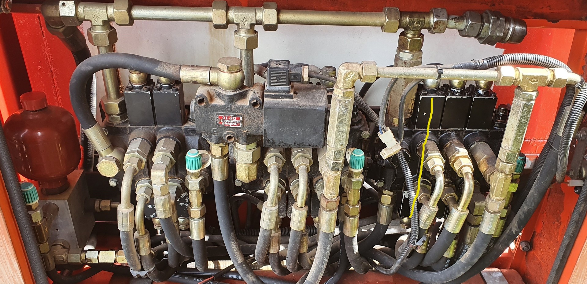

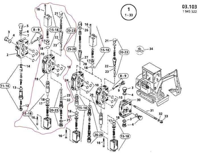

haben den Fehler lokalisiert, es ist wirklich das Steuerventil defekt im Bild gelb markiert!
Habe den Block komplett zerlegt, man sieht keinerlei mechanische Beschädigungen an den Einzelteilen, kein Federbruch so das der Schieber nicht mehr in Mittelstellung fährt,...der Schieber ist in Ordnung keine Riefen oder Ähnliches. Im Gussteil also das Gehäuse wo der Schieber läuft, kann ich natürlich nicht reinsehen ob Riefen drinnen sind.
Es ist mir ein Rätsel, wo das Ventil sein Problem hat.

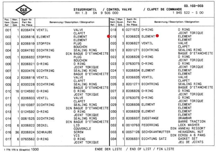

Fakt ist,.... ich brauch jetzt schnellstens ein Steuerventil, ….gebraucht oder neu?
Wenn jemand einen Steuerblock hat, bitte melden.
Danke schon mal. Ich melde mich wieder, wenn es was neues gibt.
LG Markus
