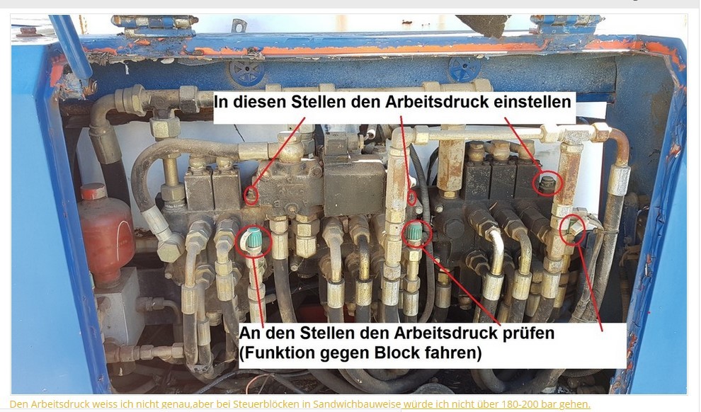

- dann druck manometer in die kolbenboden seite einbauen . der druck muss normaler weise mit belastung steigen .   Da meinst du dann den Schlauch den ich von der Kolbenbodenseite des Zylinders abschraube? Richtig??

genau den schlauch meine ich . dafür nimmt man dann je nach größe z.b ein 15L T Stück wo man dann den meßadaptet montiert
