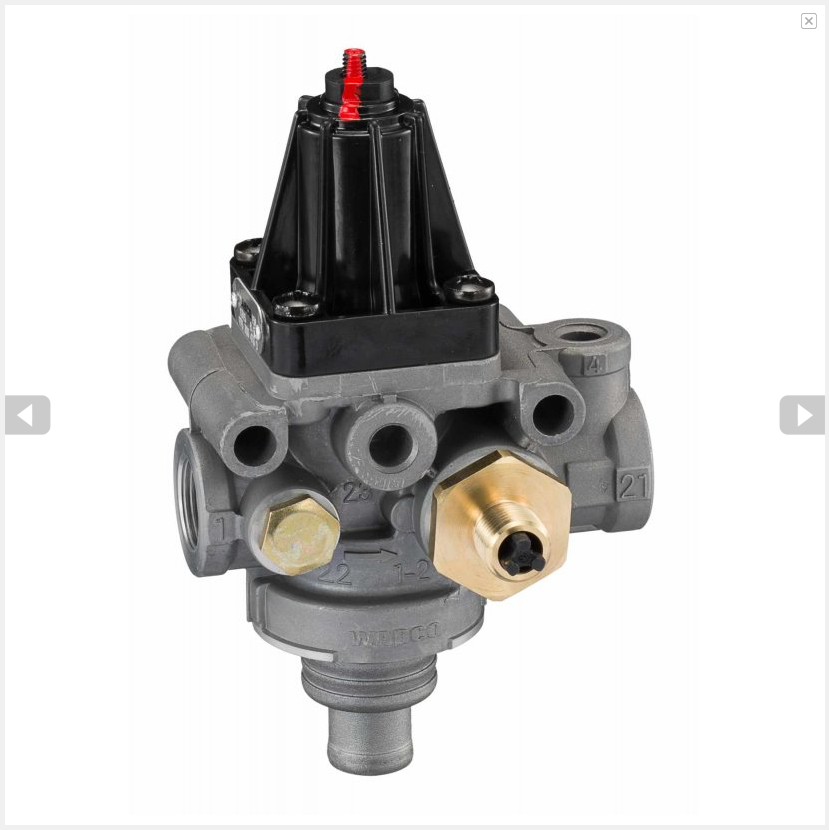

Druckschlauch am Motor abschrauben,Motor laufen lassen und Druckanschluss am Kompressor mit der Hand zuhalten.
Wenn sich Druck aufbaut,der nicht zugehalten werden kann,ist der Kompressor i.o...wenn nicht,sind die Rückschlagventilbleche im Zyl.kopf nicht dicht/verkokelt.
Wenn Kompressor i.o.,Druckleitung verfolgen,die geht an ein Druckregelventil

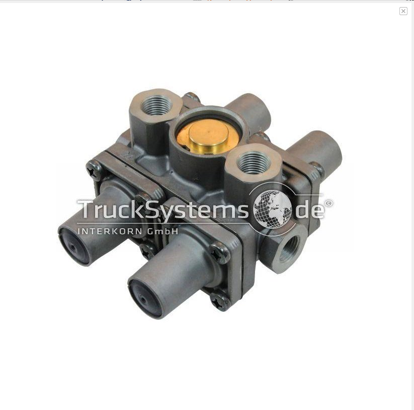

und zu einem Druckluftkessel,danach zu einem Vierkreisschutzventil

Wenn der Kompressor Motoröl mit in die Druckluftanlage bringt durch verschlissene Kolbenringe,verkleben diese Regelventile.
Abhilfe:Ventile nicht zerlegen,sondern erneuern.Sollte bei nem gutsortiertem Teilehandel wie Winkler verfügbar sein
Firefox_Screenshot_2020-05-21T10-02-43_234Z.thumb.png.c4ec52ce3176b7d2151108224f2376aa.png

Druckregler würde dazu passen, werde diesen versuchen zu überbrücken.

2. Wo könnte das Vierwegeschutzventil sitzen?
