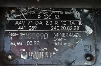

hier noch die Pumpe:
Fahrantrieb geht wieder!
Es war das Inchpedal - so hat es mir der Kollege gesagt, der sich meinen Sambron angeschaut hat. Super!! ...bin total happy. Vielen Dank für Eure Beiträge - bis zum nächsten mal.
