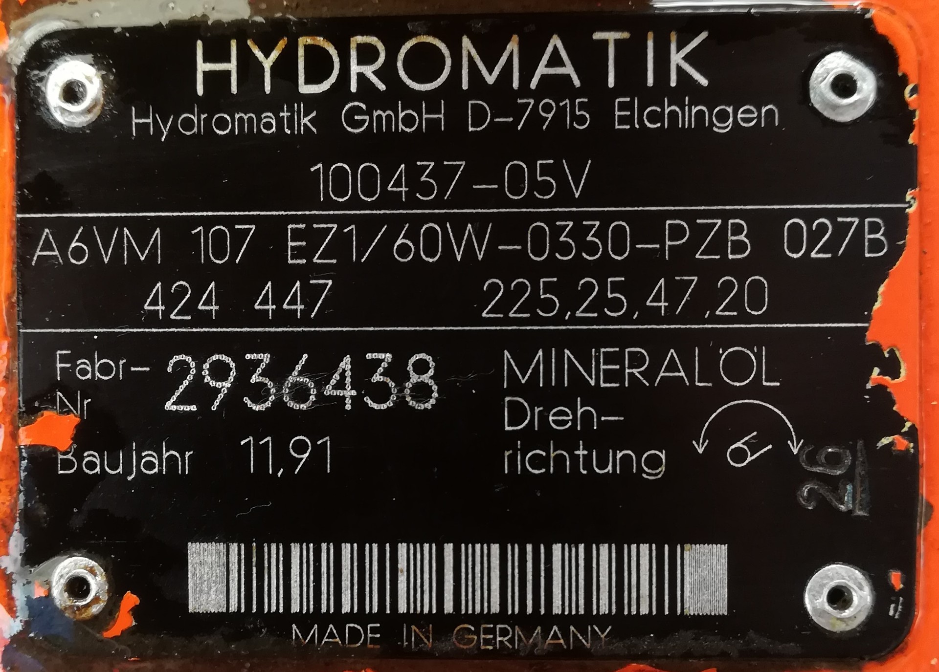

Hier das Typenschild des Fahrmotors - Pumpe vermutlich wie bei Seppv20 - A4V 71 DA 2.0
bearbeitet von Sambron Basti

Zu dem Leistungsloch : m.E. liegt es an der Einstellung vom Regelventil oder dieses reinigen/ ggf. tauschen.
Bilder der Fahrpumpe, wo die (3) Ventile sind hilfreich. mfg FFT  Dt.        fft-hinte@web.de

zuerst einmal muss geprüft werden, ob am Stellmagnet des A6VM die Stromzufuhr beim Beschleunigen unterbrochen wird.
Ansonsten kann es auch ein hydraulisches Problem sein. Bricht der Speisedruck beim Beschleunigen in Qmin-Position (Straßengang? zusammen? Gab auch Probleme mit gebrochenen Stellkolben.
Viel Erfolg bei der Fehlersuche,
hdk

ich denke es wird schwierig, ohne Fachkenntnisse den Fehler zu finden. Kannst Fahrmotor und Pumpe ausbauen und überholen lassen. Dann wirds teuer. Aber wenn Du an einen Fachbetrieb gerätst, läuft er zumindest wieder.
Ansonsten Fehler suchen und hoffen, dass der Schaden sich in Grenzen hält.
Vorgehensweise im betriebswarmen Zustand:
1. Drückungsdrehzahl unter Last messen
2. Fülldruck unter Last messen
3. Steuerdrücke unter Last messen - Blockkurve
In beide Richtungen keine Leistung? Dann mal Schläuche für vor- und rückwärts tauschen.
Bitte die Bezeichnung der A4V nennen.
