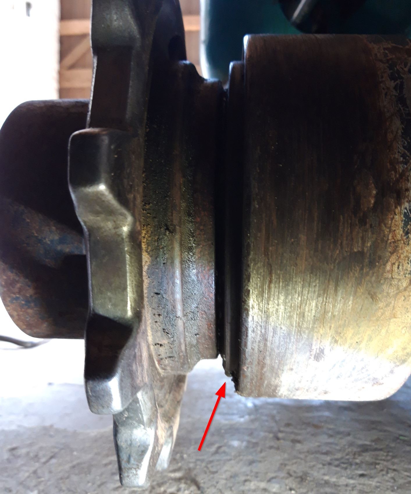

Hallo zusammen! Ich habe seit einigen Monaten einen kleinen Kubota K008 Minibagger den ich für unseren Hausumbau einsetze.
Jetzt ist mir vor einigen Tagen aufgefallen, dass an einem de Fahrantriebe Öl austritt.
Habe die Kette abmontiert um zu schauen wo das her kommt. Es scheint an der Außenseite (siehe Foto) auszutreten, praktisch da, wo der innere (feste) Teil des Antriebs auf den rotierenden Teil trifft.
Ist da eine Dichtung zwischen die kaputt gehen kann? Ich habe noch keine große Erfahrung mit dem genauen Aufbau des Antriebs.
Kann man so etwas selber reparieren oder benötige ich professionelle Hilfe?

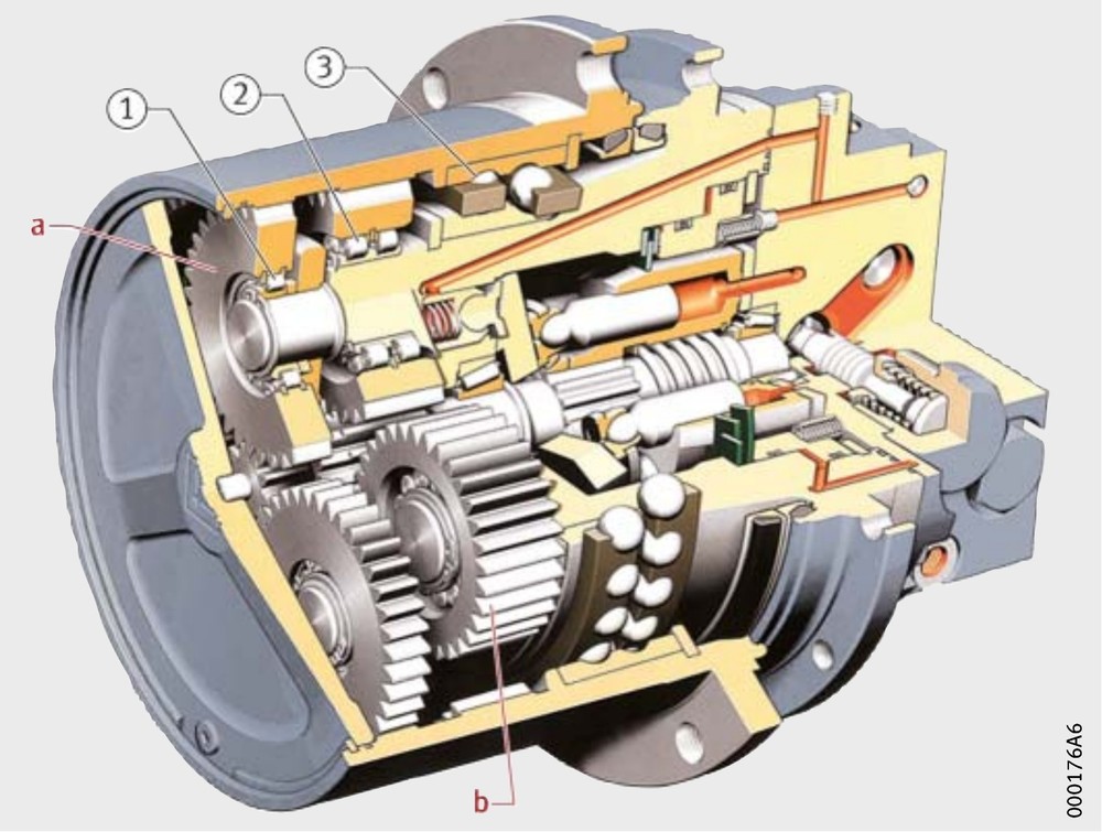

Normalerweise sitzt dort eine sogenannte Gleitringdichtung (siehe Schnittdarstellung). Um die auszutauschen, muss das Getriebe mehr oder weniger komplett zerlegt werden und der Aufbau ist relativ komplex. Ich persönlich würde gelegentlich den Ölstand prüfen/korrigieren und das Getriebe erst mal weiter nutzen.

Hallo,
das gleiche hatte ich ebenfalls an einem k-008. Es ist wie UNO schreibt, das kannst du selber nicht reparieren. Dort sitzt ein Schleifring der durch ist, passiert wenn ein kleiner Stein eindringt. Habe eine gute erfahrene Werkstatt und die hat mir sofort zu einem neuen Motor geraten. Das Kubota Ersatzteil war teuer, ist leider so bei Endantrieben. Sie haben mir einen überholten Motor besorgt, von einem Hersteller ihres Vertrauen. Der läuft jetzt seit einigen hundert Stunden ohne Probleme. Ich habe den Preis nicht mehr richtig im Kopf, er lag aber mit Einbau bei ca. 1350€-
Öl nachfüllen ist so eine Sache, wenn es ordentlich tropft wird die Umwelt schon arg belastet, bitte bedenken.
Dein k-008 hat kein Getriebeöl  in den Endantrieben, sie werden durch das Hydrauliköl geschmiert. Dieses ist halt sehr dünn und wird weiter und bestimmt irgendwann stärker tropfen.

Würde aber auch eins erklären:
Wenn ich den Bagger abstelle und z.B. die Schaufel nicht bis zum Boden absenke, dann hat er nach ca. 1 Tag etwas an Höhe verloren und unten am Antrieb ist hat ein wenig Öl ausgetreten, steht der Bagger dann quasi lastfrei (Schaufel liegt am Boden auf) so kommt auch kein weiteres Öl...
Scheint also als käme ich um eine professionelle Reparatur nicht herum, denn muss ich mich mal schlau machen welche Firmen es so gibt die so etwas z.B. als Austauschteil reparieren oder so...
