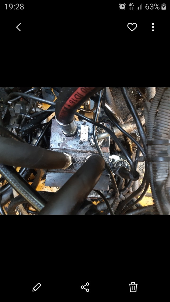

Anscheinend hat aber auch schon mal jemand daran rumgefummelt, da auf dem Ventilblock ein Schlauch abgemacht und verschlossen wurde. Aber warum??
Wäre es vielleicht möglich, das Du mir ein Foto von Deinem Block schickst?!
Gruß Thomas

Mach mal ein Bild von den Joysticktasten und dem silbernen Ventilblock unterm Ausleger-Stützbock (das ist da,wo der Hauptarm am Oberwagen befestigt ist).
Es kann sein,dass Greifer drehen High-Flow verbaut ist...........

Hier mal ein Foto von dem Ventilblock. Ist etwas schwierig zu fotografieren. Ich hoffe, man kann was erkennen. An der Seite des Blocks sind noch 2 Anschlüsse, falls das was zu bedeuten hat.
Gruß
Thomas
