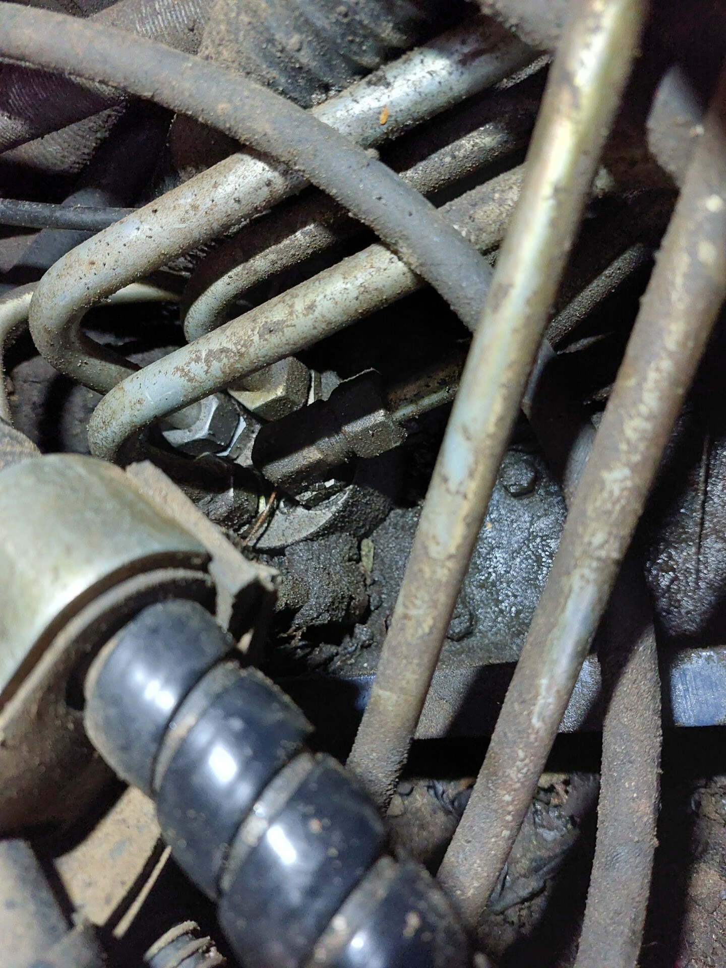

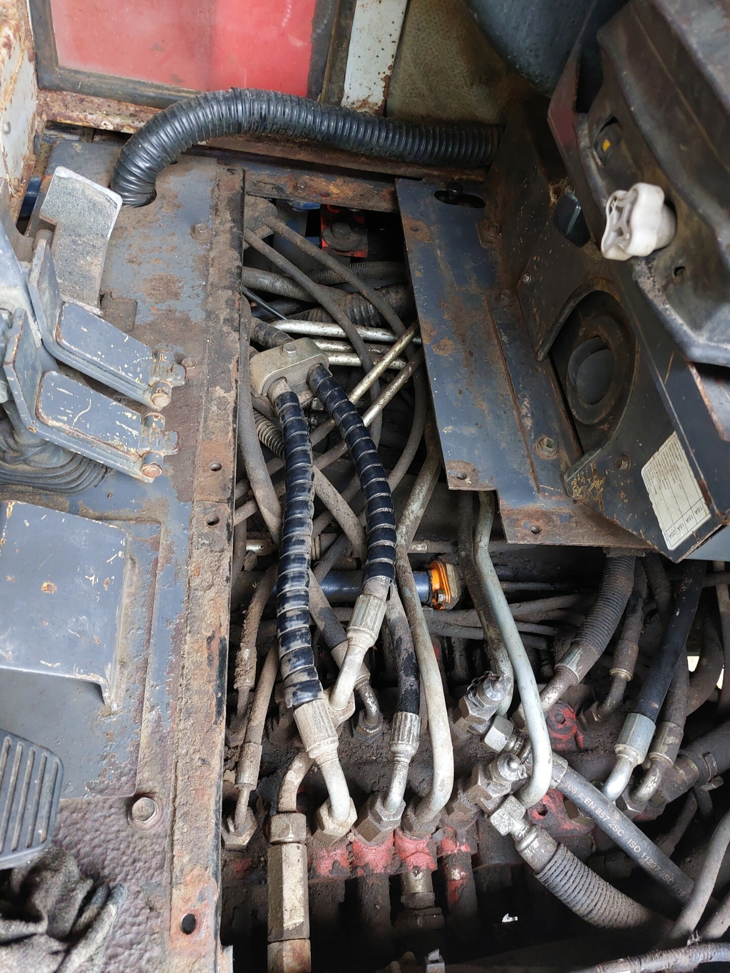

Hab alles abgedampft und gesehen dass es oben an der drehdurchführung die schneidringverschraubung ist. Glück im unglück?
Wie und von wo zum teufel soll ich die verschraubung lockern/festziehen?? Hab das bodenblech weg

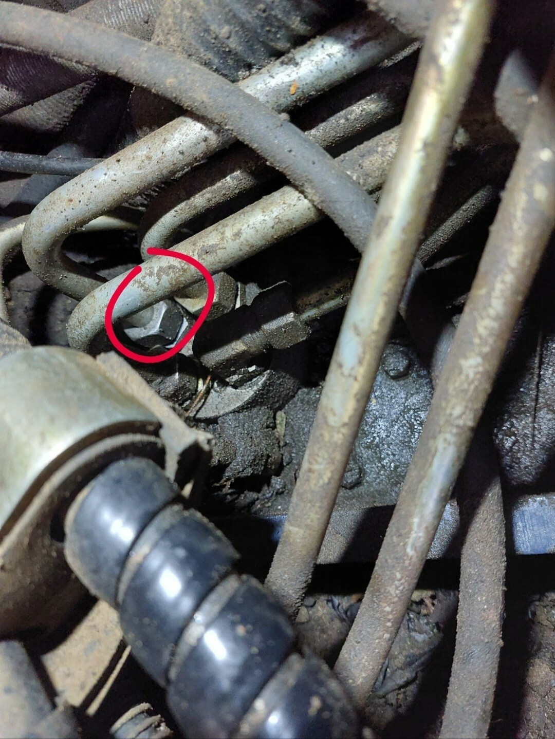

Im bild ist es die verschraubung oben links von den 4ren an der drehdurchführung von der tür aus gesehen. Vll würds schon reichen die einen tick anzuziehen... wenn man hinkommt. Die mutter hat auch eine andere farbe da wurd wohl schonmal was gemacht.
