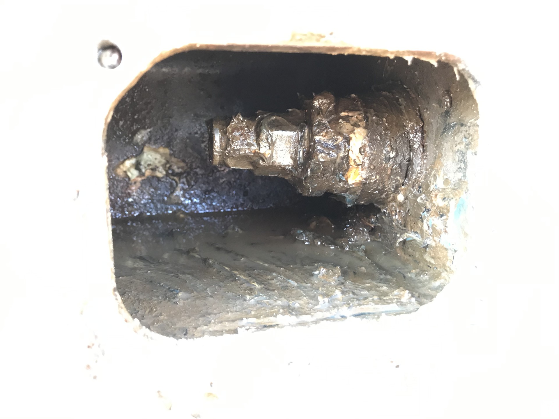

Hallo, ich wollte bei unserem ZR45 die Kette spannen. Ich finde hinter dem Deckel am Fahrwerk aber keinen Schmiernippel. Es ist nur eine Große liegend eingebaute Schraube mit verschiedenen Schlüsselweiten sichtbar.
das teil aussen könnte ein flachkopfschmiernippel sein. ist in der mitte eine bohrung oder
eine kugel zu sehen ? bitte gründlicher reinigen ! diesen kann man aber gegen übliche nippel tauschen !

Sieht aus wie ein Flachkopfventil, es gibt auch entsprechende Adapter für die normalen Mundstücke.
Hallo O&K Spezi und Okuvator,
Danke für diesen Hinweis. Diesen Flachkopfschmiernippel/Flachkopfventil kannte ich noch nicht. Aber das wird es bestimmt sein. Vorne ist ein kleines Loch spürbar. Ich werde mir einen entsprechenden Adapter besorgen. Dann kommt man mit der Fettpresse auch gleich besser ran.
