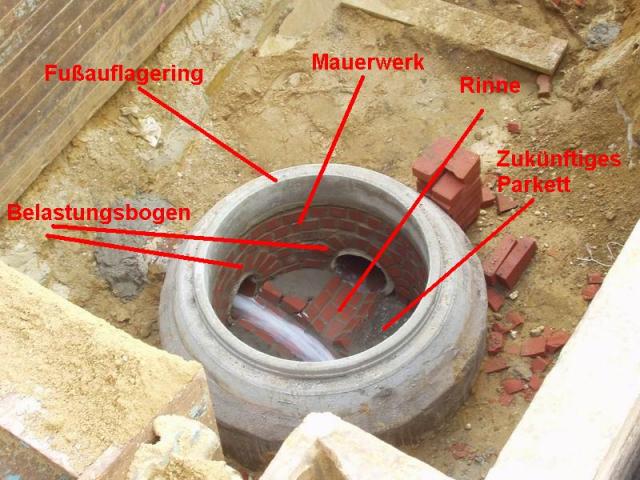

Beim weiteren Studieren der "Kappeln Seite" ist mir aufgefallen, dass die ziemlich viele Schächte mit Klinker mauern, dass wird bei uns nicht praktiziert, ich hab schon mit Arbeitern gesprochen, die 30 Jahre im Kanlabau waren, und noch nichts gemauert haben, bei wem wird das noch angewandt???
Bei uns wird hin und wieder ein Schacht gemauert. Dabei gibt es zwei möglichkeiten:
1. Als erstes Mauert man den Belastungsbogen am Ein - und Auslauf. Daraufhin folgt das Mauerwerk bis kurz über den Belastungsbogen. Auf das Mauerwerk wird dann der Fußauflagering gesetzt worauf dann anschließend die Schachtringe und der Konus hochgezogen werden.
2. Der Schacht wird komplett bis oben hin gemauert wo anschliessend eine Betonplatte mit passender Öffnung für den Konus drauf gelegt wird.
Möglichkeit 1 wird oft dann angewendet wenn nachträglich ein Kanalschacht eingebaut wird. Bei dieser methode wird das Rohr freigelegt und an der Stelle wo der Schacht hin soll wird die obere Hälfte des Rohres rausgeschnitten, so das nur noch das Gerinne vorhanden ist. Darauf wird dann auf einer Betonschicht das Parkett hergestellt und anschliessend der Belastungsbogen und das Mauerwerk hergestellt. Dann folgt der Fußauflagering und die Schachtringe. Siehe auch das Foto
