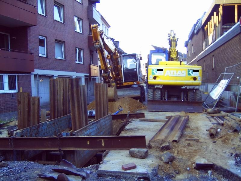

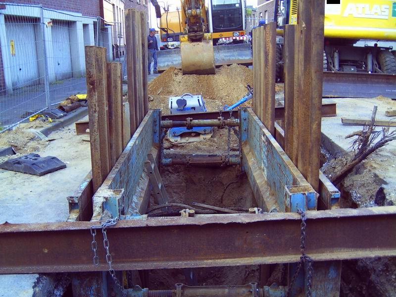

Ein Dielenverbau mit einem Dielenkasten vom Hersteller E + S Verbau. Dazu bereits gesetzte Stahldielen zwischen den Querleitungen.
Die beiden Stahlträger haben je zwei Ketten die den Dielenkasten vor dem abrutschen sichern.

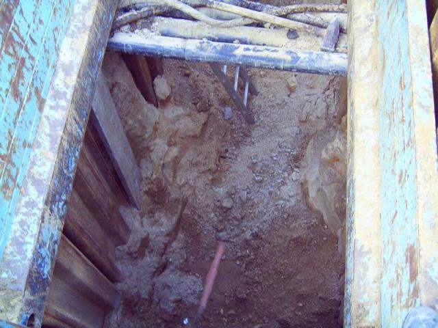

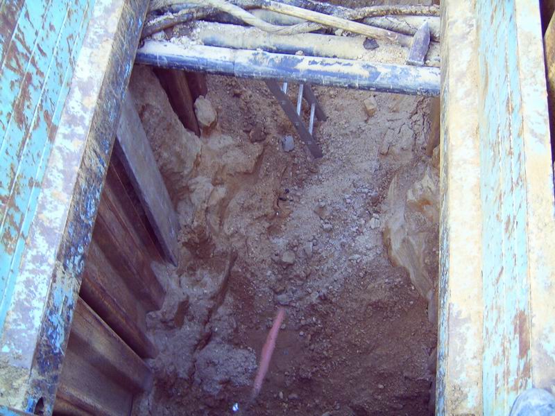

Die Tiefe beträgt momentan
- Schmutzwasserkanal DN300 ca 3,30 Meter Oberkante Rohr
- Regenwasserkanal DN300 ca 1,20 Meter Oberkante Rohr
Draufsicht
Draufsicht
Sicht in den Graben
