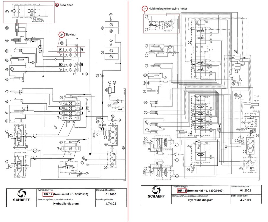

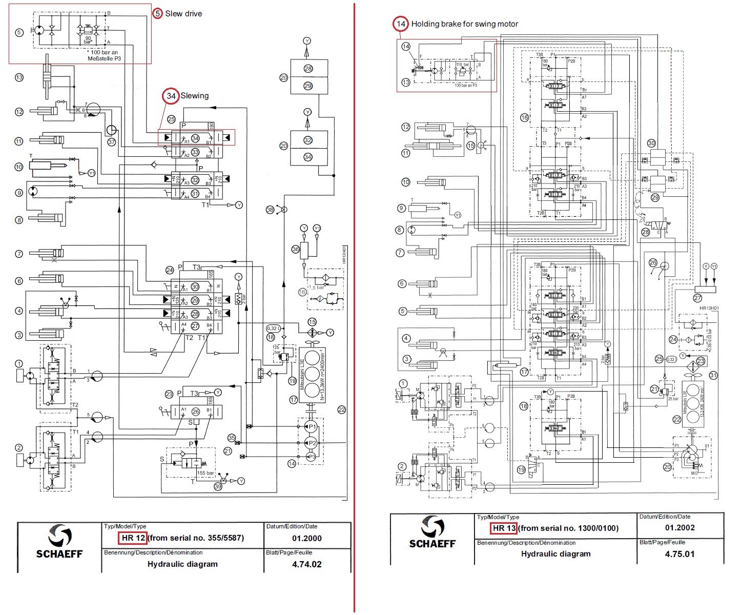

- Hermann Steil, ich bitte um Auskunft. Hat der Schaeff HR12 einen Rotationsmotor mit Bremse?
Denn laut Hydraulikplan wird dort die Bremse nicht gezogen. Bis HR13 hat eine hydraulische Bremse.
Ich muss 100% wissen, um den Fehler an der richtigen Stelle zu suchen. Ich füge ein Bild der hydraulischen Diagramme bei.
Ich freue mich auf die Antworten und hoffe ihr könnt mir helfen.
