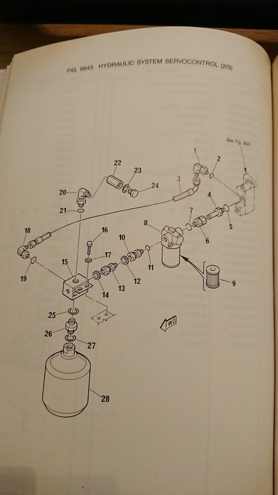

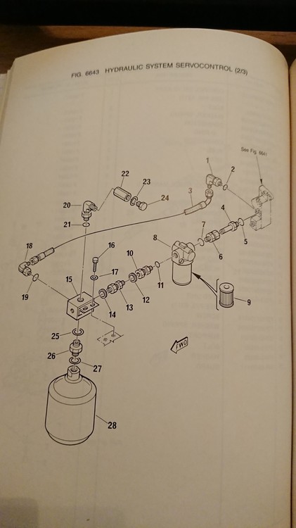

1x Vorsteuerfilter: sitzt unten links unterhalb der Hydraulikpumpe in einer silbernen Patrone gleich neben dem Druckspeicher

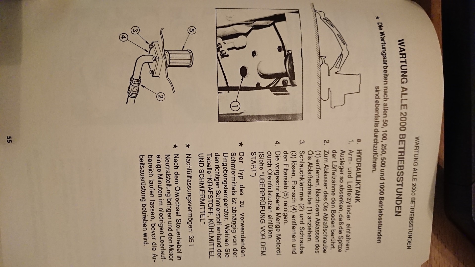

1x Saugfilter: Sitzt im Hyrauliktank unten an der dicken Saugleitung die zur Hydraulikpumpe führt. Ist mit dem Winkelrorhstück im Tank verschraubt. also erst ölablassen dann winkel rausschrauben und samt Filter rausnehmen

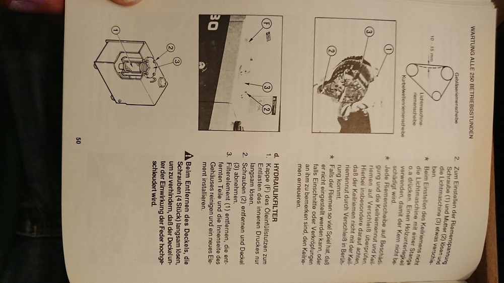

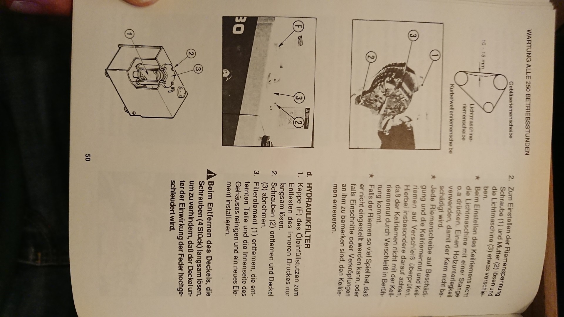

1x Druckfilter: sitzt von oben im Hydrauliktank. Großer runder Deckel rechst neben dem Hydrauliktankeinfüllstutzen. Vorsicht Fillterdeckel ist mit einer Feder belastet also vorsichtig die 4 schrauben lösen sonst fliegt der Deckel rum

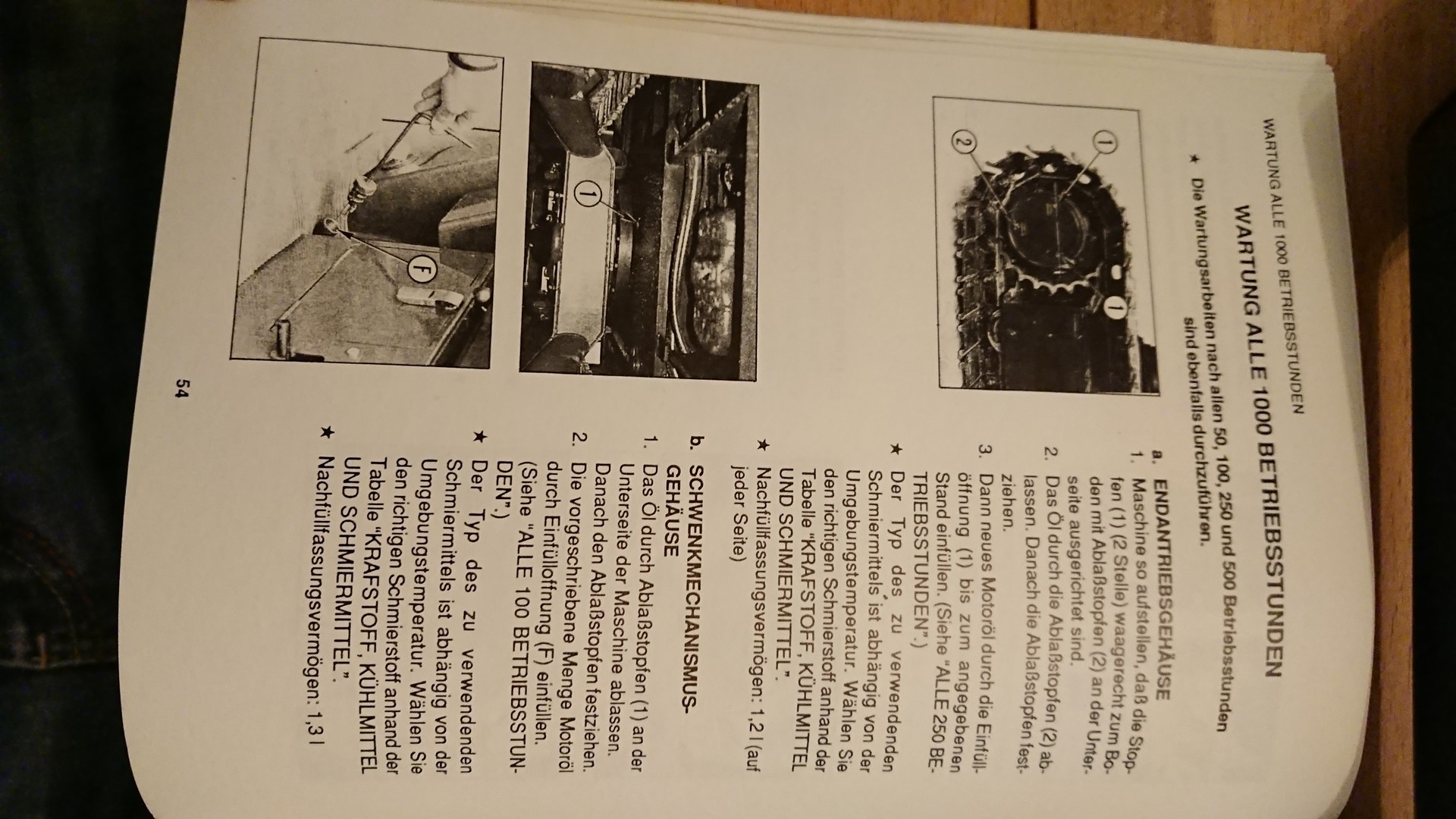

Ich würde auch gleich Schwenkwerk und Endantriebe wechseln wenn du schon dabei bist. Hier kommt SAE30 rein
Falls du nicht zu recht kommst kann ich dir die Betriebsanleitung vom PC30 fotografieren. Sollte beim PC40 analog sein.

Hab mal de wesentlichen seiten fotografiert. Vorsteuerfilter ist nicht beschrieben
