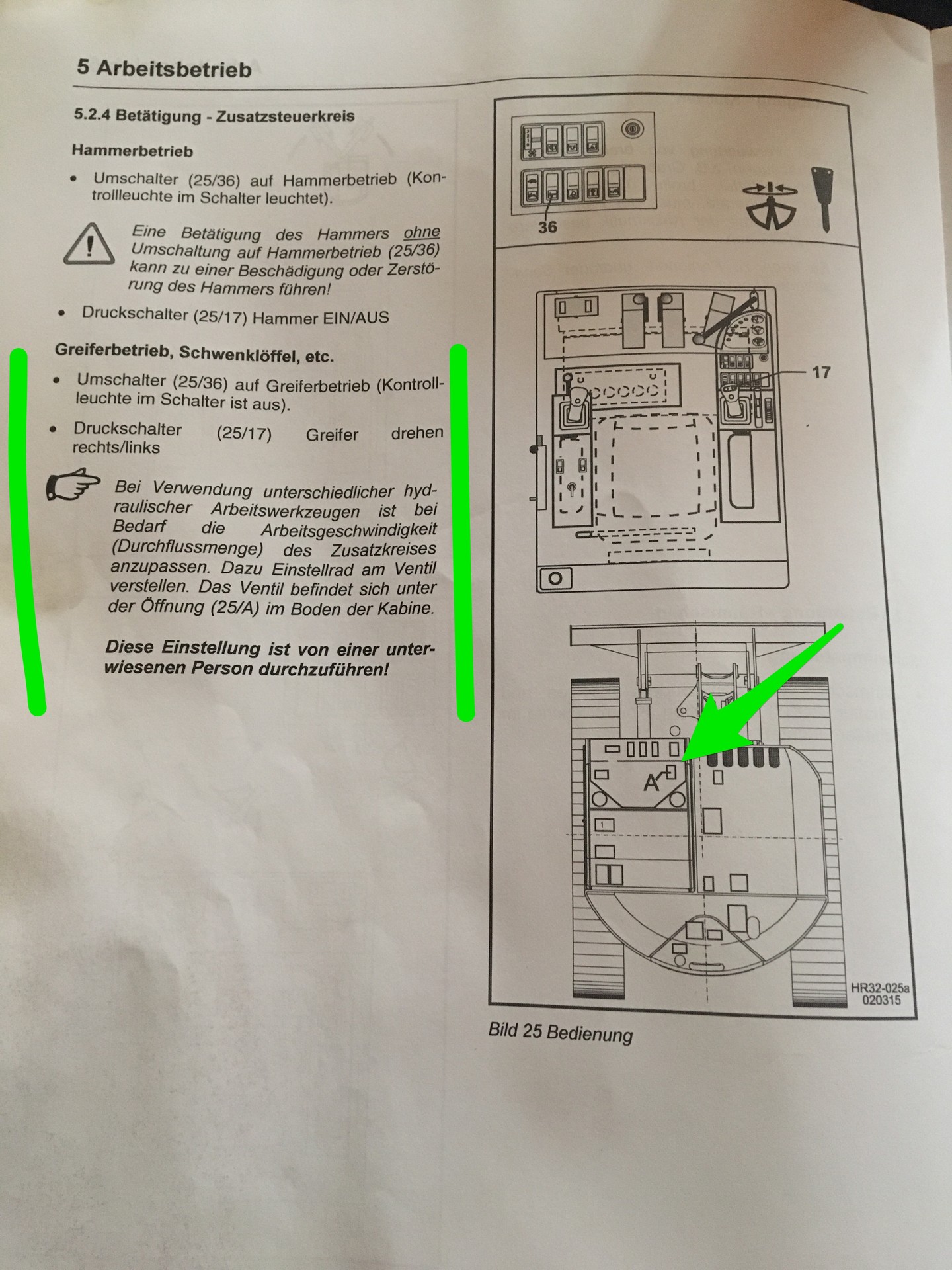

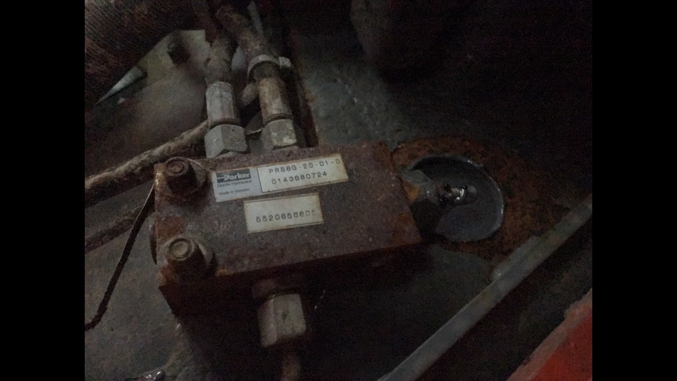

also normal benutzt man ja den Zusatzsteuerkreis, dann zum drehen des Greifers, die Literzahl für den Kreis kann man mit einem Ventil unter der Fußmatte verstellen, ich glaube von 10-100 Liter.
Greifer öffnen und schließen, könntest Du dann mit dem Fusspedal steuern.
