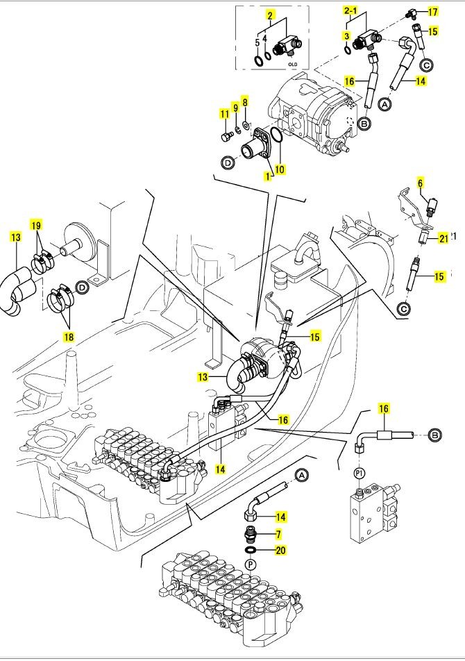

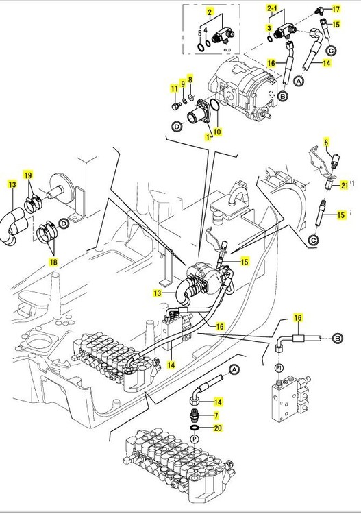

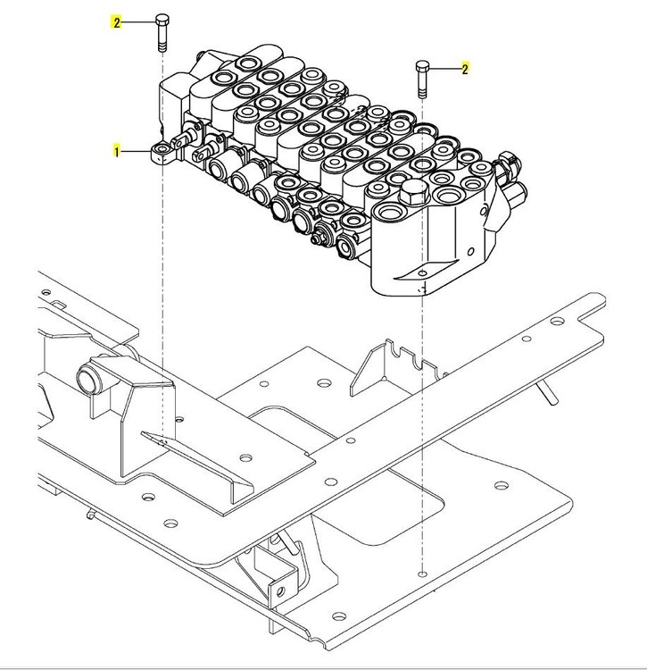

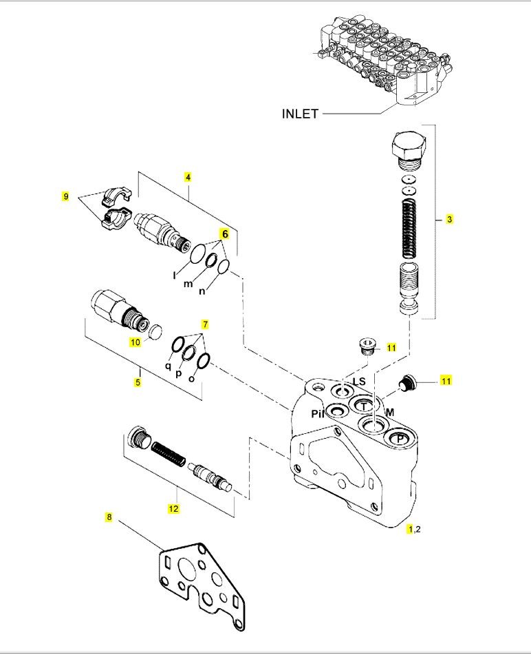

Hab vorab mal aus den Teilekatalog den Steuerblock und Hydraulikpumpe angehängt

moin alex, fahr die kiste mal richtig heiß und prüfe schnell die hydrauliktemperatur am ansaugschlauch
10-20 cm vor der pumpe und direkt am pumpengehäuse. ist es hier erheblich heißer, gehe davon aus
dass die pumpe def sein wird.---- allerdings kann es sein,dass diese ständig gegen geringen/mittleren druck arbeitet .
