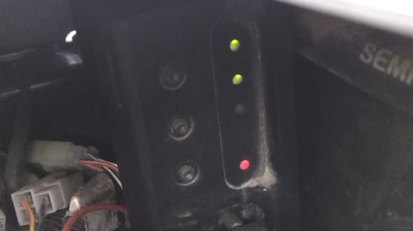

Hallo Leute,
es ist doch nicht die Handbremse und der steht wieder lahm...
Bobcat hat natürlich ka von sowas, war bei Vetragshändler und meinten haben keine Ahnung, vedacht auf sysmex Steuergerät.
Haben gesagt das anhand dieser Blinker kann mann sagen was genau kaputt sein kann?
Aber eine Beschreibung dazu gabs nicht.
Weisst jmd wie man sowas lesen kann ?
Das ist doch die Fahrelektronik - susmic sauer oder ? die wurden früher oft verbaut zu 90 % hinüber
Hatten so eine in unseren Kramer 418 - Kosten ca 2000 Euro
Kann man auch nicht rep. lassen weil sie vergossen sind#
Macht sich schleichend bemerkbar -danach Zündung aus und dann ging es wieder bis halt dann nix mehr geht
