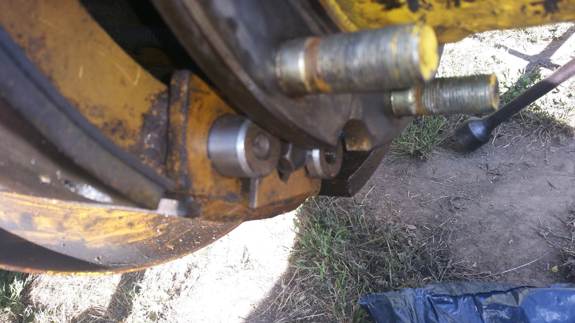

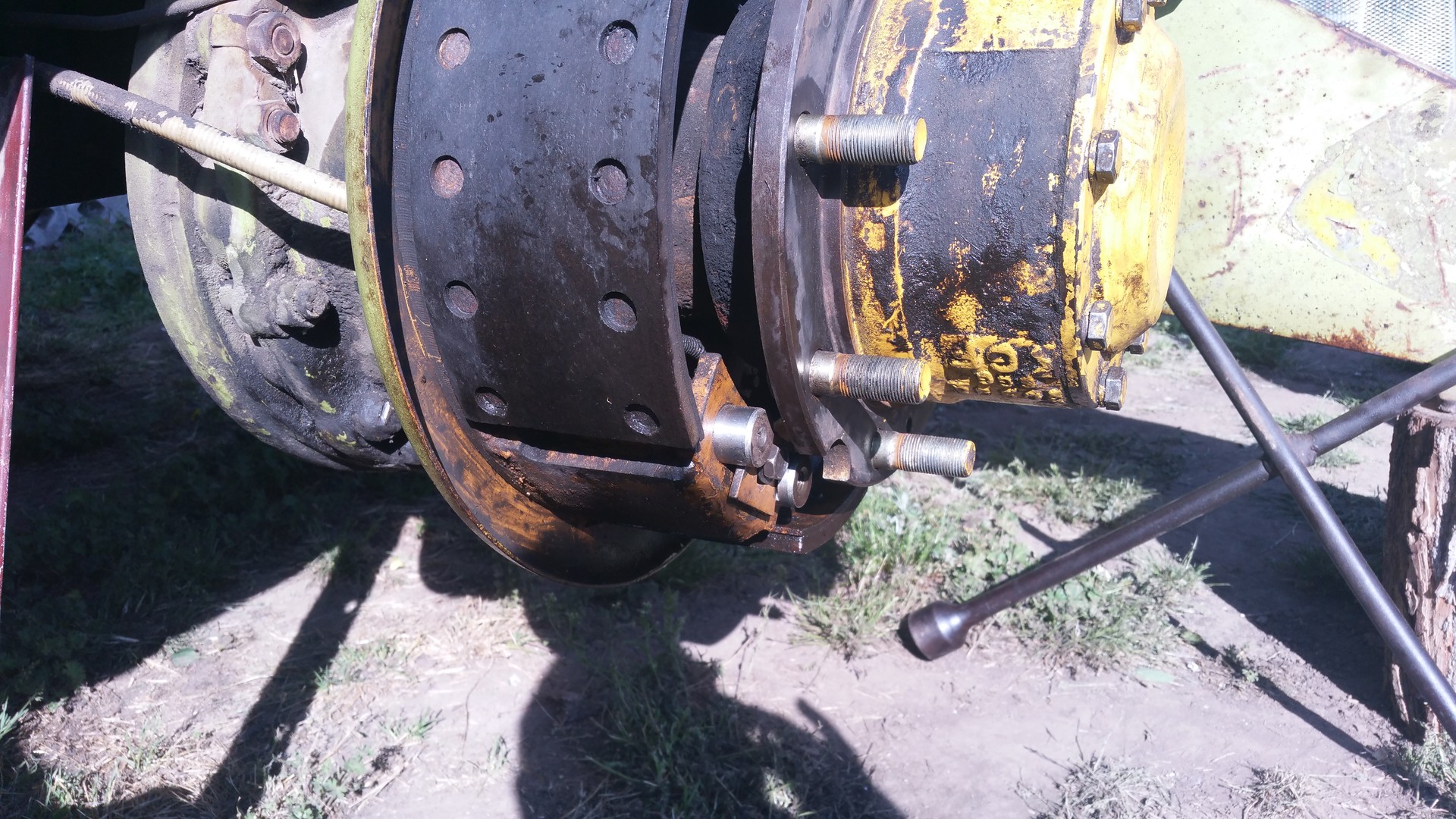

Ich wollte jetzt den Radbremszylinder an der Hinterachse wechseln. Habe jetzt die Bremstrommel abgezogen. Wie bekommt man die 2 Bolzen gelöst, die die Bremsbacken halte? Sie haben ein M12 Gewinde. Werden die herausgedreht ? Gibt's dafür einen Abzieher, oder wie funktioniert das?

Die Schraube zwischen den Bolzen raus. Die Keilscheibe raus und dann die Bolzen ziehen

Gibt's dafür einen Abzieher? Die Dinger sitzen total fest. Habe natürlich die Keilscheibe draußen gehabt.
