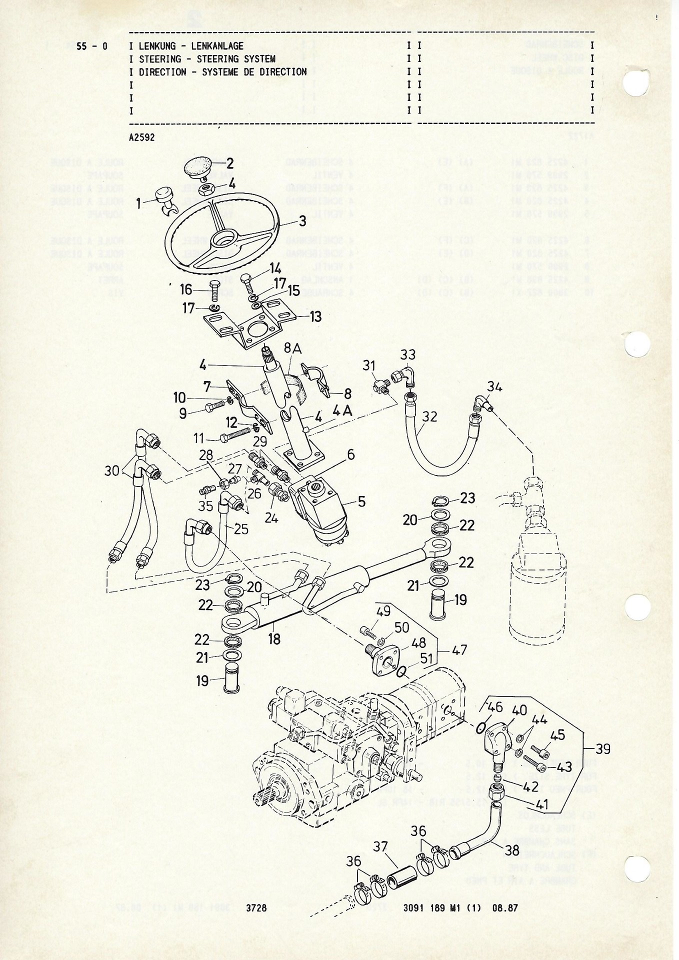

Ich mache Morgen mal Fotos der Explosionszeichnung von der Lenkhydraulik. Soweit ich es beurteilen kann ist alles noch original. Was das Überdruckventil angeht ... ihr seht daran dass ich in Bezug auf Hydraulik gehörigen Nachholbedarf habe. Mein Fachgebiet liegt nunmal mehr im Bereich Elektronik und ähnlichem Kleinkram. Mit meinen beiden Errungenschaften KH41 und 10E habe jetzt ja genug Lehrmaterial um schnell in die Materie einzusteigen.😉

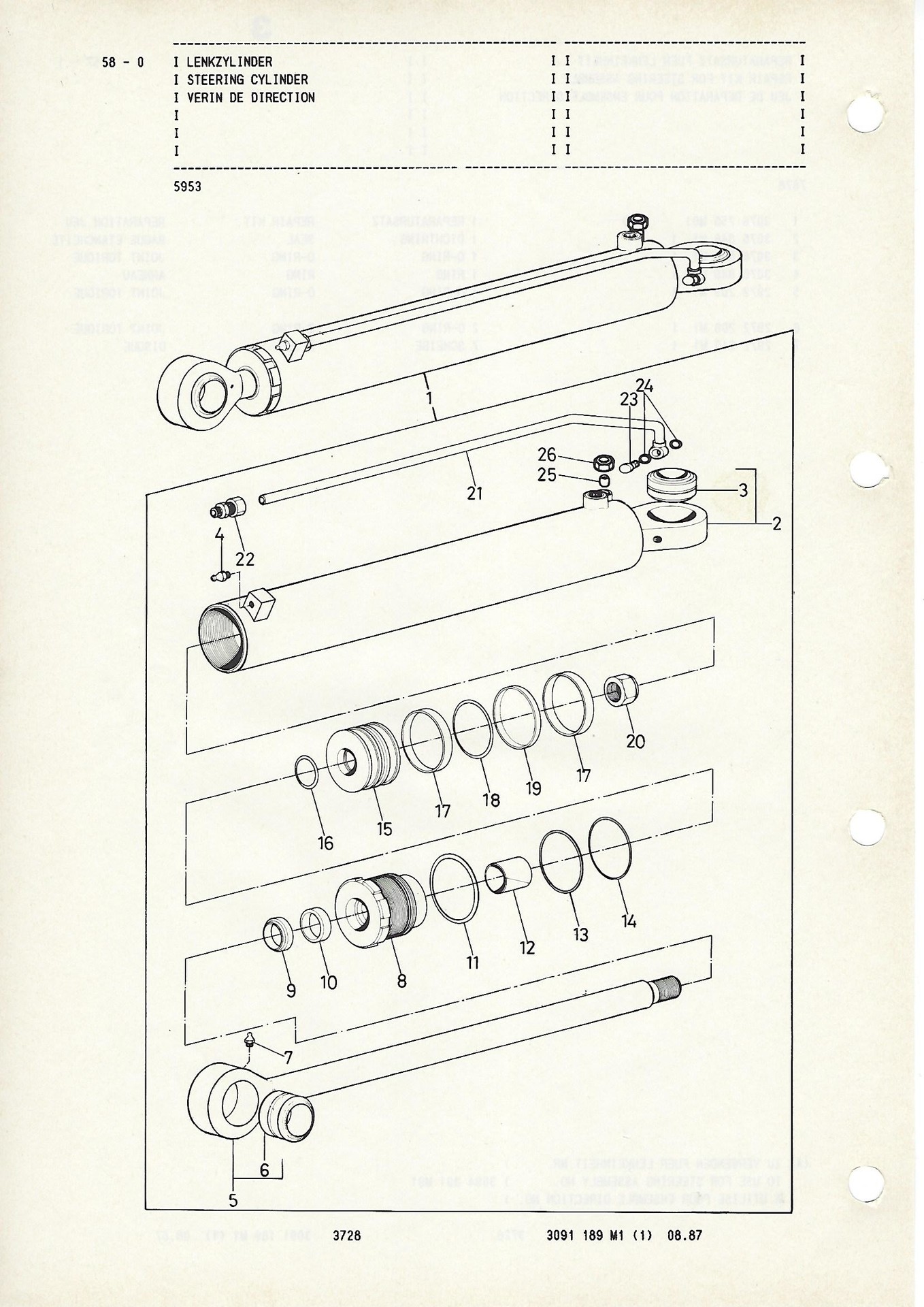

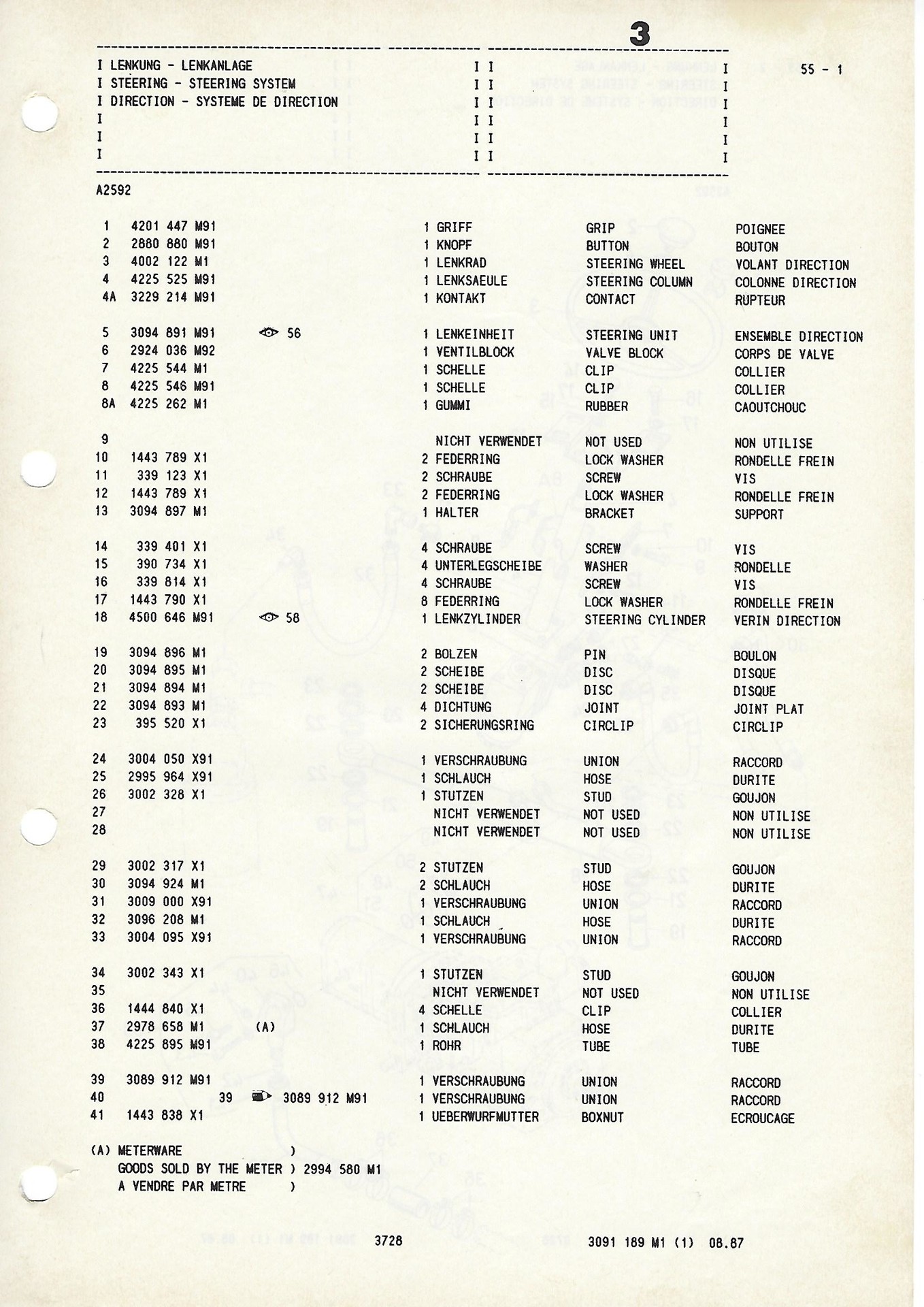

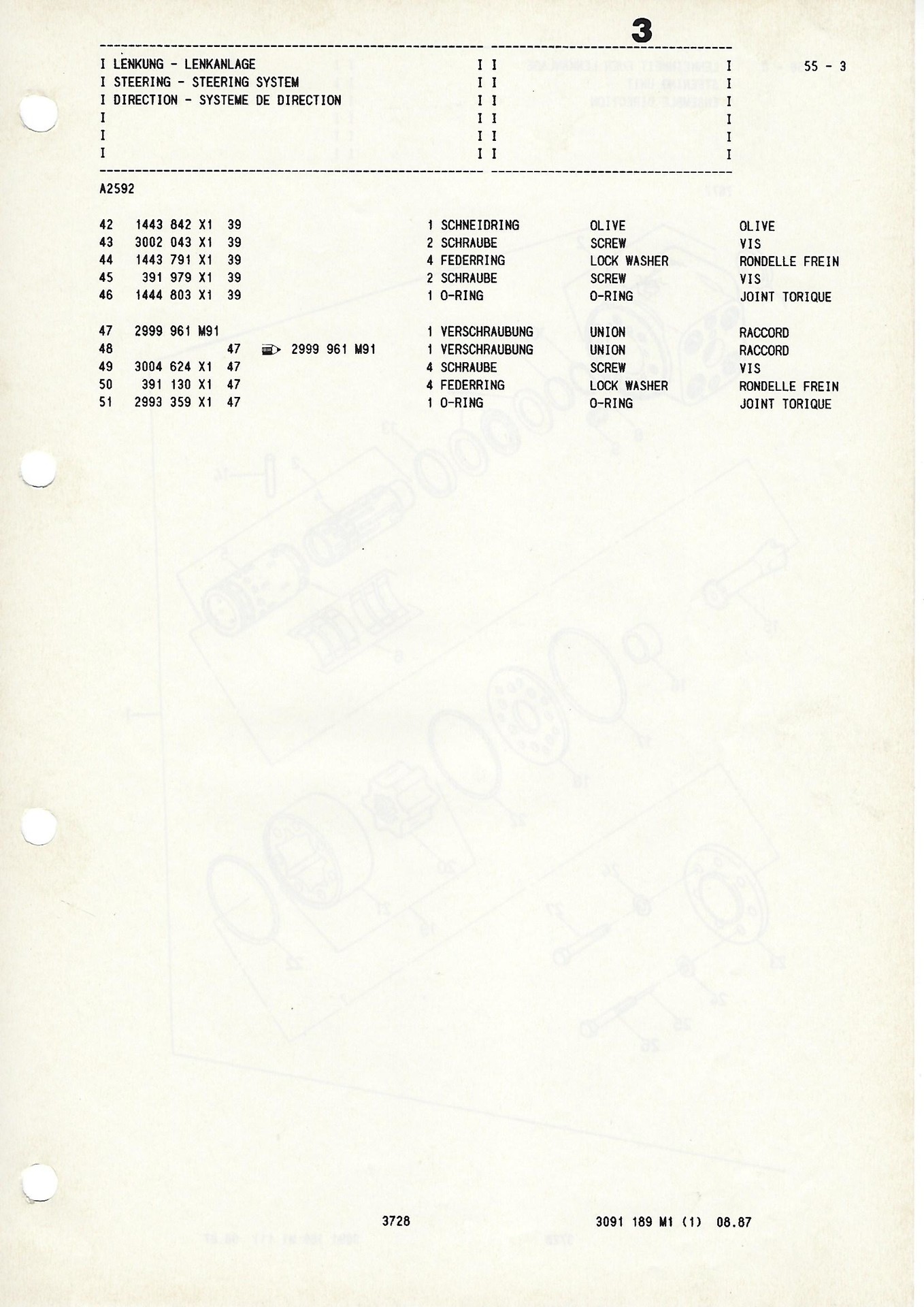

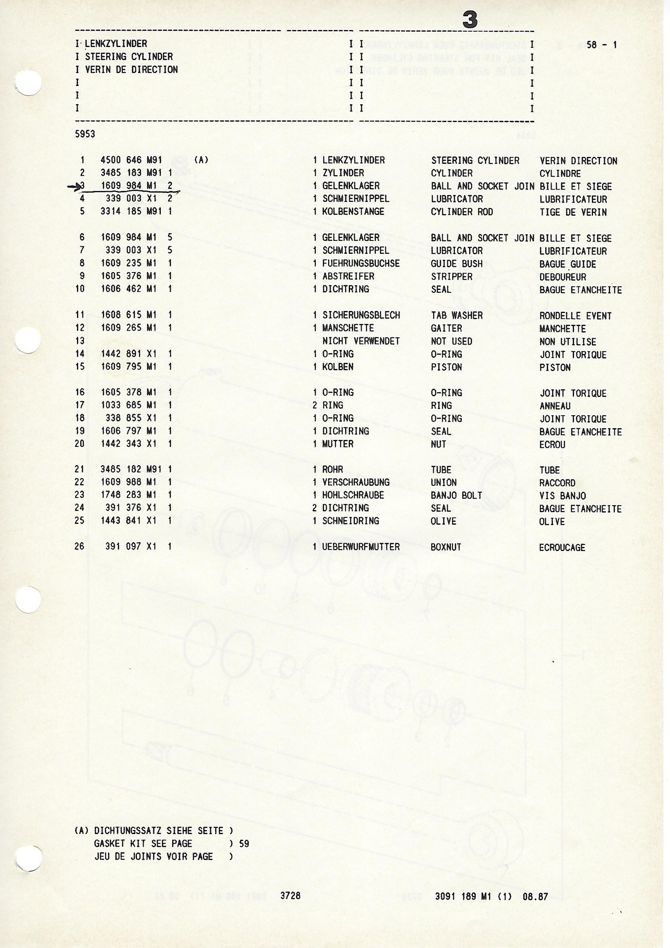

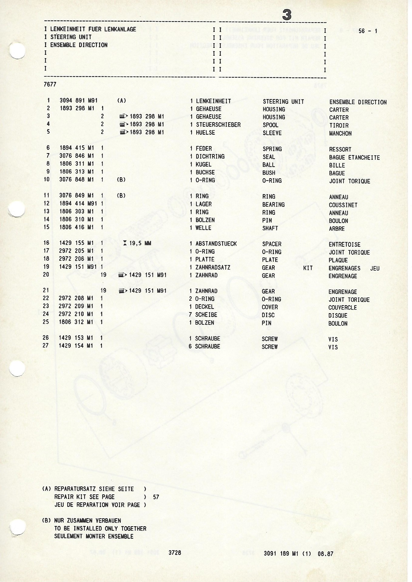

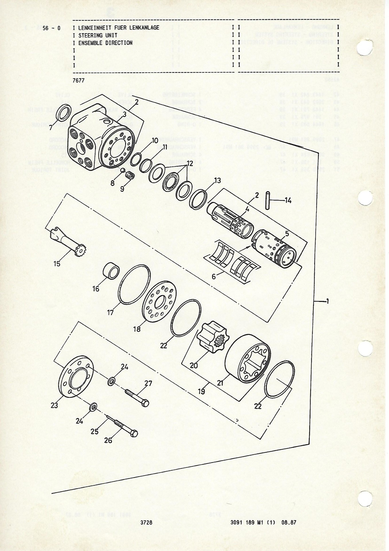

Sodala, hier nun die versprochenen Fotos. Leider wird hier PDF nicht akzeptiert, deswegen die Seiten aus dem Teilekatalog als Einzelbilder.
Zur Lenkeinheit und Lenkzylinder gäbe es laut Liste spezielle Reparatursätze. Weil die aber sicher nicht mehr lieferbar sein werden, habe ich auf diese Seiten verzichtet. Zudem sind das jeweils nur ein paar Dichtungen, Scheiben o.ä. Normteile die man auch einzeln anhand der Abmessungen und Materialien beschaffen könnte.
Ich hoffe Ihr könnt damit etwas anfangen.
moin, pos 5 auf dem bild, den servostaten- würde ich nicht!  empfehlen , diesen zu zerlegen.
pos. 6 ist der ventilblock - darin ist mit einem 8mm inbus ein überdruckventil verbaut.
dieses aus u. einzubauen kein problem.  möglich, dass ich einen kpl lenkservo liegen habe.
müsste schauen. dauert aber. lenkzyl. könnten !!!! normteile sein.
