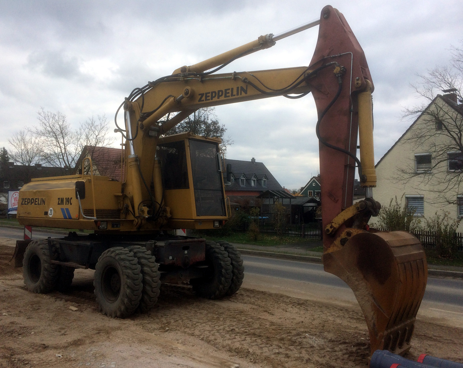

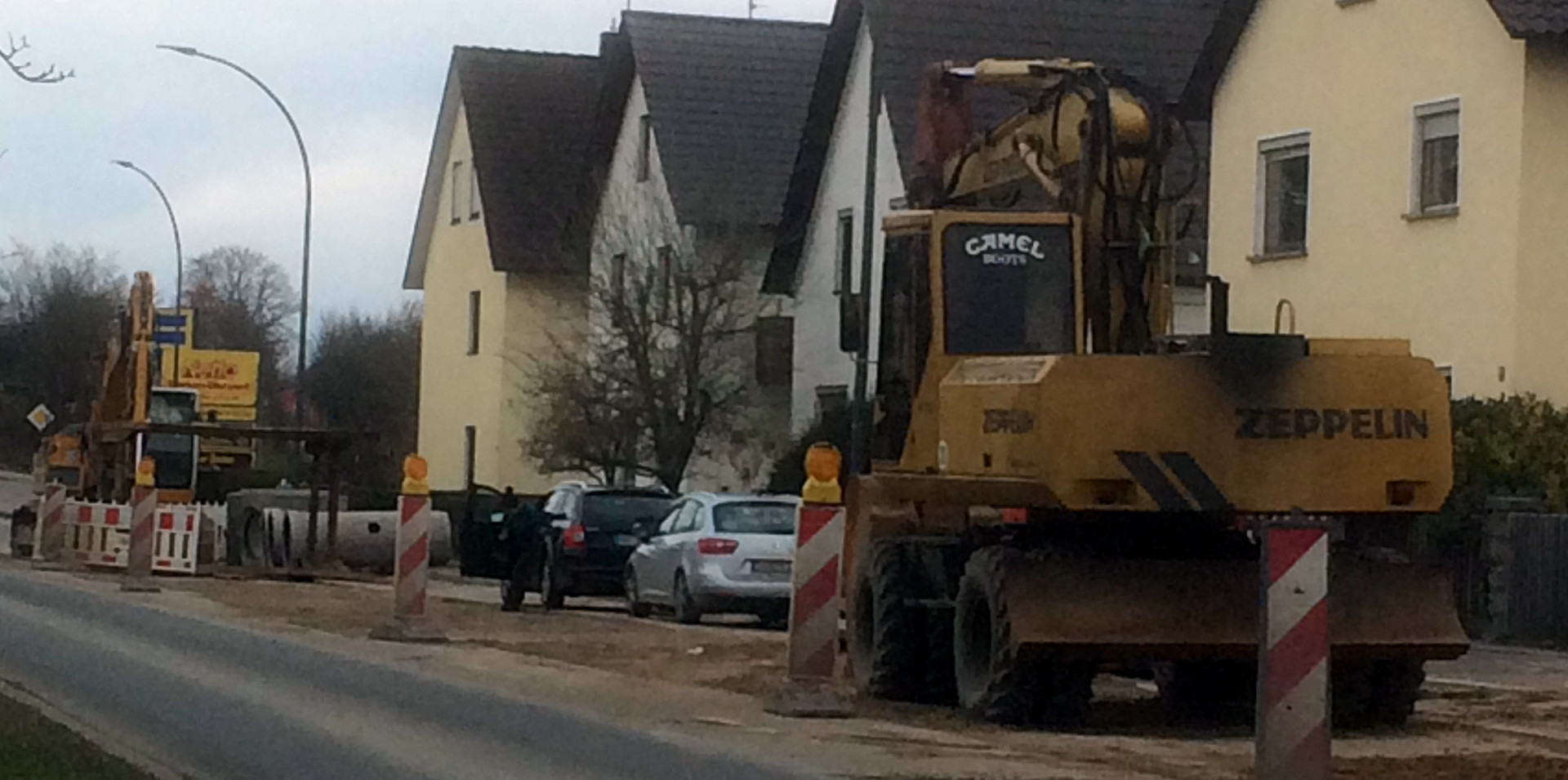

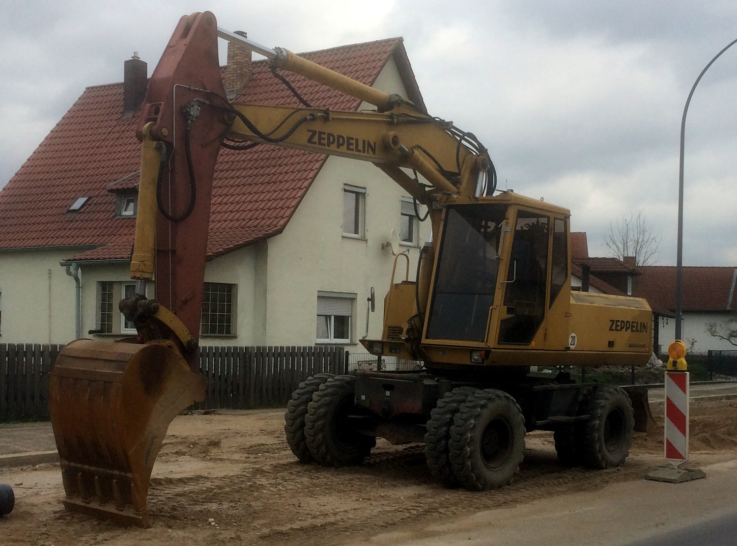

PS: ...ich hab z.B. mal einen alten Zeppelin eines Subunternehmers mit rundrum ziemlich dunkel getönten Scheiben gesehen... als Bauleiter oder Polier hätte ich den sofort aus o.g. Gründen wieder nach Hause geschickt.

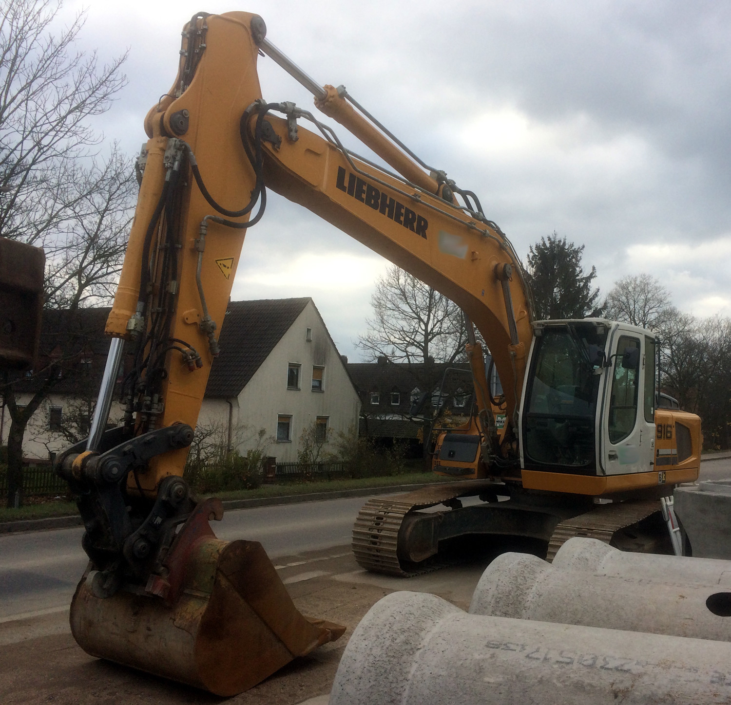

...Bilder... wobei Liebherr doch ab Werk bereits Sonnenschutzverglasungen verbaut, wie man an dem / unserem LH R916 sehen kann.
IMG_1213.thumb.JPG.245e4bf656dad10814693271b5743aa4.JPGIMG_1221.thumb.JPG.c86dd4c8a32c5ddbcab7e300bd836d93.JPGIMG_1243.thumb.JPG.f655035db8a0dcb1143c97f370242bd3.JPGIMG_1224.thumb.JPG.14cc3ffe7d1e1691c276cbb071158e80.JPG
Bei der Konstruktion einer Arbeitsmaschine legt die EG-Maschinenrichtlinie 2006/42/EG2) die „grundlegenden Sicherheits- und Gesundheitsschutzanforderungen“ als verbindliche Vorschriften für die Konstruktion und den Bau fest.
Und da steht drin...
Die Sicht vom Fahrerplatz aus muss so gut sein, dass der Fahrer die Maschine und ihre Werkzeuge unter den vorhersehbaren Einsatzbedingungen ohne jede Gefahr für sich und andere gefährdete Personen handhaben kann. Den Gefährdungen durch unzureichende Direktsicht muss erforderlichenfalls durch geeignete Einrichtungen begegnet werden.
Ergo wird die Intesität der möglichen Tönung der Scheiben einer Kabine, davon abhängen wie weit da ein Sachverstädniger bzw. die Sachverständigenriege mitgeht, das absegnet und damit die Hand dafür ins Feuer legt.

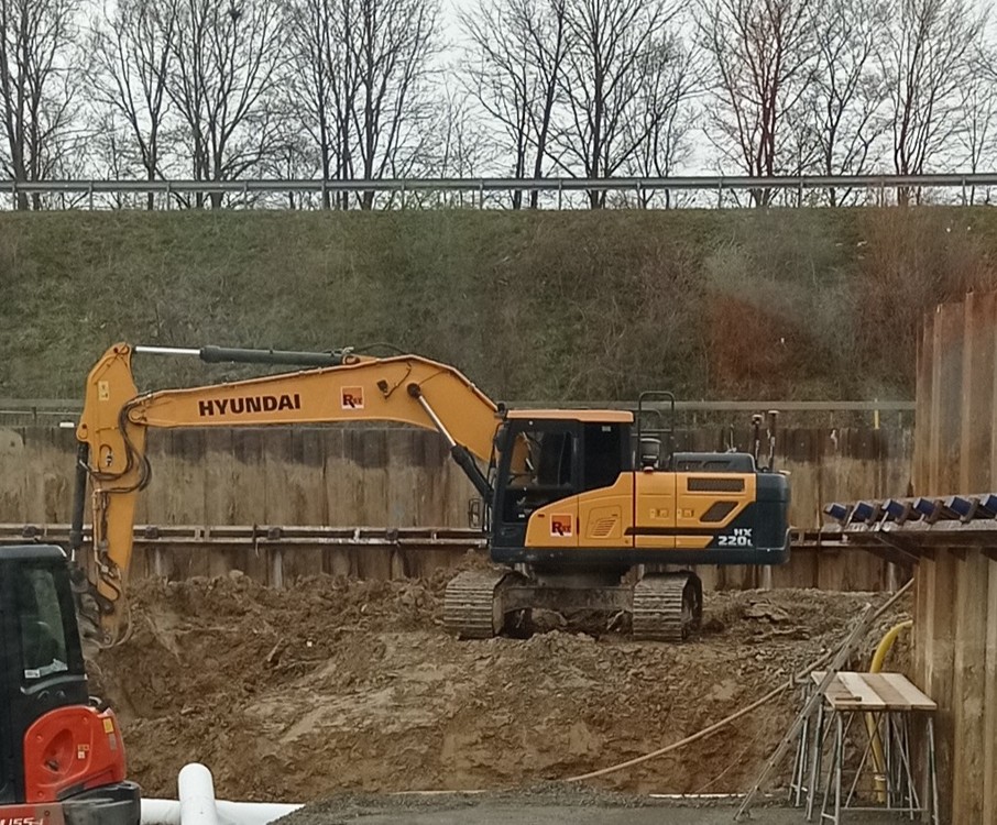

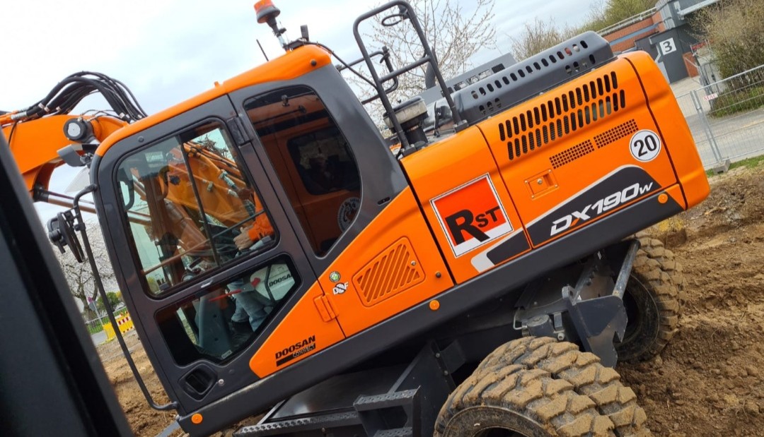

Hallo . Laut einiger Kollegen kann man wohl auf Wunsch bei uns die Scheiben von unserer Werkstatt tönen lassen , wenn man einen neuen Bagger bekommt. Ich stell Mal 2 Bilder rein , bei einem erkennt man es aber eher schlecht als Recht. Es werden aber immer nur die Scheiben ab der B Säule getönt.
