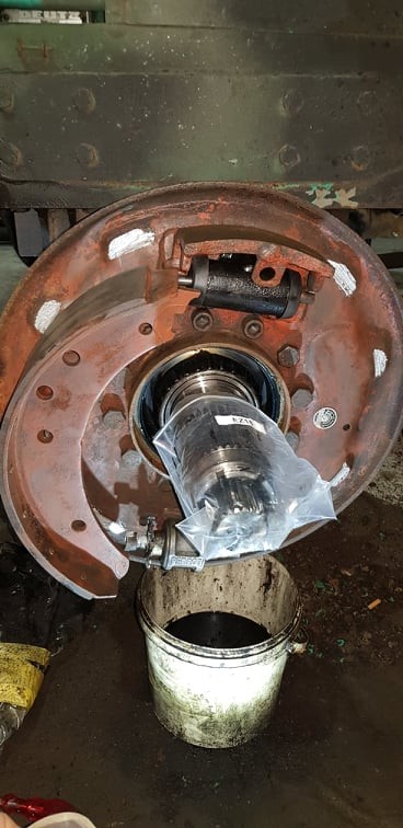

Hallo Merlin,
wie beschrieben baue ich an einem älteren und größeren Radlader aus dem Hause Zettelmeyer. Es sind klassische Trommelbremsen mit Bremszylindern verbaut. Bei meinem Exemplar wird Hydrauliköl zum Bremsen verwendet. Es gibt am Lader eine Lenk- und Bremshydraulik mit einer Pumpe für den Druckaufbau und einem Vorratsgefäß. Die Verwendung von Hydrauliköl in den Bremszylindern scheint allerdings ziemlich exotisch zu sein. Jedenfalls sieht es mit der Teileversorgung in meinem Fall schlecht aus. Bei Deinem Lader kann das später wiederum ganz anders gebaut worden sein.
Wenn Dein Bremssystem ein eigenes kleines Vorratsgefäß hat und der Druck klassisch mit einem Geberzylinder aufgebaut wird, würde ich auch auf Bremsflüssigkeit tippen. Bremsflüssigkeit ist entgegen Mineralöl ganz leicht in Wasser aufzulösen. Vielleicht hast Du noch einen Rest der alten Flüssigkeit, um zu testen.
Nach meinem Kenntnisstand gibt es keine gängigen Dichtungswerkstoffe, die gleichzeitig gegen Bremsflüssigkeit und Mineralöl beständig sind. Da muss man, wie weiter oben der O&K Spezi ausführt, genau aufpassen. Ansonsten werden die Dichtungen glibberig und lösen sich auf.

Hallo,
so einfach ist das auch nicht mit dem Behälter, ich habe Kunden die haben den Voratsbehälter fur Mineralöl verwendet, und mit einem Aufkleber
markiert, zwei mal Hochdruckreiniger und das wars, Merlo heißt der Laden, ein anderer rüstet neue Fahrzeuge um, da werden die Bremszylinder
mit Mineralöltauglichen Manschetten umgebaut, am einfachsten kommt man dahinter was mal drin war, daran riechen und  zwischen die Finger,
mal reiben, da es ja eine alte Karre ist, kann eigentlich nur die ältere DOT reinkommen die es damals gab, wenn Bremsöl feststeht, im laufe
der Zeit schüttet jeder Vorbesitzer auch nur das rein was er gerade findet.
Hydraulix
Moin,
habe letzte Woche Bremsen repariert, wo der Fahrer eine ähnliche gelbe Flüssigkeit
aus einer Getränkeflasche gefüllt hat .......  ist alles neu gekommen.
Ein tropfen falsches Medium und Du hast verloren.
auch Bremsenreiniger mögen die Dichtungen nicht.
VG  FFT Dt.   O&K Spz

Hallo Ihr Lieben,
sorry das ich so lange zum antworten brauchte... Habe vor 3 Wochen die Bremse wieder zum Laufen gebracht, allerdings habe ich nun das in diesem Beitrag weniger angepriesene ATF-Öl verwendet 🤔 Unzwar habe ich einen Verkäufer eines Europ 1000 darüber befragt und er war sich sehr sicher immer ATF eingefüllt zu haben. Nun ja, bisher läuft alles prima und ich hoffe sehr, dass das auch so bleibt.
Allerdings habe ich nun einen bitteren Beigeschmack in Bezug auf die neuen Radbremszylinder. Ich war ja schon glücklich, noch welche gefunden zu haben (31,75mm Kolben - passen auch bei Magirus (zum Glück)). Es sind zwar nur Nachbauzylinder aber gut. Habe bloß Angst, das die Kolbendichtungen der neuen Bremszylinder dem ATF nicht standhalten werden oder irre ich mich da. Wie meine Vorredner schon sagen, es gibt keine Dichtung, die für DOT UND ATF ausgelegt ist (wundert mich zwar, weil DOT ja irgendwo ätzend ist im Gegensatz zu ATF aber ich bin leider kein Biologe / Chemiker 😅).
Naja, warten wir es ab. Jetzt geht es erstmal weiter mit der Krafthydraulik, da finde ich keinen Hydraulikölfilter. Mache dafür mal ein neues Thema.
Liebe Grüße
Merlin
