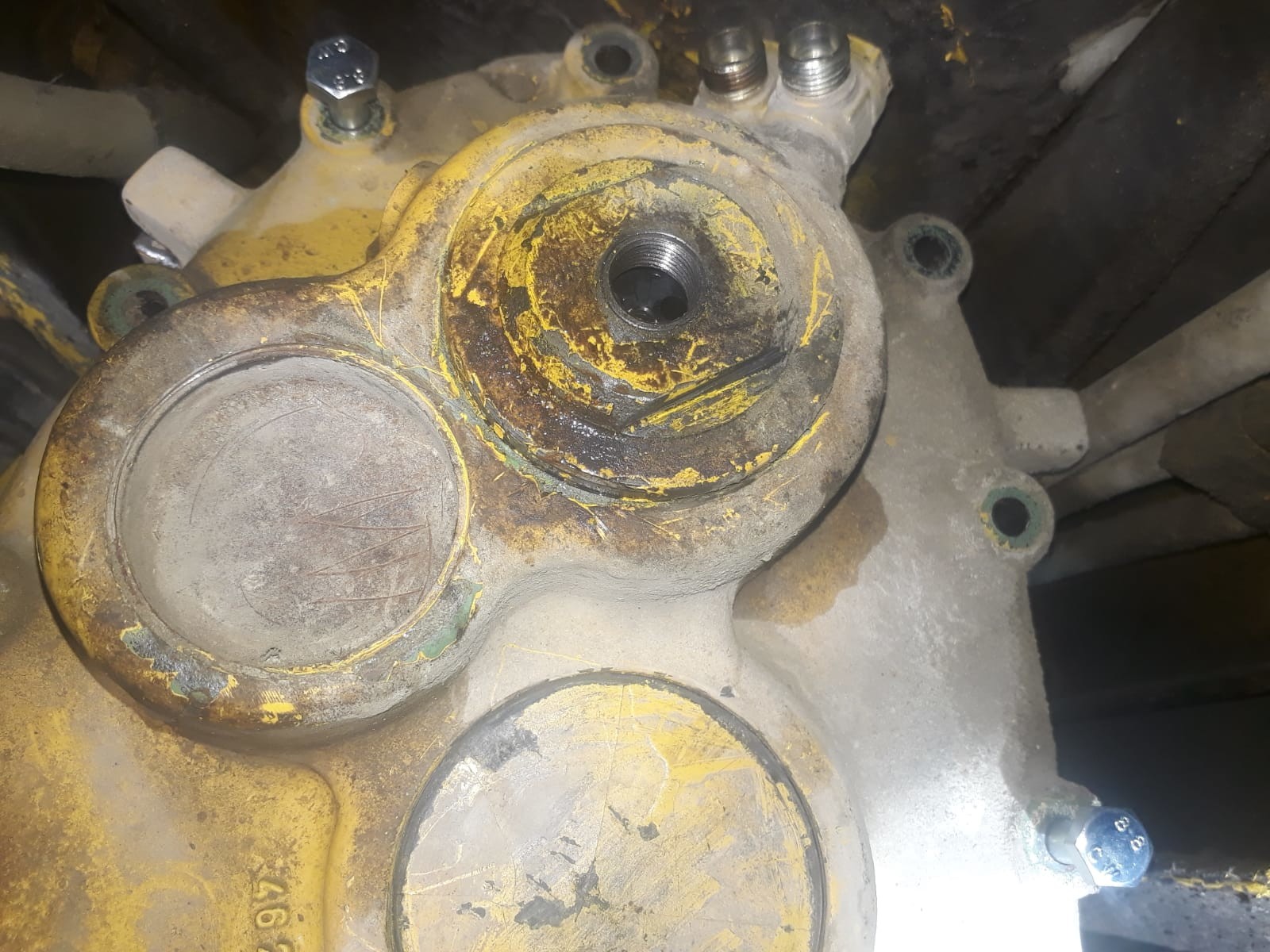

Hallo an alle die mir helfen können ,
ich hab mal 1 Foto angehängt damit man ungefähr sieht wo mein Problem liegt. Es sind alle Schrauben gelöst, aber ich vermute das
der Deckel oben am Foto herausschraubbar sein könnte. Es sind dort zwei Flächen die mit einem ziemlich großen Gabelschlüssel
gelöst werden könnte, ist das so ??
Und dann noch die nächste Frage: Sind die beiden Deckel weiter unten im Foto lösbar oder werden die beim herausnehmen zerstört bzw. muss mann die öffnen oder bringt das nicht`s ??
Euch allen im Forum schon mal frohe Weihnachten,
mich erst wieder am 27.12. unter die Karre legen Grüße Harry
Hallo,
das Teil Oben im Bild, wo du sagtest mit dem großen Schlüssel, das kann man nicht drehen, das ist linke Seite eine Schraube drin, um gegen verdrehen zu sichern.
Ich habe diese Buchse bestimmt schon 10 mal raus gezogen, geht nur mit einem Polradabzieher, wenn die Sicherungsschraube raus ist.
Aber zum Abnehmen des ganzen Deckels, brauch diese Buchse nicht vorher rau, das steckt nur der Ölverteilring, in dem die Antriebswelle steckt,
geht mit dem Deckel leicht ab. die anderen Deckel sind auch nur für die Wellen Fixierung, gehen von Außen nicht raus,
der Deckel muss wo anders hängen.
Da müssen an 2 Stellen Gewindebuchsen sein, wo man mit Schrauben den Deckel abdrücken kann,
frag mich aber nicht wo, habe selber den Getriebedeckel nicht öffnen müssen.
Gruß Peter

Oben und unten ist noch jeweils ein Stift, vielleicht verklemmt es sich an denen ?
Wenn du Interesse hast, schreibe mir eine PM mit deiner Fahrgestellnummer, dann maile ich dir mal die Seiten aus der Ersatzteilliste,
vielleicht klärt sich dann das eine oder andere.
