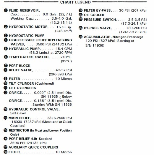

grün ist die T Ltg - Rücklauf, rot ist der Hochdruck, Gelb ist der Speise-/ Steuerdruck. Pos. 23  ist die Speichermembrandose. Diese ist das preiswerteste
Ersatzteil. Erneuere diese aber im Original !!!  Hat bei Minibaggern schon Wunder bewirkt.  Der Lader hat m. E. kleine Vorsteuerhebel , hast Du mir noch nicht bestätigt.  Oder sind zum Fahren lange Knüppel ? Messtelle 6 wieviel Druck ist dort ??? soll die Pumpe zum Ausschwenken bringen.
Bessere infos von Dir wären hilfreicher. Die Pos. 1 bis 23 was sind das für Bauteile ? das auszuarbeiten kostet Zeit.

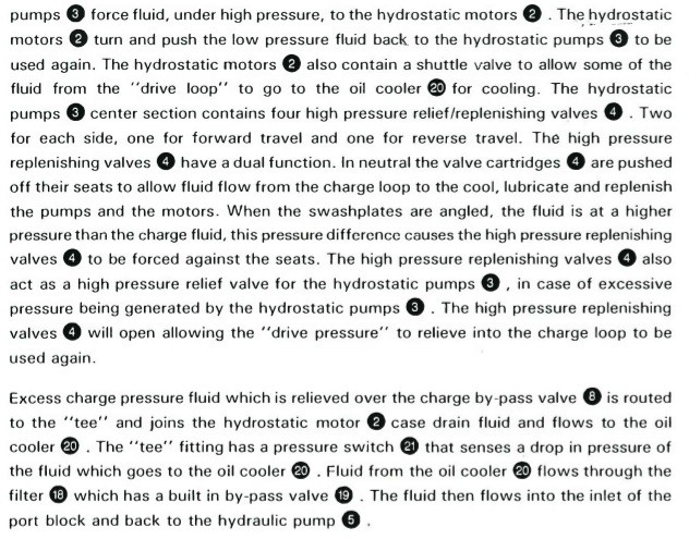

Anbei noch die Teilebezeichnung und die Beschreibung zum Hydraulik-Flow...
Gut gemacht. Ich lag dann wohl etwas daneben. Wenn eine Seite funktioniert, ist der Speise(Steuer)druck (gelb) bis zu den Pumpen vermutlich i.O.
8 u. 9 war dort Späne ?
Die Geräusche u. div.: Wenn Du rechte Seite die Hochdruckverschraubung etwas löst, ist dann bei leichtem ansteuern richtig Druck vorhanden ?
messen ist besser . Denke an Unfallgefahr, dass kein oel durch die Hand schießt !!!
Was kommt an Leckoel rechts aus dem Oelmotor ? oder an Leckoel aus der rechten Pumpe?
Lange Hebel zum Fahren- dann werden vermutlich kleine Hebel a.d. Pumpen zum Ausschwenken betätigt ??? und nicht der Steuerdruck                                    dann ist gelb nur der Speisedruck ?! mach mal ein Bild der Pumpe - Hebel.
