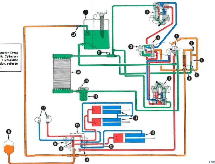

Bilder und ein Hydraulikschaltplan sind hilfreich.  VG Dt.  0171 7935980
Habe jetzt nochmal 2h den Öl-Flow Plan studiert. Werde morgen mal testen, ob am Ausgang vom Port-Block (Nr.7) Druck anliegt. Meiner Meinung nach kann es nur noch daran liegen, dass entweder das Sieb (Nr. 9) am Port-Block zu ist, oder am Port-Block vom Hydraulik-Control-Ventil (Nr. 13) nichts ankommt.
