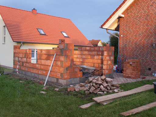

Also, wir haben einen gemauerten Schuppen bauen lassen, 3,5 x 5 meter. Die 3,5 gehen an der Grundstücksgrenze entlang.
Dann haben wir einen 5,5 meter langen Carport (4m breit), auch an der Grenze entlang, bauen lassen. Das Dach hat in der Mitte den tiefsten Punkt, dort ist auch die Hausecke mit dem Fallrohr.
Also insgesamt 9m.
Das ist die zugelassene Länge an der Grenze entlang. Und ich glaube die maximale Höhe ist 3 meter.
(Wenn ich das mit maximal zugelassene Längen falsch verstanden habe, wird mich bestimmt jemand korrigieren.)
