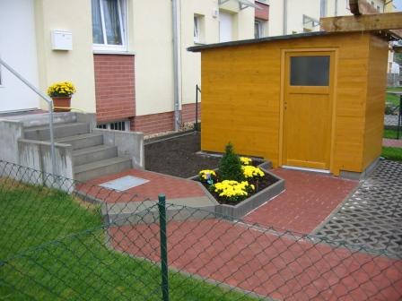

Hallo Holger,
hier ist ein Foto meiner Hütte:
Sie ist 2,80 * 1,80 Meter groß, Unterkonstruktion aus KDI-Balken 7*7 cm, Außenschalung Rauhspund Fichte, 3 Mal mit Xyladecor 2 in 1 Kiefer gestrichen. Die Hütte steht auf 6 Punktfundamenten 30*20 cm, jeweils 90 cm tief, außen ein Rand mit Zementrandsteinen 6*25*100 cm. Als Boden kommen noch Betonplatten rein. Die Tür ist eine Nebeneingangstür, aus dem Baumarkt für 80 ? inkl. Schloß. Es fehlen nun noch Deckleisten an den Ecken sowie das Dach (Alwitra Evalon-Folie, ist erstmal Dachpappe drauf, das endgültige Dach kommt, wenn der Carport fertig ist). Ich habe ca. 3 Monate daran gebaut, wobei ich nur an einigen Samstagen davon Zeit hatte (und manchmal abends bis zum Dunkelwerden gestrichen habe). Wenn die Hütte größer werden soll, müssen natürlich entsprechend dickere Balken her.
Der Bau so einer Hütte eignet sich auch gut, Kinder zu beschäftigen biggrin.gif (hol Papa mal den Hammer, reich Schrauben an,...), meine Kleine war mit Eifer bei der Sache.

Klasse Hütte! Danke für das Bild!
