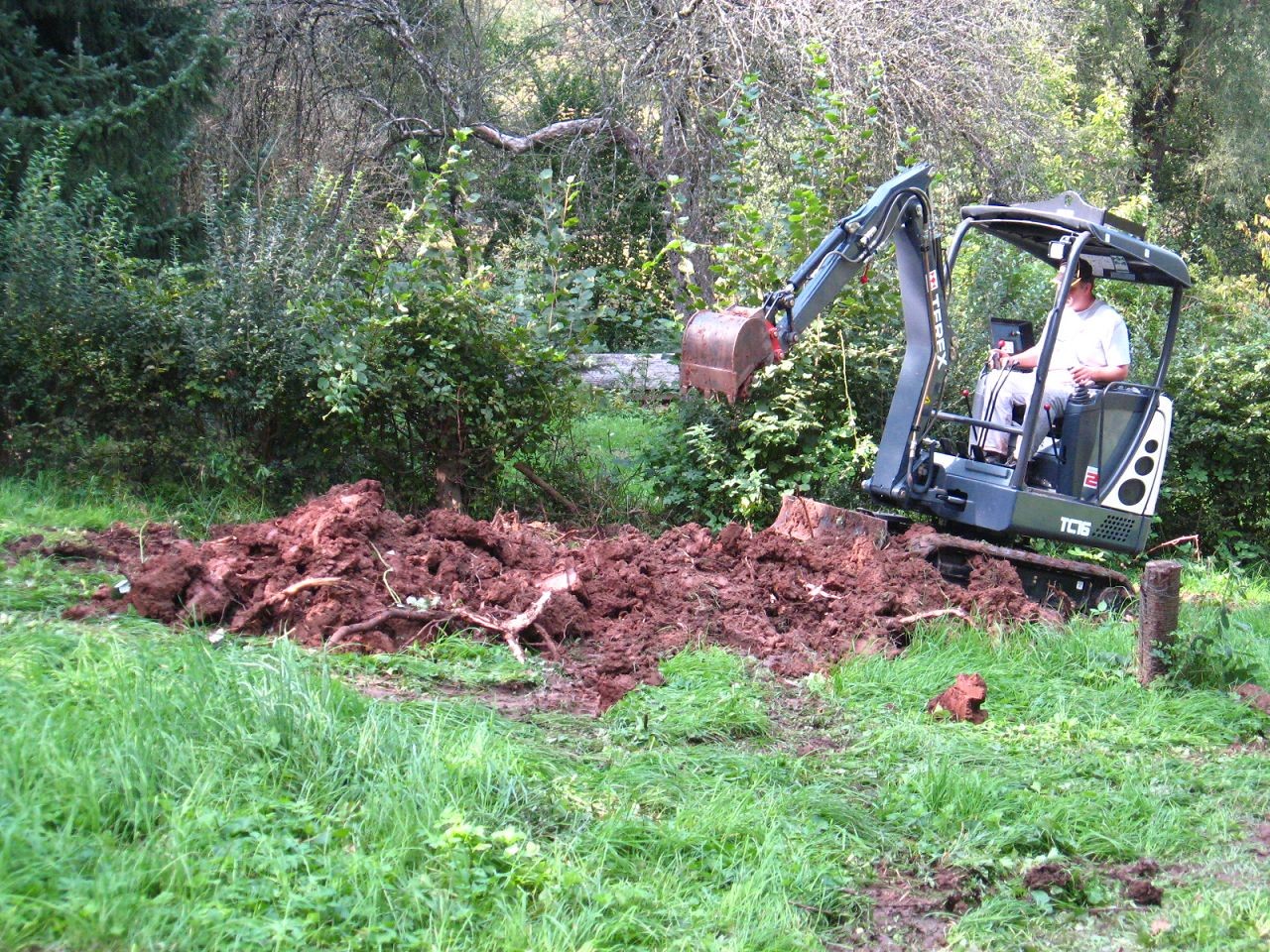

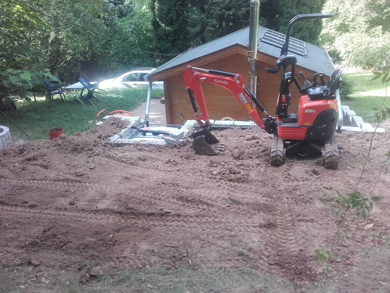

Ich hatte mal privat so ein Bagger mit für Erdbewegungen.
Kraft hat er genug,aber mit nem 1,20m Schwenklöffel kippt er quer recht schnell.
Deswegen hab ich beim 2. mal ausleihen nur den 50er TL mitgenommen,mit dem hat man gut gewachsenen Boden ausheben können.
Die Maschine hat optional Side-Lever-Joysticks gehabt,als Sitzriese wie ich mit 1,96m wirds eng,geht aber.
Mit der Side-Lever-Steuerung kann man sehr gut arbeiten.
Bin auch am Überlegen,ob sowas mal ins Haus kommt........Ein Bagger ist wie warmes Wasser,das kann man immer brauchen😄

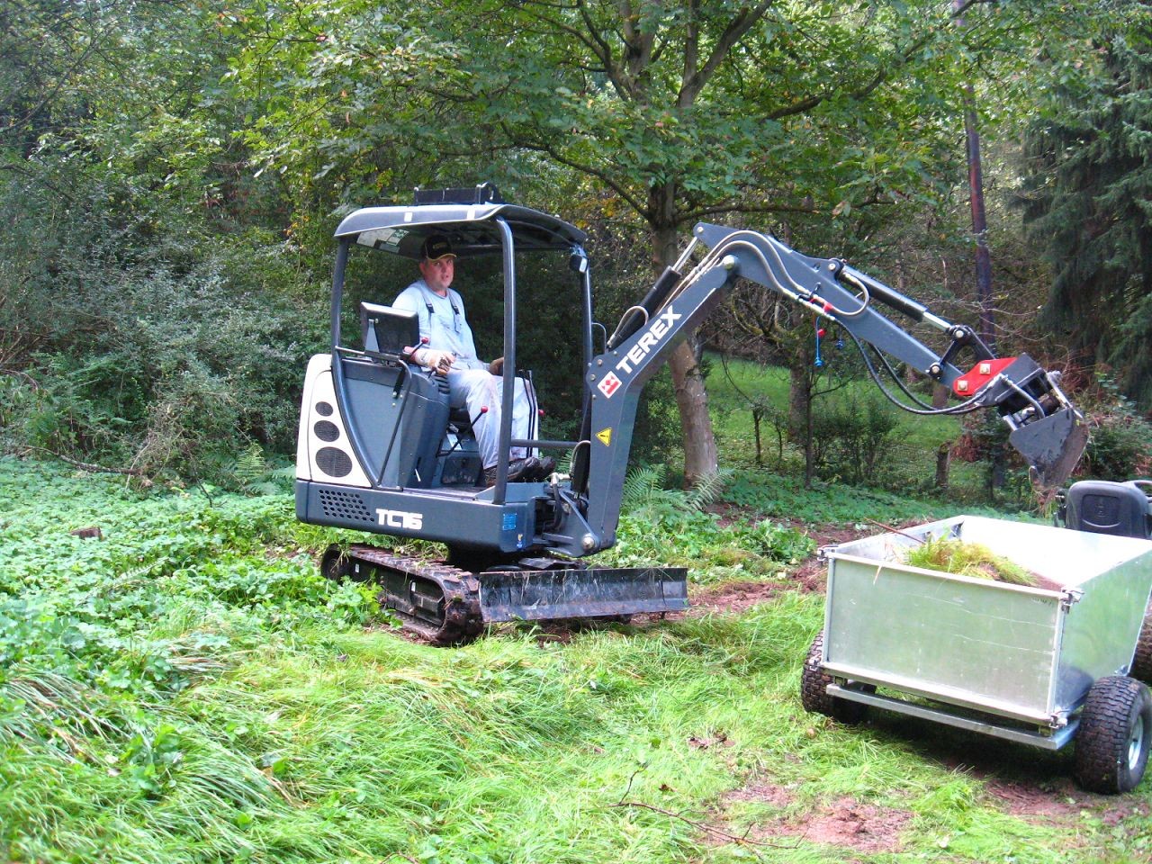

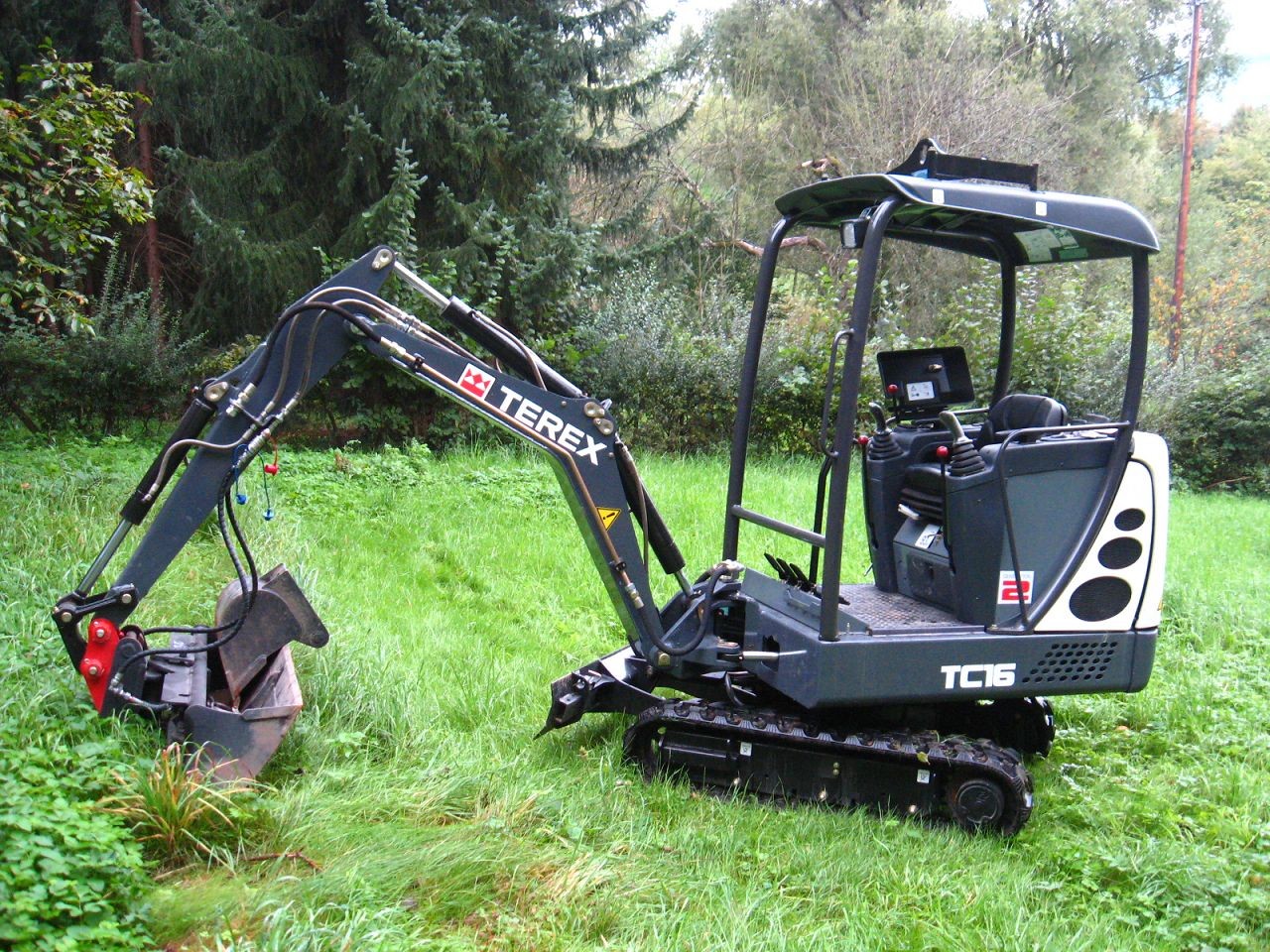

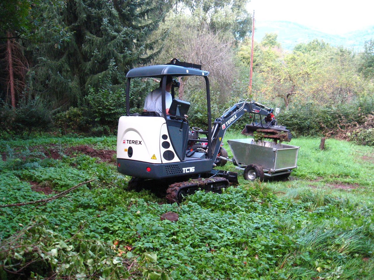

Wenn aber ein Schwenklöffel mit dran muss,soolte der Bagger grösser sein.
Hatte anfangs auch mal nen Terex TC16 mit,das war mein Lieblingsbagger,weil viel Kraft,einfache Technik (ohne Elektronikbauteile) und solide zusammengebaut.Dieser hatte schon Verstellfahrwerk und Proportional-Wippen auf den Joysticks mit separate Dreh-Poti,wo man die Ölmenge regulieren konnte an den Zusatzkreise.
Das wäre für dich ,denke ich, das richtige.
