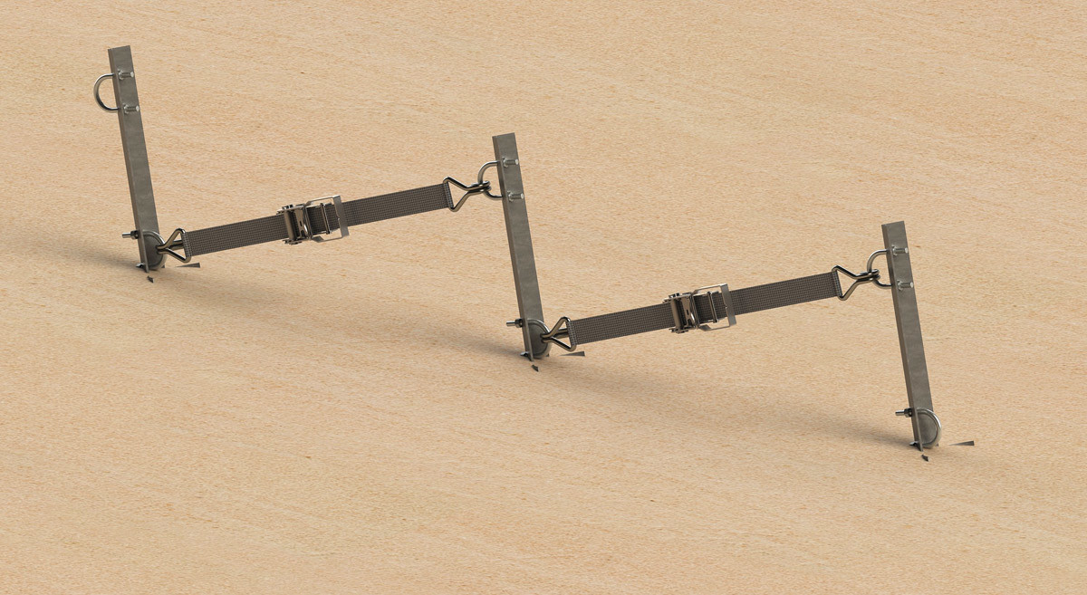

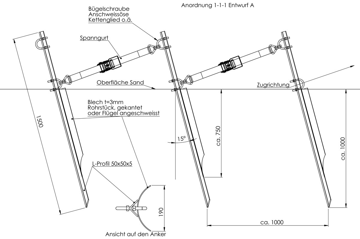

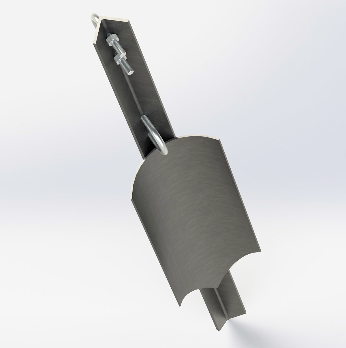

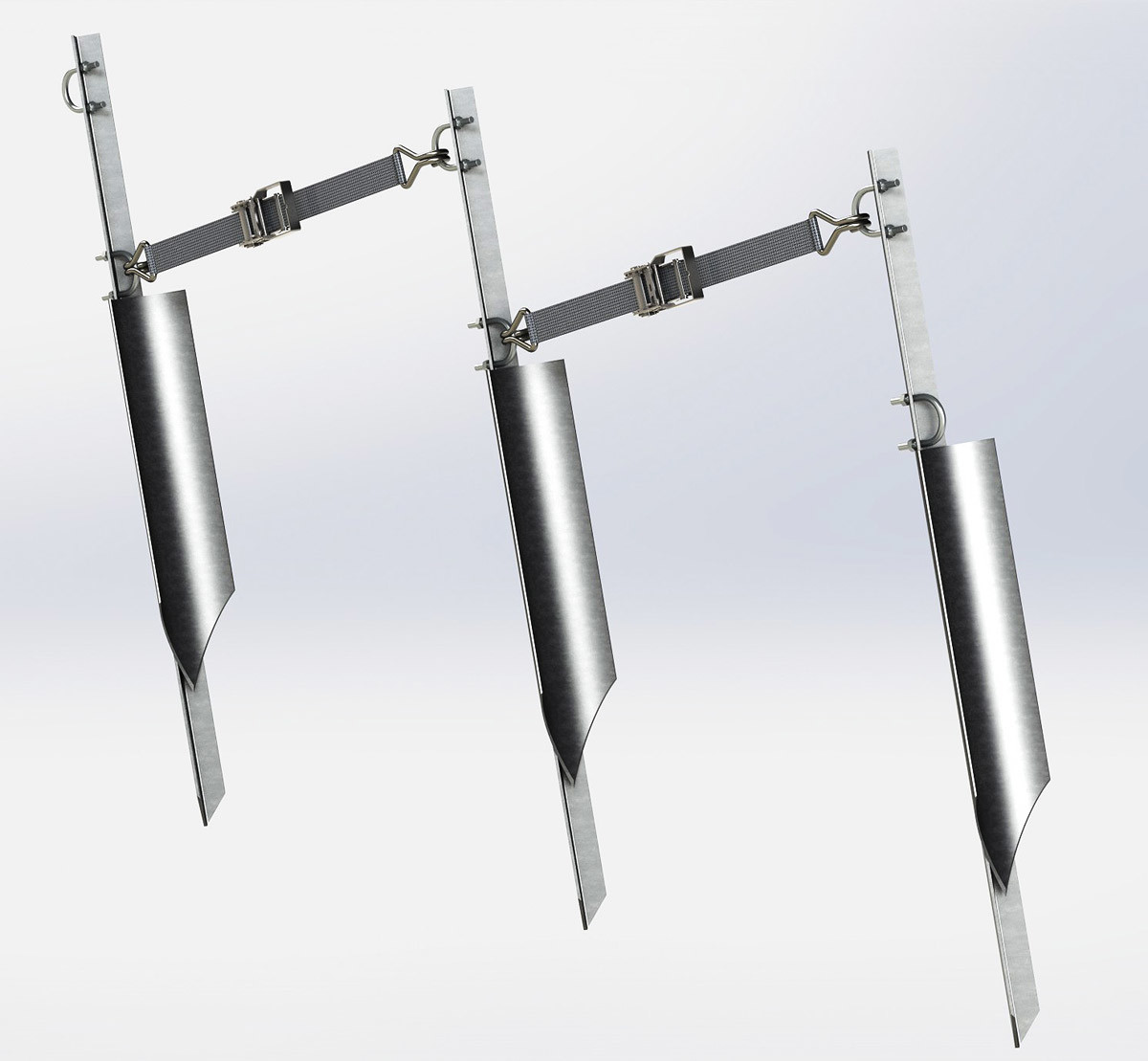

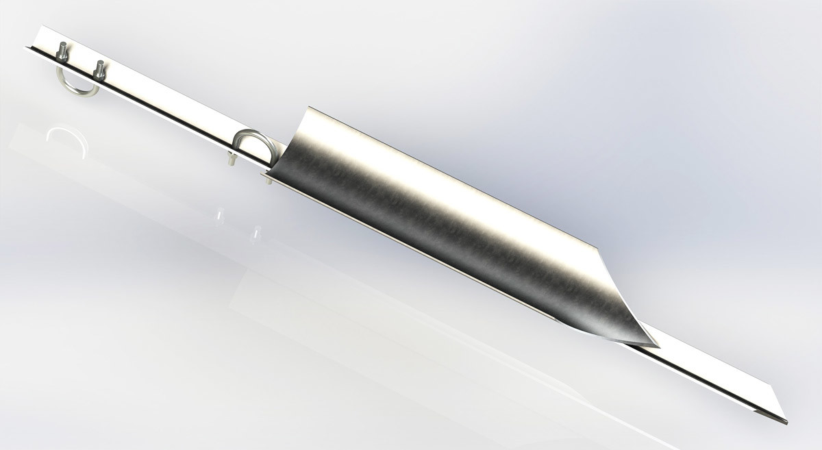

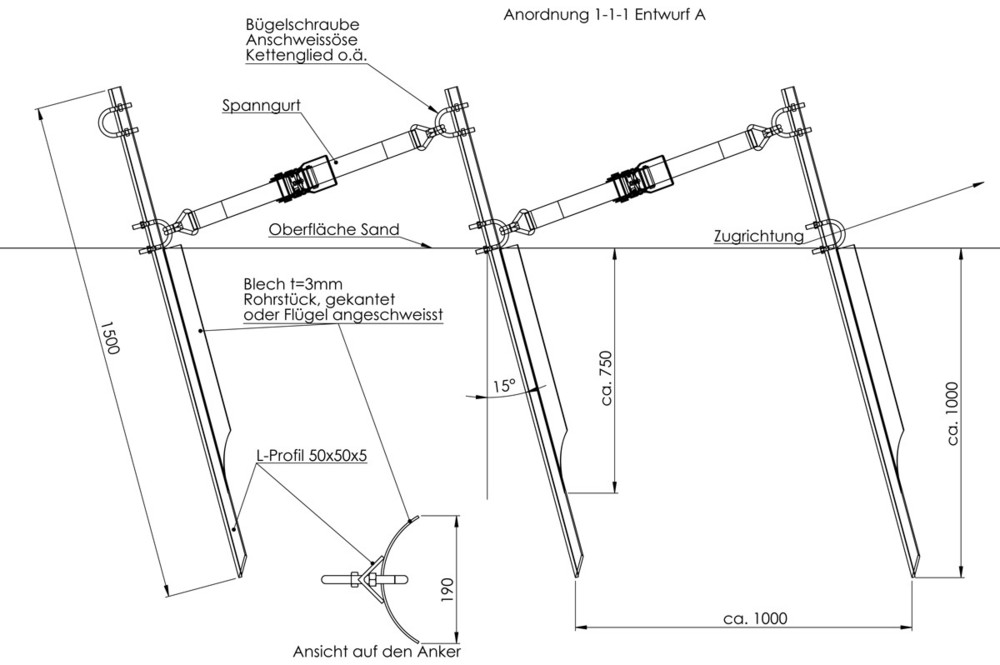

Aus den vielen Hinweisen die ich bekommen habe und aus eigenen Recherchen habe ich mal eine Variante einer möglichen Anordnung von Sandankern skizziert. Das basiert auf dem in den USA vielfach erwähnten picket anchor 1-1-1. Hierbei wird die Kippbewegung des vordersten Ankers, die durch den Zug erzeugt ist, sucht Abspannen des Ankeroberteils gegen den Fuss eines dahinter angeordneten Ankers abgefangen usw. Das Prinzip ähnelt dem System, dass die deutschen Feuerwehren benutzen in gewisser Weise, verzichtet aber auf die Stahlschiene auf dem Boden. Mit scheint es daher flexibler im Aufbau und einfacher zu fertigen zu sein. Wer mag, darf gerne Kritikpunkte daran äussern. Selbstverständlich muss da ein Test gemacht werden, der Zeigt, wie die tatsächlichen Tagkräft im Sand sind.
Den vordersten Sandanker würde ich flächenmässig verdoppeln und statt L-Winkel ein angespitztes Quadrahtrohr nehmen.Da dieser die meiste Zugkraft abbekommt,könnte es passieren,dass der L-Winkel einknickt oder dieser sich mitsamt den Sand auf dem Rundblech rausdreht,Drehpunkt wäre Öse wo der Spanngurt dranhängt.
