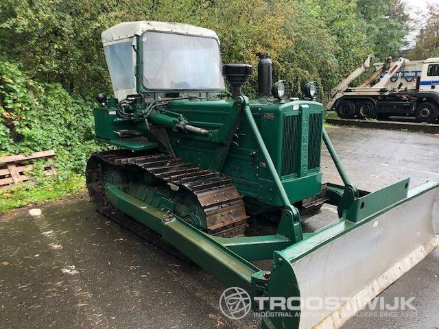

Wie soll man sich so eine Hanomag Raupe eigentlich vorstellen, vieleicht so?
Diese Raupe kann gerade gekauft werden, ca. 10.000€. Wiegt 6to.
Ist viel Geld aber in Gegensatz zu einer verosteten Raupe aus dem Baggersee ein Schnäppchen.  Schönrechen kann man sich die Bergung nicht, die bekommt man nicht für 500€ hin.

Rookie: Sowieso muss ich da so bald wie möglich wieder hin. Wann das genau sein wird, kann ich noch nicht sagen. Es wird keine Wathose sein, sondern mein Trockentauchanzug. Da ist dann auch nicht so wichtig, wie kalt das Wasser ist, solange sich kein Eis bildet. Genau, die Katastrophenschutz Jungs haben gute Unterlangen und man darf davon ausgehen, dass das was da gezeigt wird, bei richtiger Anwendung und Auslegung auch funktioniert. Das ist sehr hilfreich. Baumstämme kann man bestimmt vor Ort besorgen, da wird mir auch der Eigentümer Kontakte zu Leuten machen können, die sowas rumzuliegen haben und vielleicht auch bringen. Wird man alles besprechen müssen. Ja, so etwa kann man sich die kleinen Raupen aus der Zeit vorstellen. Man denke sich alle Anbauteile weg, je nachdem ist es auch ein anderes Modell und es passt auch ungefähr zu dem Bild.  Mit die kleinsten aus der Zeit waren die Schmiedag Raupen. Also irgendwo dazwischen und so einer Hanomag wird sich das bewegen.  Danke für Dein Vergleichsbild und die Infos!
