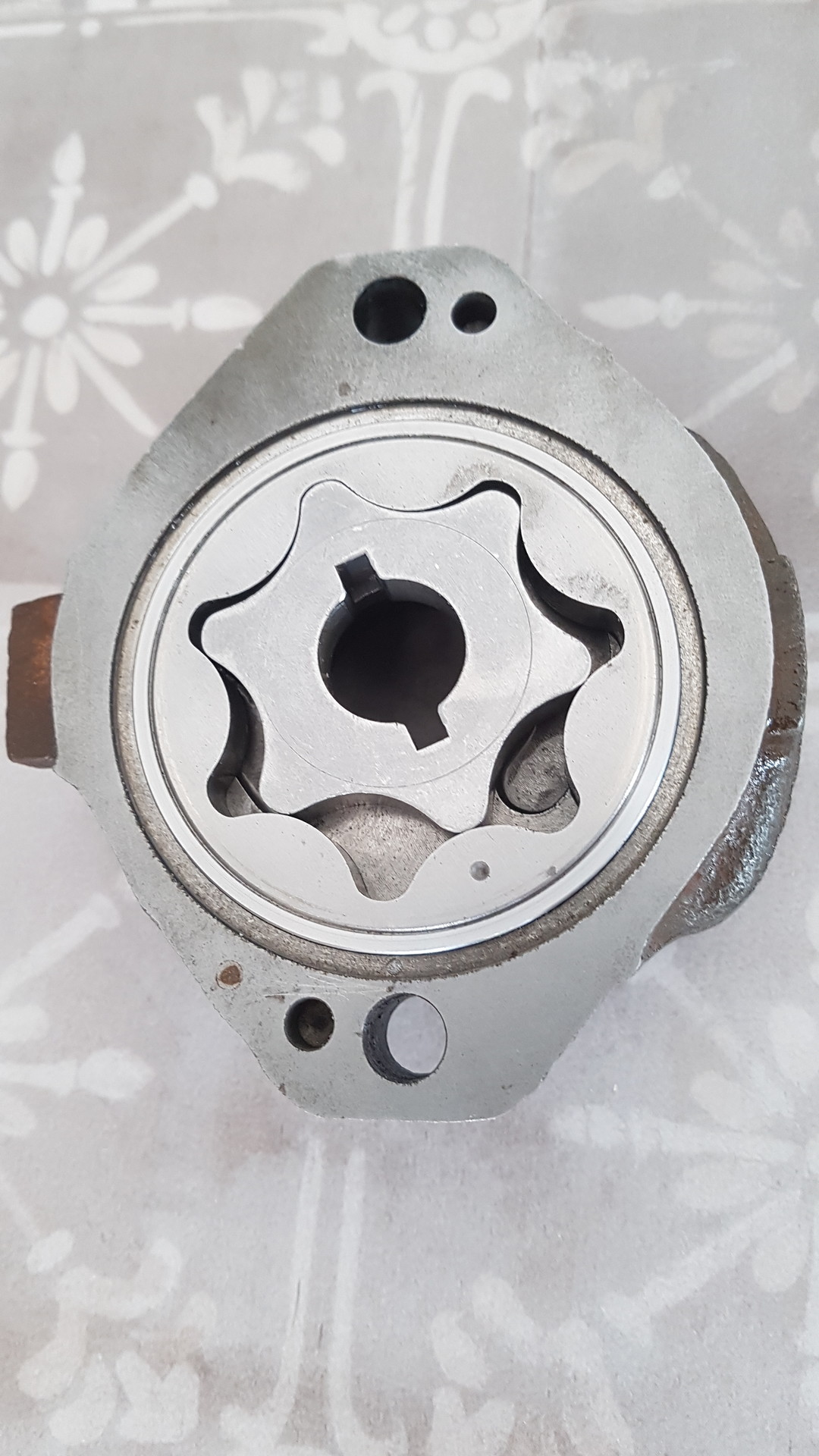

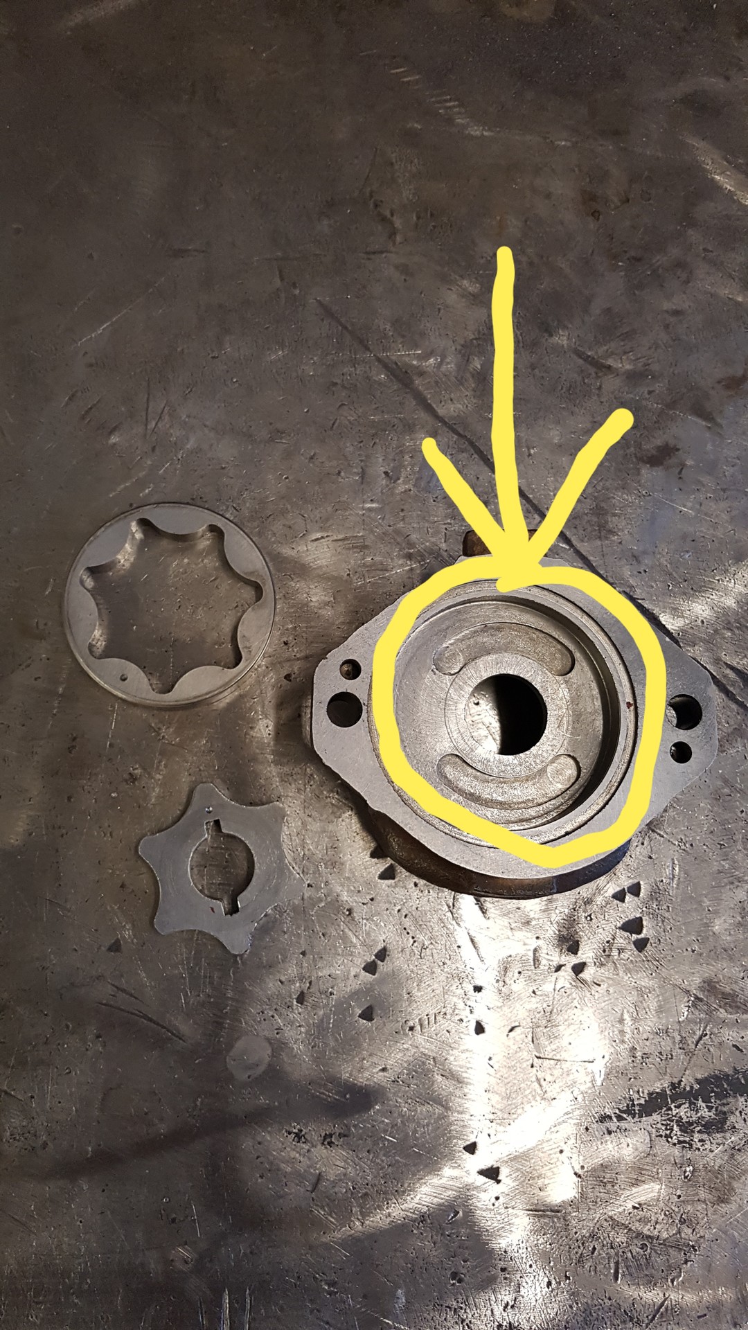

Das mit der Speisepumpe ist nicht so einfach...

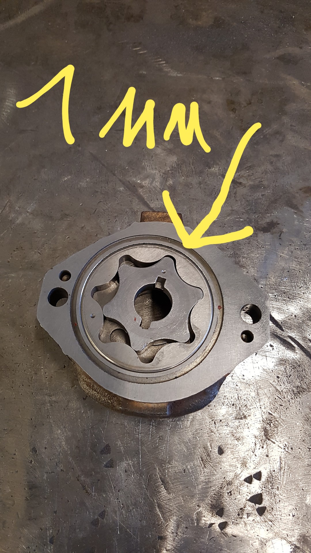

Da sie eingelaufen ist (muss luft drinnen gewesen sein) ist das Gehäuse nicht mehr Rund und der äußere Ring vom Radsatz ballert jetzt in der Elipse rum, schleift und bekommt keine Luft raus(diese fängt sich oberhalb  im Gehäuse)🤓Alles Gelb markiert.
Ich werde das Gehäuse soweit es geht in Richtung O-Ringnut ausspindeln und 2mm Material stehen lassen.
Das gleiche mit dem äußeren "Zahnrad"
Ich hoffe so ergeben sich 3-4mm für einen Passring der dann den Radsatz wieder zentriert...
Was haltet ihr von einem Buntmetall -Passring?
Mfg
Moin, bin mir nicht sicher, aber Rotguss RG 7 könnte passen. Hat ja auch Notlaufeigenschaften.
Ring einschrumpfen - nicht zu dünn !  es könnte eine O-Ringnut mit eingedreht werden. Halb im Gehäuse, halb in RG7.
Vieleicht weiß es jemand besser ? wäre kein Problem.
der Rotor muss aber auf der Welle/ i.d. Pumpe zentriert leicht laufen. ggf. den Antrieb als Werkzeug zum probieren nachbauen.
VG Dt.
PS . wichtig: Vor dem Starten  fft.hinte@web.de u. Deine tel nr.
VG Dt.

So es gibt wieder ein wenig neues...bzw. es kann los gehen
Mein Dreher hat wieder alles gegeben...und es passt.
Jetzt wird zusammen gebaut.
