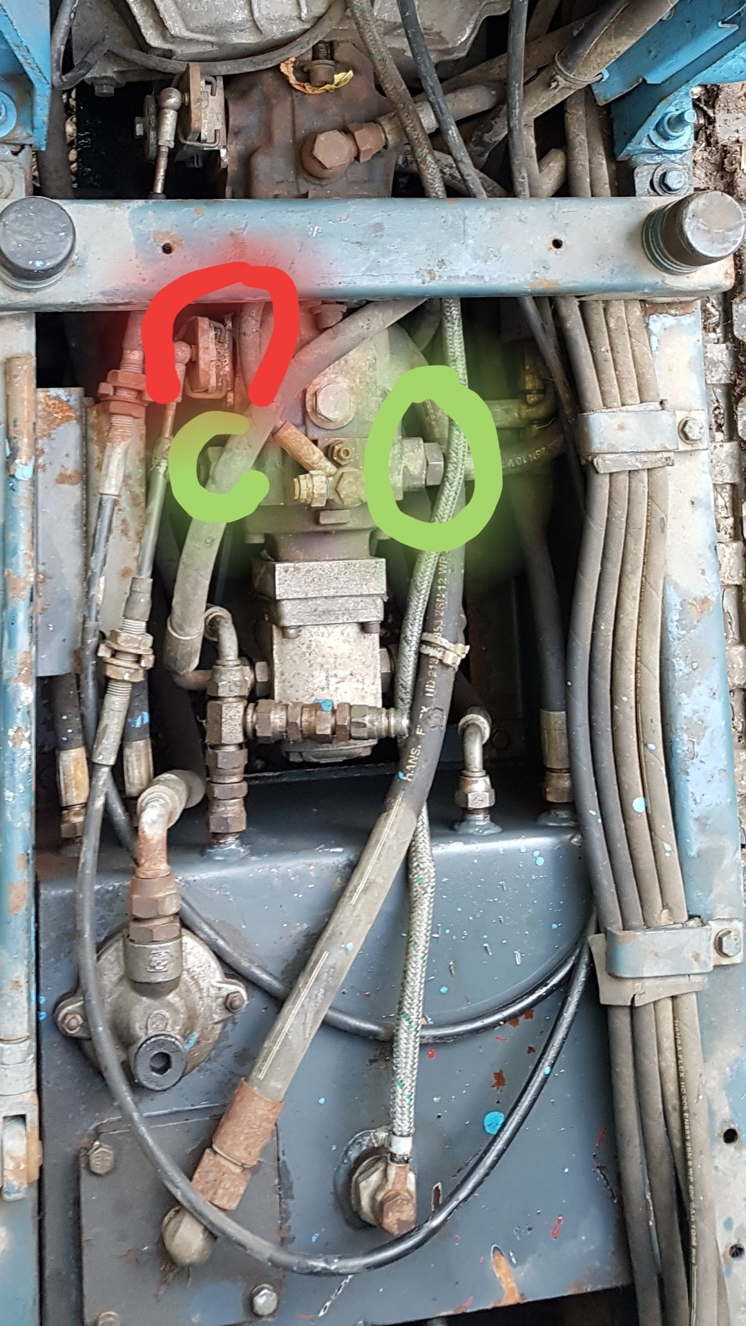

Der linke Fahrantriebes meines Kettendumpers schwächelt :-)Nun möchte ich herausfinden ob es die Pumpe oder Endantrieb ist.
Rot markiert: Bowdenzug der Pumpe für die linke Seite.
Grün markiert : Blindstopfen wo ich Minimess anschließen könnte (passen würde es)?!
Wenn das so richtig sein sollte ?....bräuchte ich ja nur den Druck von Pumpe 2 mit Pumpe 1 unter Last  vergleichen ?

Moin moin
Habe jetzt mal ein wenig die Drücke gemessen:
Pumpe1:
Im stand ca 30-35bar
Beim losfahren steigt der Druck auf ca 100bar an und pendelt sich bei 75 -80bar ein
Pumpe 2:
Im stand 25-30 bar
Beim losfahren steigt der Druck auf ca 100bar an und pendelt sich bei ca 70 bar ein.
Es befindet sich minimal Abrieb im Hydrauliköl (Buntmetall)
Was wäre als nächstes dran?
Lecköl prüfen bzw drück messen?
Vielleicht hat ja jemand einen Tip
Mfg schönes und schönes  Wochenende
Hi,
letztes Jahr hatte ich  kompletten Leistungseinbruch an meinem Minidumper.
Meiner hatte eine dreifach Zahnradpumpe, 1X Antrieb Kette links, 1X Antrieb restliche Hydraulik, 1X Antrieb Kette rechts.
Die Fahrmotoren habe ich ausgeschlossen in dem ich die Schläuche für die Fahrantriebe getauscht habe, an einer passenden Stelle.
Da der Fehler mitwanderte war klar das die Pumpe/Pumpen hin waren.
Mit hifle des Forums wurde klar das die Pumpen nicht zu reparieren waren und ich habe eine komplette neue Einheit verbaut.
Fahrmotoren Aua ist wohl deutlich teurer als Zahnradpumpe.
Wenn du Abrieb im Öl hast musst du eh einmal alle Filter und Öl tauschen, könnte aber bis zu einem gewissen Grad norlmaler Verschleiß sein.
Da werden sich bestimmt noch ein paar Hydraulikspezies melden.
Oder was meinst du HYDRAULIX, HILFE 😥.
Tausche mal die Schläuche und berichte.
Erstmal viel Erfolg.
