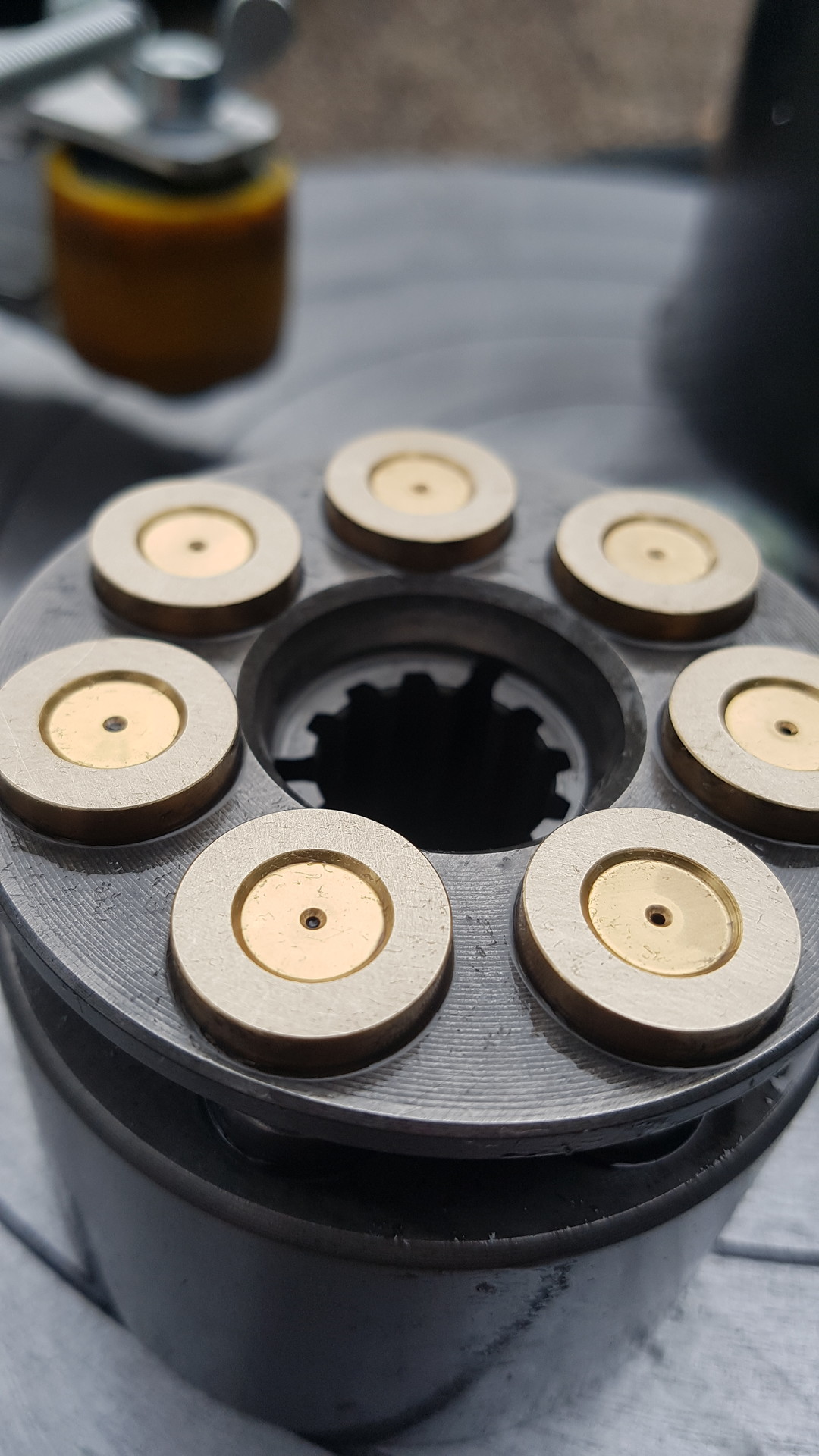

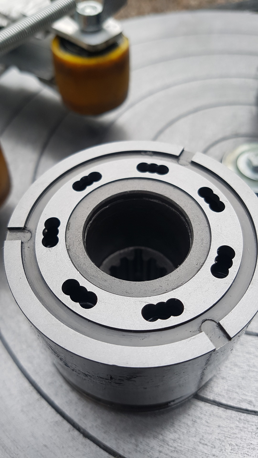

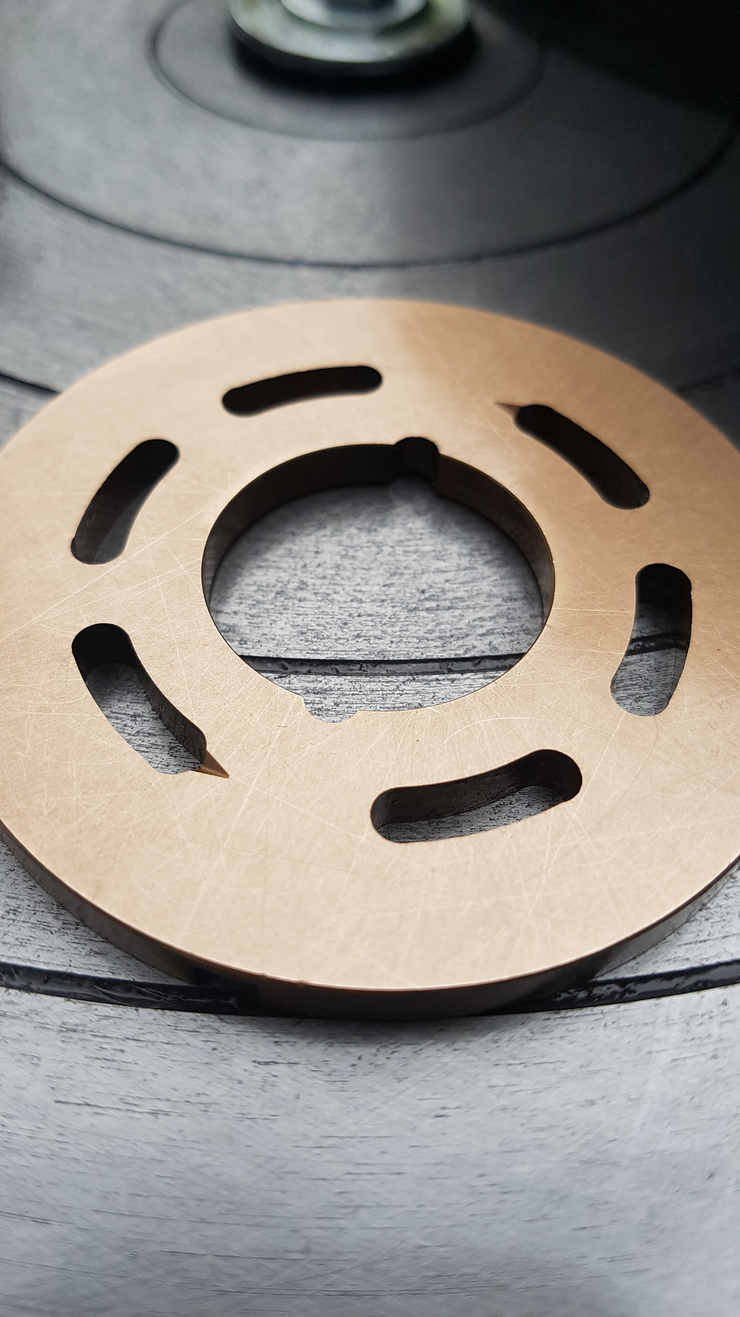

Die Steuerscheiben wurden um 6/100mm erleichtert .
Die Zylinder um 7/100mm.

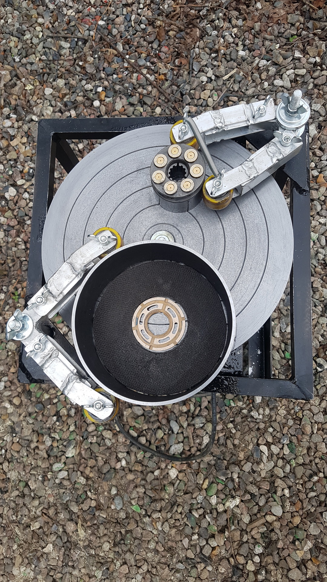

Die Läppmaschine ist auch fertig und funktioniert meiner Meinung nach👍
Die Bilder zeigen die Teile im abgedrehten Zustand.
Ich werde weiter berichten.
Mfg

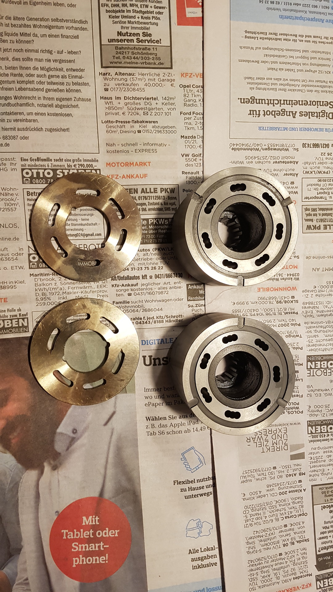

So ich habe die Teile durch meine Eigenbau-Läppmaschine gejagt und bin zufrieden 😀Jetzt warte ich nur noch auf die O-Ringe und Simmerringe der Pumpe...und dann geht's weiter20200208_142524.thumb.jpg.92d62d813ec56199bf1ffe3a4e831aa3.jpg

Also die Teile sehen sehr gut aus das sollte funktionieren. Super Maschine hast du da gebaut, ganz schöner Aufwand!
Ich habe in meiner beruflichen Laufbahn hauptsächlich mit Rexroth, Bosch oder Vickers Pumpen zu tun gehabt.
Triebsätze für Verstellpumpen haben oft gewechselt.

Danke für deine Antwort.Ja ich hoffe auch das es klappt👍die Maschine war jetzt nicht soo aufwendig zu bauen....ist halt Hobby und so etwas zu bauen macht auch Spass.
