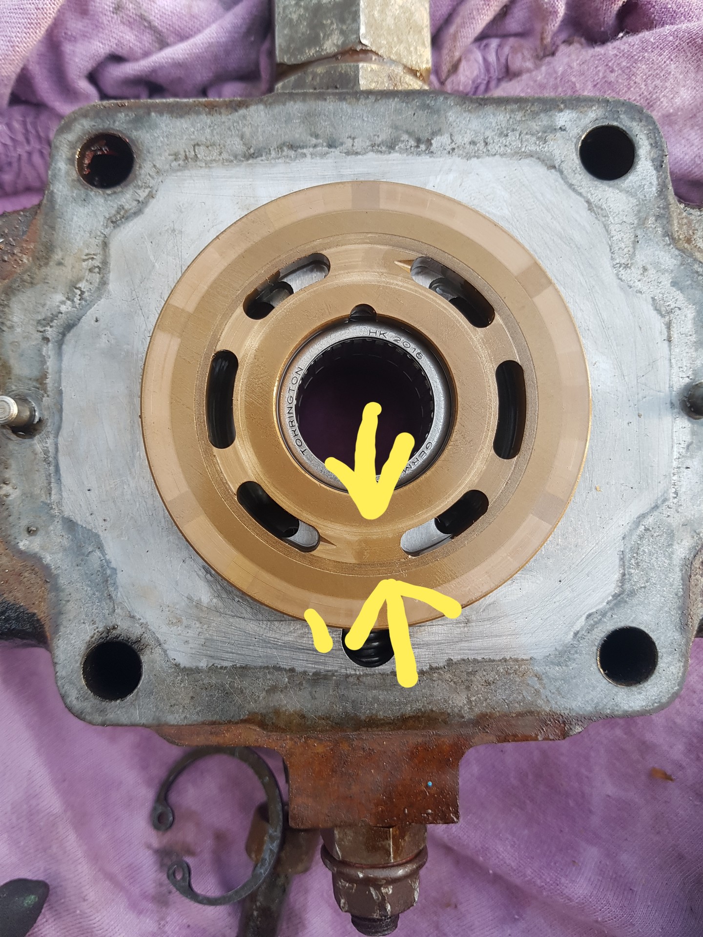

Habe einen Feinmechaniker der Planen kann ... zum Läppen müsste ich jmd suchen.
Mit dem Absatz meinst du was ich im Bild markiert habe?Ich bin davon ausgegangen das es quasi eingelaufen ist..und komplett bis auf eine Ebene abgetragen werden muss.

Hallo Simon,
stimmt,so hab ich das nicht gesehen das ganze...........der Absatz könnte ja auch eingelaufen sein.
So gesehen hast du recht,auf ner Fräsmaschine planen und danach planschleifen.
Die Rückseite des Steuerspiegels evtl. auch so bearbeiten.Nicht dass dir Kolbentrommel zum Steuerspiegel dicht ist,aber dahinter Steuerspiegel zum Gehäuse Öl abhaut.
Ist nur mal so ein Gedanke,da weiss dein Feinmechaniker bestimmt was dazu,ob man da was machen muss oder nicht.

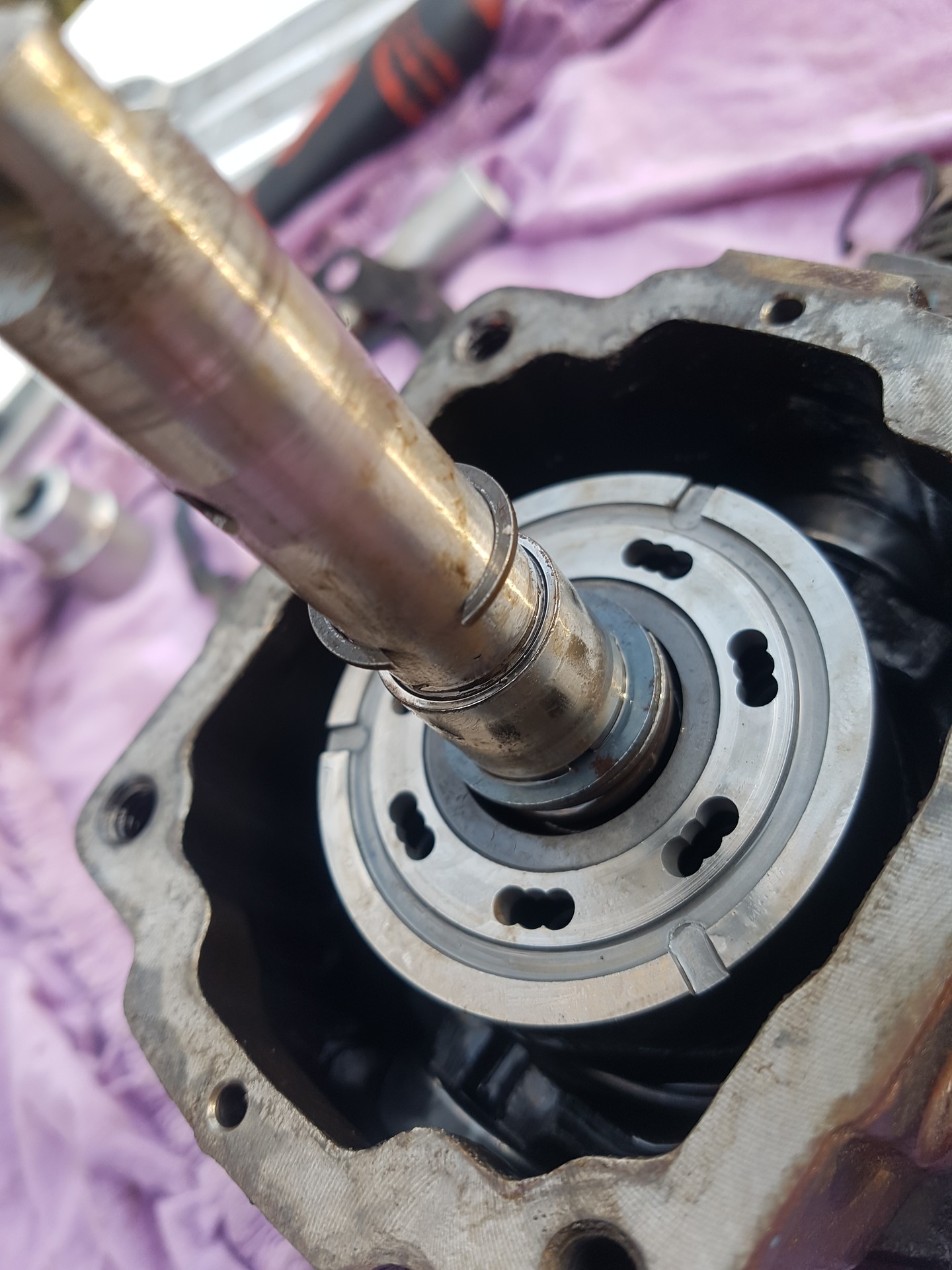

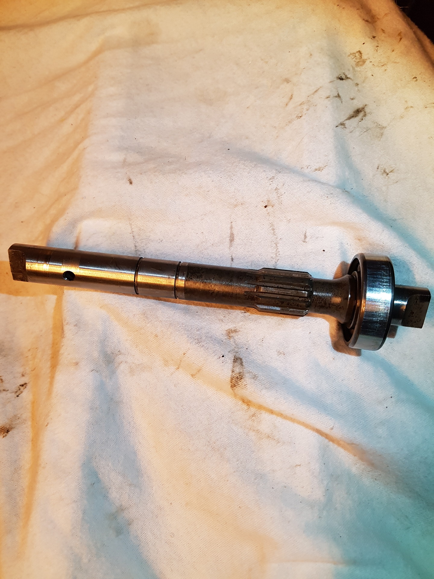

Das geht am besten,wenn man das Lager von der Antriebswelle der Kolbentrommel entweder im Gehäuse oder,was einfacher ist,auf der Welle mit ner Distanzscheibe unterlegt mit genau den Wert,was vom Steuerspiegel abgetragen wurde.
Zudem müsste auf der Antriebswelle  ne stärkere Feder sitzen,die den Anpressdruck an den Steuerspiegel herstellt.
Du kannst ja mal ein Foto von der Antriebswelle reinstellen.
Gruss Hans

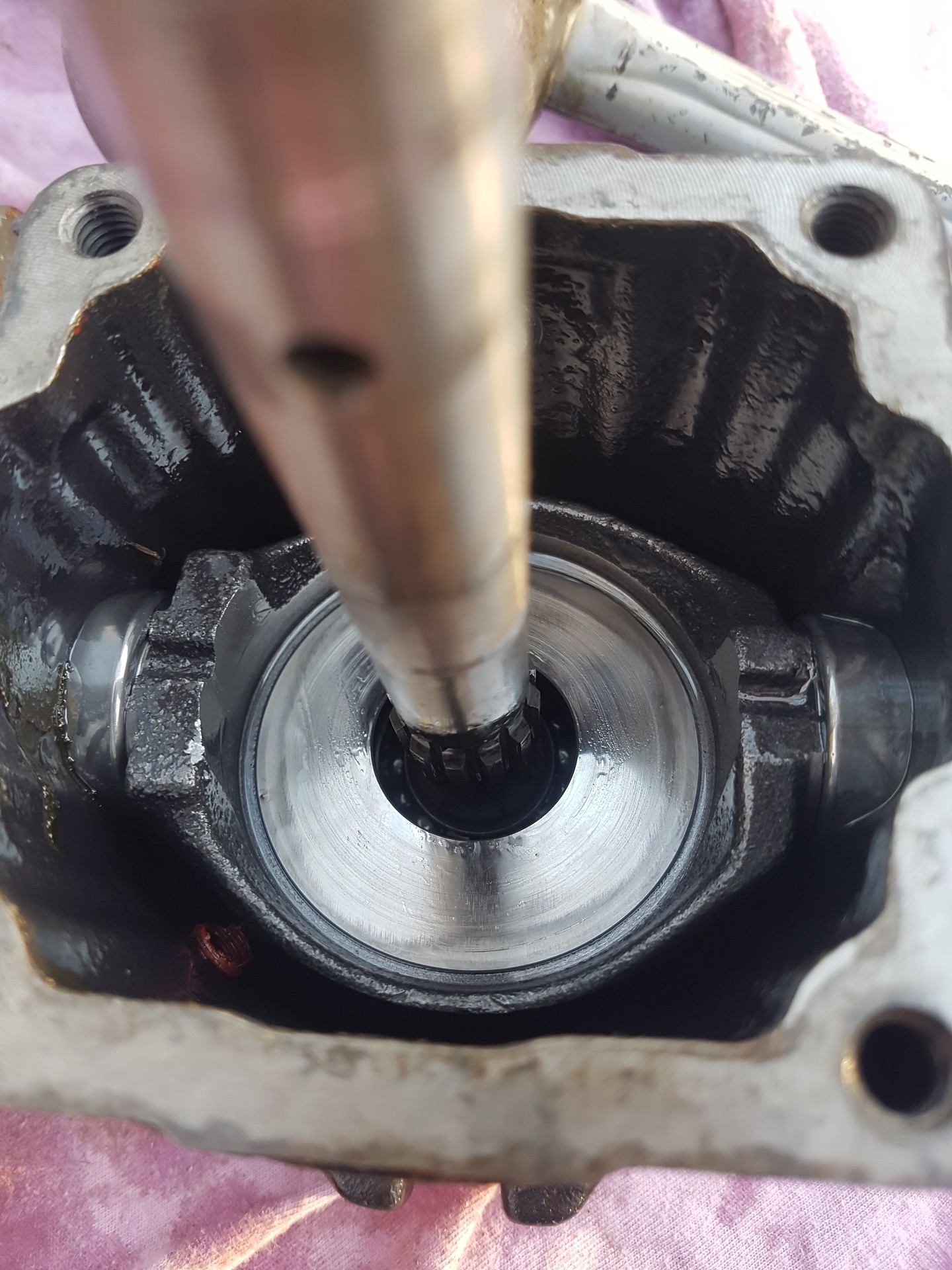

Bilder gibt es morgen / werde noch die andere Pumpe ausbauen und öffnen damit beide gemacht werden können.
Mfg
Moin moin
Es gibt nur wenig neues😛aber ein wenig geht es voran.
Einmal 3 Bilder von der Welle.

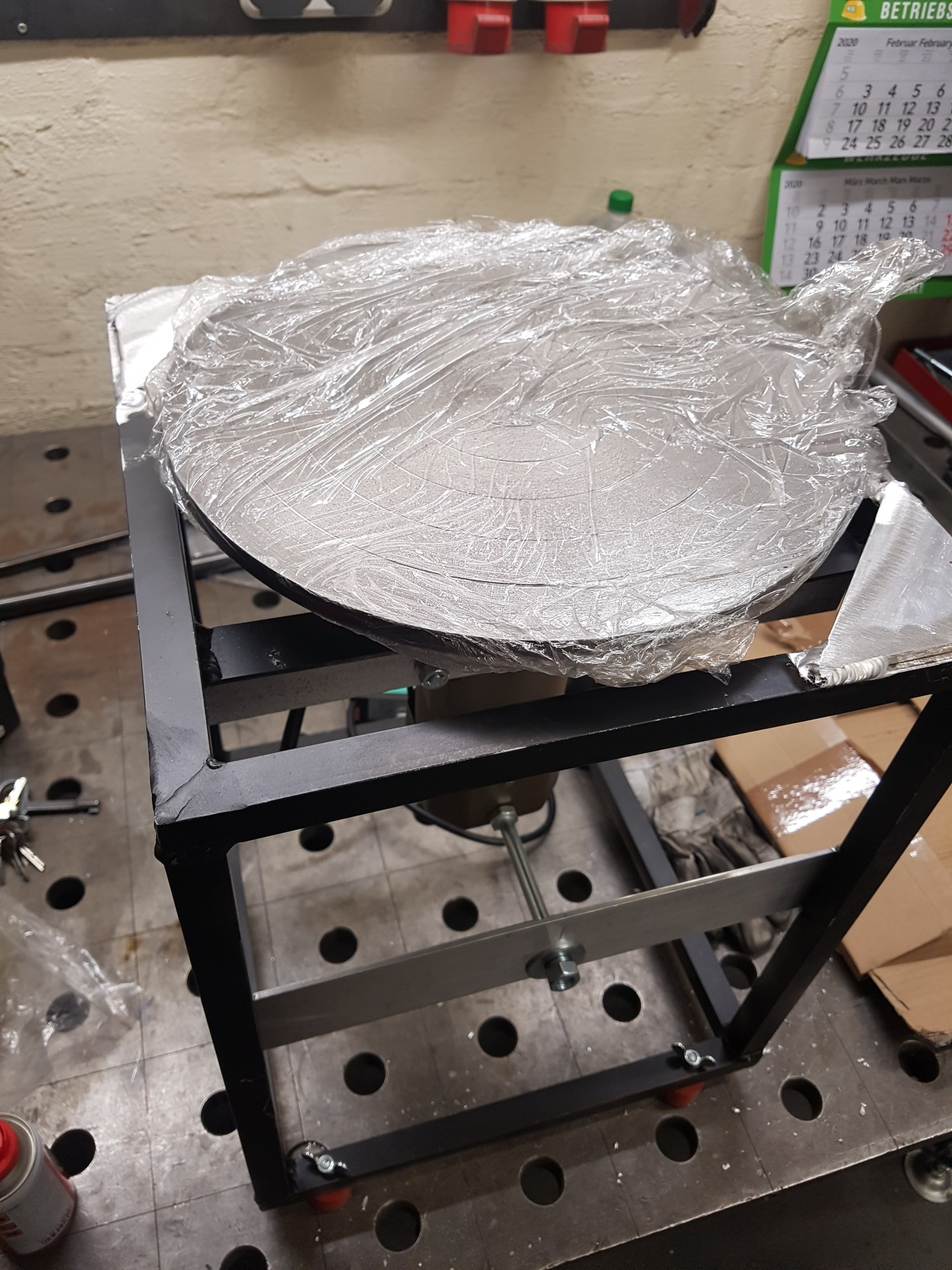

Mein Feinmechaniker dreht mir leider nur die Zylinder plan...an die Steuerspiegel will er nicht bei.
Leider habe ich bei mir auf der Ecke niemanden gefunden der Läppt /Fräst /Schleift.

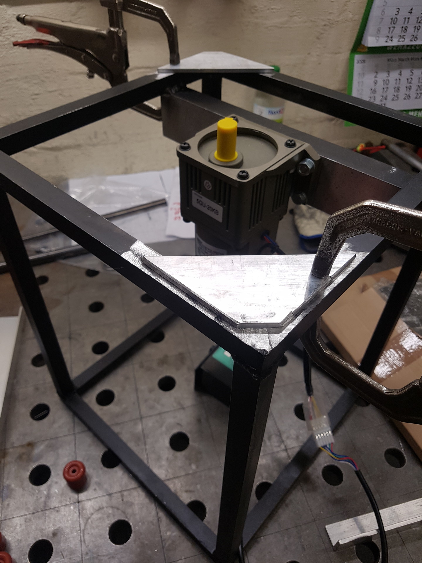

Habe jetzt beschlossen die Spiegel auf dem selbstgebauten Läpptisch (siehe Bild -fast Fertig😜)mit verschieden Körnungen Plan zu Läppen.
Weitere Bilder werden Folgen für Ideen oder Tips bin ich weiterhin dankbar.
