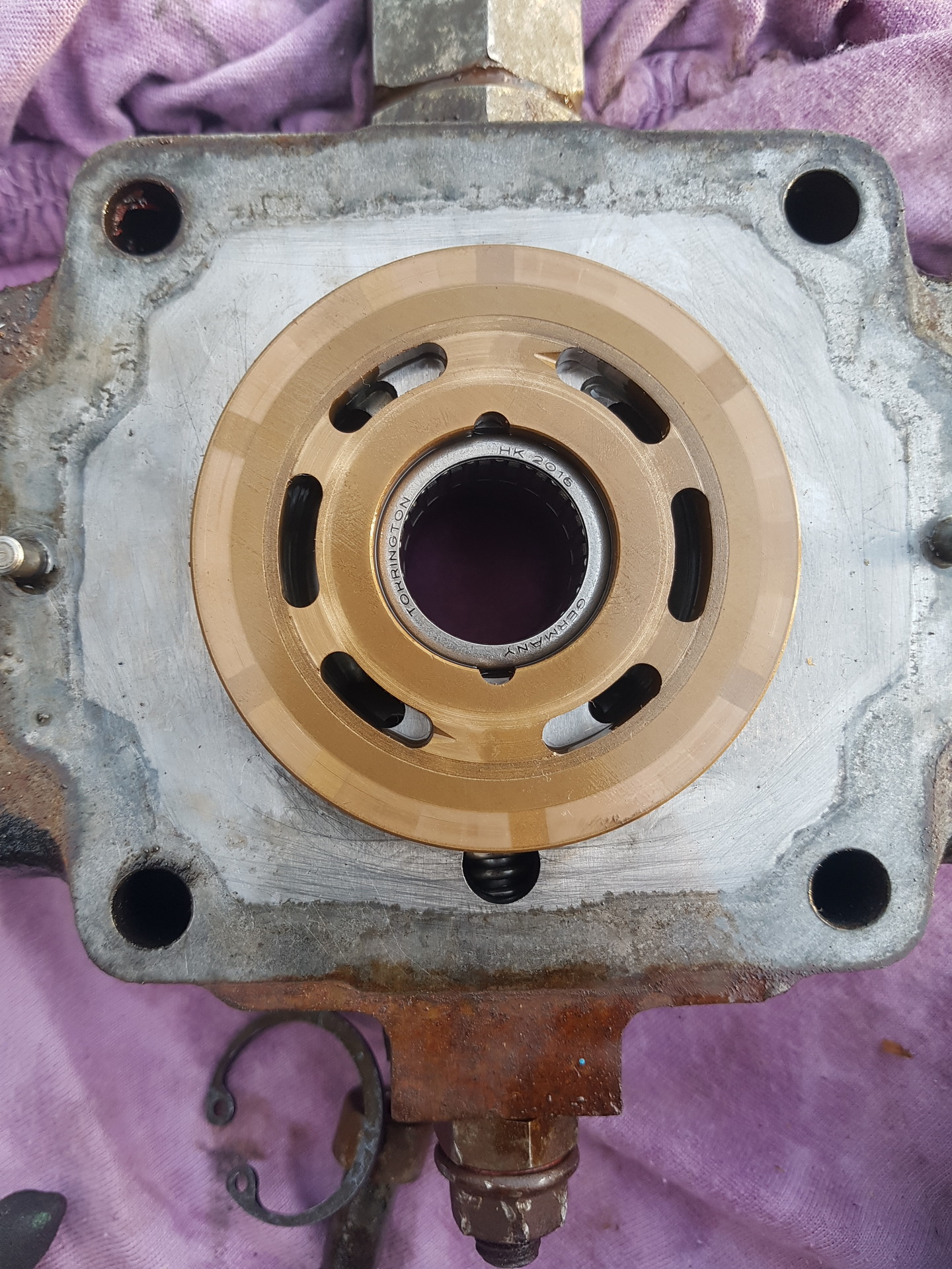

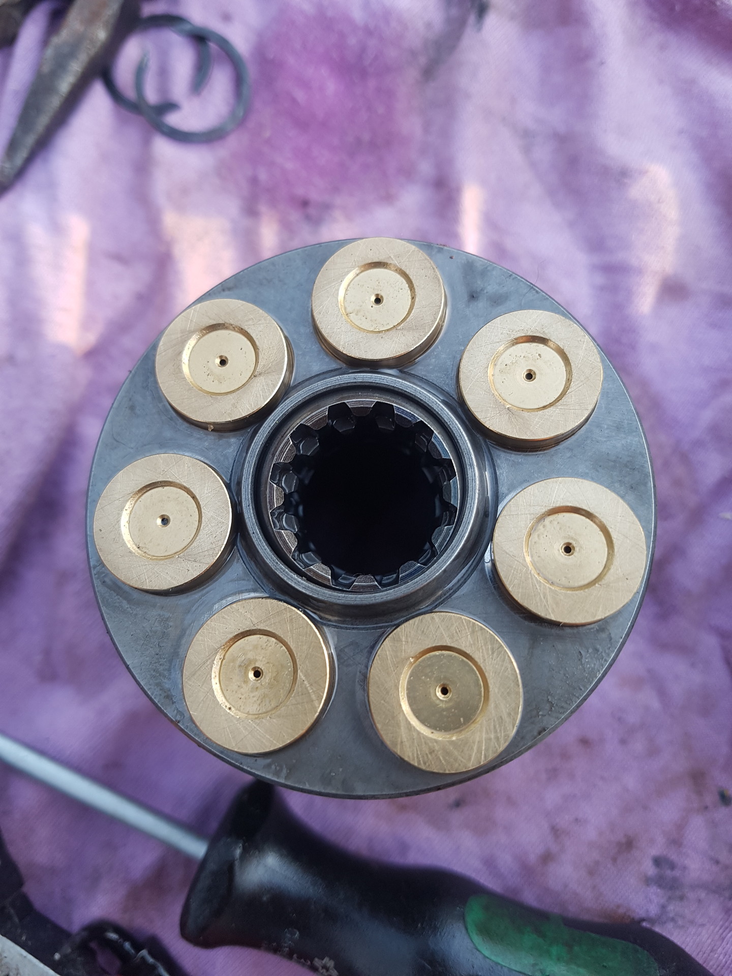

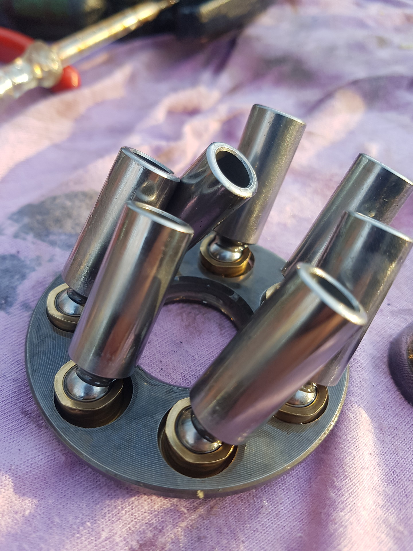

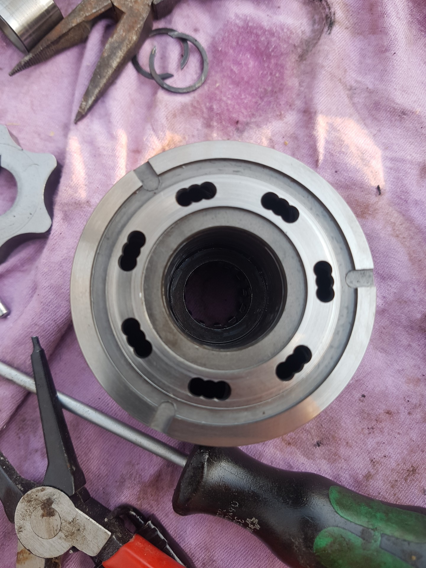

Moin und Frohes Neues.
Die Pumpe habe ich jetzt ausgebaut und geöffnet....leider war da wohl schonmal jemand bei🤔aber egal.
Typenbezeichnungen konnte ich nicht finden ist aber von Comer Industries.
Es soll leider keine Ersatzteile mehr geben...
Was sagen die Fachleute zum Zustand?würde es vielleicht reichen den Zylinder und Steuerscheibe zu planen/läppen?
Vielen Dank an alle
