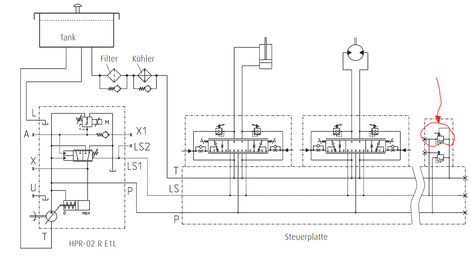

Ich habe den Fehler gefunden, ein Unwissender  hat das Druckregelventil verstellt und somit konnte die Linde Pumpe nicht mehr regeln.
Also ich bin Monteur bei Atlas Hannover . Du kannst mich unter der Telefonnummer 01622627011 morgen erreichen . Dann sprechen wir nochmal über den Problem ja ?
Also du hast jetzt das Druckregelventeil für das LS (Load Sensing System) verstellt?
Also fährt der Bagger wieder schneller und der Motor quält sich nicht mehr ab?
