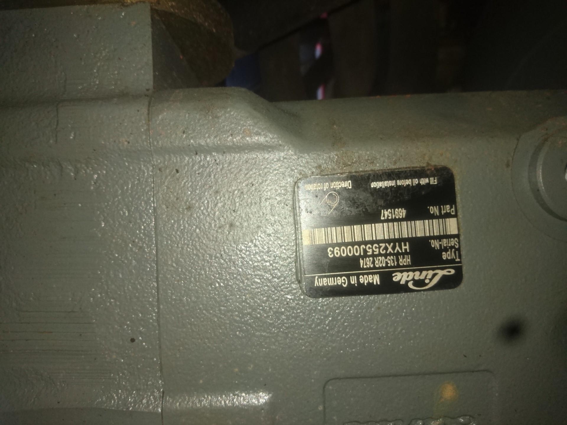

ich habe jetzt alle Filter getaucht waren aber nicht verdreckt. Den Stecker am GLR habe ich mal abgemacht und nach den Kontakten geschaut. Aus dem Stecker ist Flüssigkeit gelaufen, roch nach Kontaktspray. Alles gereinigt und wieder zusammen gebaut. Die GLR Lampe leuchtet nicht.
Ich komme aus der Nähe von Mainz.
Verbaut ist eine Linde HPR 135 02R.
Der Deutz läuft einwandfrei und qualmt auch nicht.
