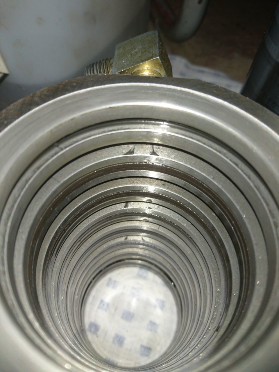

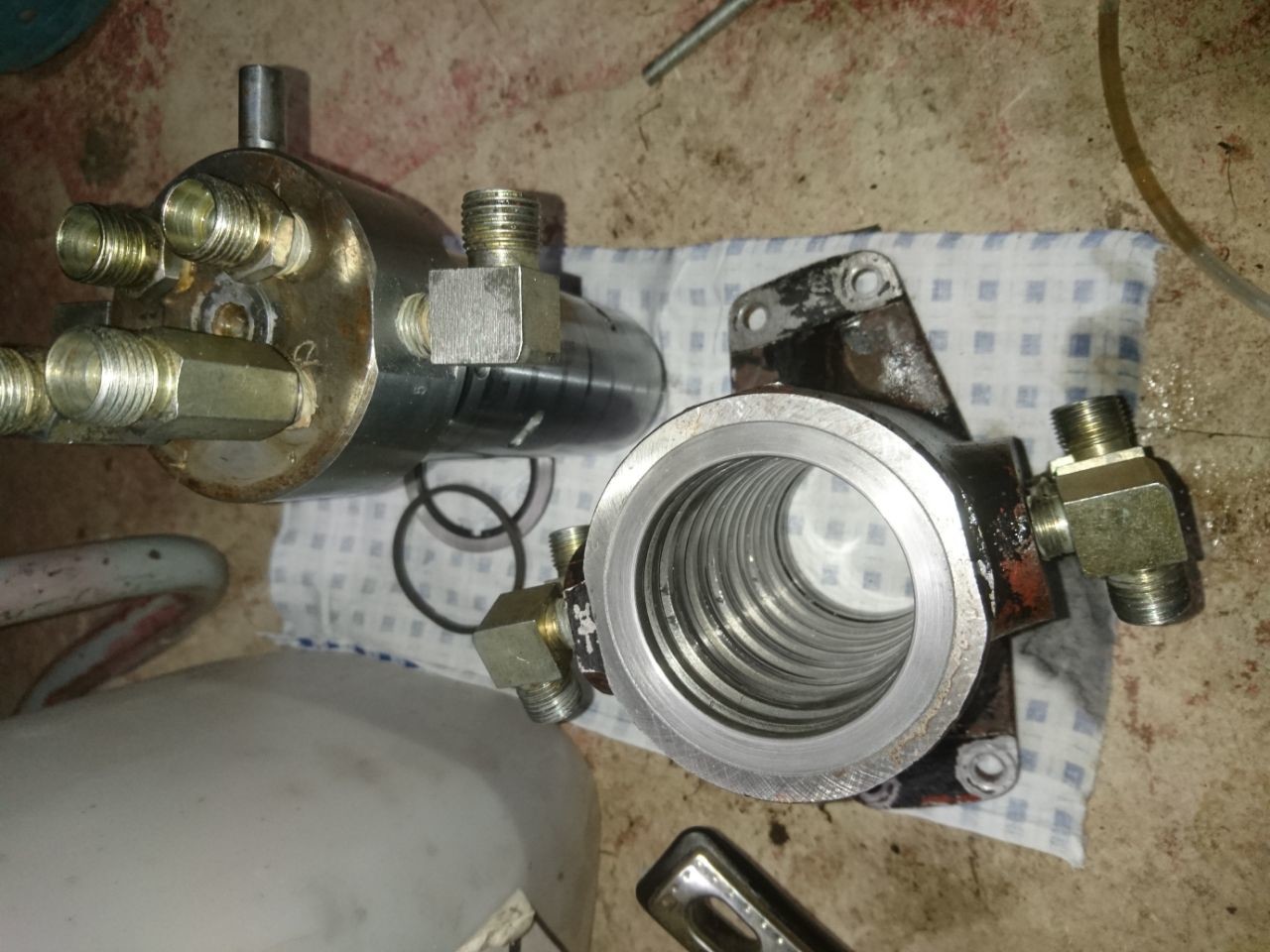

hab mir den Spaß gegönnt die ganze Drehdurchführung zu demontieren. Hab se aufgemacht und festgestellt das die Dichtungen aus Kunsstoff sind. Obendrein auch noch 2-teilig.
Leider ist das Teil weder mit einem Typenschild, einer Beschrifftung noch einer Seriennummer versehen. Da der Bagger original aus China kommt nehme ich dann die Drehdurchführung aus.
Das ist der Punkt an dem ich keinen Schimmer habe wie ich an Ersatzdichtungen kommen soll. Die alten herrauszupopeln krieg ich wahrscheinlich noch hin, aber neue dann ohne zu beschädigen einzusetzen ist schon eine Herrausforderung.
Offenbar bleibt mir nur eine qualifizierte Firma für den Austausch der Dichtungen zu angagieren wenn nich jemand nen Zauberspruch kennt mit dem ich das selbst hinkriege.
wäre ja auch zu einfach gewesen da o-ringe zu verbauen...
sollte ich dichtungen aufgetrieben bekommen, welches maß muss ich da wohl nehmen, die alten sich ja sicher schon im gewissen rahmen verschlissen, und messe dürfte da problematisch sein. ich kann den durchmesser des Kolbens (nenne das ding mal so) und des Zylinders bzw. maximaler Raum der Rille für die Dichtung, messen, aber benötige für entsprechendes anliegen der neuen Dichtung doch sicher ein Übermaß oder?
Welche Firma ist möglichst postalisch anwendbar und qualifiziert sich dieser Herrausforderung zu stellen?

Aus dem tiefsten Mecklenburg Vorpommern, die größten Städte in der Nähe sind Greifswald und Neubrandenburg.
für einen Dichtsatz sollte man schon wissen welcher Typ Drehdürchführung das genau ist, aber wie schon beschrieben, auf dem Teil ist wirklich nichts was verrät wer das Ding ursprünglich gebaut hat.
Ich werde es heute mal bei Bosch versuchen, vielleicht haben die einen Kontakt zu einem entsprechenden Dichtungsdealer.

Bosch war nicht all zu entgegenkommend was den Service anging. die Empfangsdame war durchaus motiviert, der Teilemeister den sie am Telefon hatte eher weniger...
Bin dann noch zur lokalen Land und Baumaschienen Werkstatt und Teileservice gefahren. Die waren durchaus hilfsbereit, haben jedoch leider keinen Händler der entsprechende Dichtungen rannbekommt. Sie empfahlen mir dann nach Neubrandenburg zu fahren.
Habe dann gestern Lippold in Neubrandenburg aufgesucht. Da wurde kurz gewundert über die Herkunft, nachgemessen und bestellt. Morgen kann ich meine neuen Dichtungen abholen.
Derweil mach ich mir schon mel nen kopf die alten Dichtungen rauszukriegen und das Teil blitze blank zu putzen.
