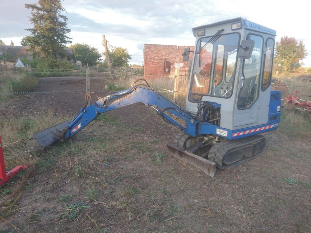

hi,
habe mir einen Soma SB 15 K gekauft. hab herrausgefunden das bis auf den Motor der Gehlmax MB 138 baugleich sein soll. Soweit so toll.
Da das Stück nicht im Werksneuen Zustand ist möchte ich ihn natürlich soweit mir möglich wieder in einen akzeptablen Zustand versetzen. Leider Habe ich nur von dem Motorhersteller das Handbuch zum Motor (Lombardini LDW 903). Ein par verschleißteile gibts ja online, aber sowas wie Wartungsanzeige Trockenluftfilter und Unterdruckregelventil ist mir in 2 Tagen ausgedehnter Suche bislang nicht untergekommen.
Ich habe leider weder ein Handbuch zum Bagger selbst noch eine Teile Liste, Schaltplan der Verkabelung oder dergleichen.
Was die Elektrik angeht bekomme ich das schon noch ohne hin, aber mit der Hydraulik wird es enger.
Einige Hydraulikschäuche haben altersbedingte Risse in der Oberfläche, einer ist offenbar an der Pressung undicht usw. .Gibts irgendwo einen Hydraulikplan für den Bagger? Die Schlauchgrößen un den korrekten Längen hätte ich schon gern vor Ort wenn ich die austausche. Ich mag das nicht wenn sowas über ne Weile offen steht.
Die Hin und Rückleitungen der Zusatzhydraulik sind nicht mehr existent, offenbar wurden diese demontiert und die Anschlüsse mit Blindstopfen versehen. Ich sehe die Blindstopfen, aber weiß nicht wie die Leitungen angesteuert werden, da müsste wohl ein Hebelchen für ein Ventil sein, finde das Ding aber nicht.
Die Fahrleistung auf den Hydromotoren scheint auch zu schwächeln, werde diese also auch prüfen und zumindest neu dichten müssen. Welcher Typ ist da verbaut?
Heck und linke Türscheibe haben Sprünge, wo bekomme ich neue Scheiben her?
Ich würde mich sehr freuen wenn ihr vielleicht die ein oder anderen Infos für mich habt. Oder vielleicht sogar Ersatzteile :)
